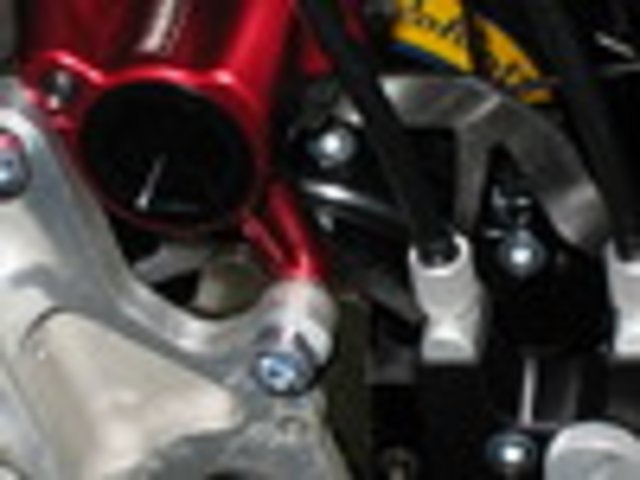

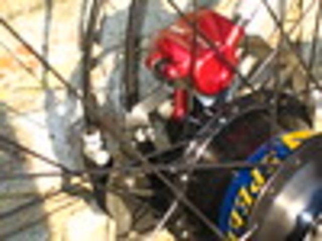

Ich habe bei meinem Cannondale Umbau (2004er Cannondale Fifty-Fifty) auf Rohloff + Magura Marta lediglich Scheiben mit einem kleinerem Aussendurchmesser (eben passend für die OEM2 "Gabel") verwendet - sonst nichts!!!
Bei ganz steilen Anstiegen (kleinster Gang => größtes Stützmoment) bilde ich mir manchmal ein, die Bremse schleifen zu hören. :confused:
