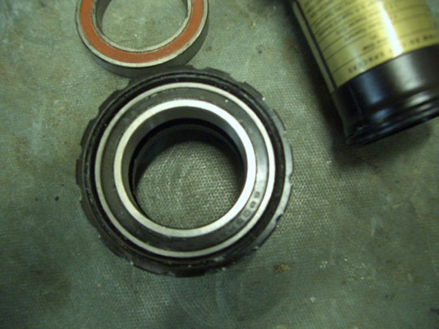

Also Jungs! Viel wurde hier spekuliert und ich hab jetzt eine kleine Dokusoap zusammengestellt.

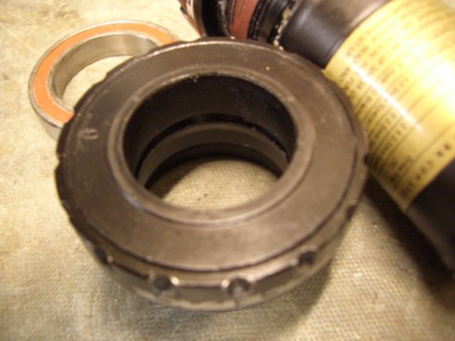

Hier ein Race Face Deus Lager. Eine Seite ist koplett festgegangen
Nicht ganz ohne ist das Kunststoffteil ohne Beschädigung raus zu bekommen.
Drin war ein 6805 2 RS (rechts) 7mm breit

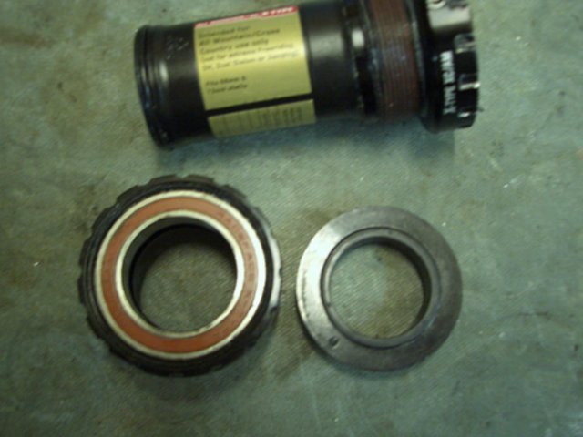

Bam Ba Bam rein damit.
und Kunstoffkappe wieder vorsichtig rein. Fertig ist die neue Lagerschale.

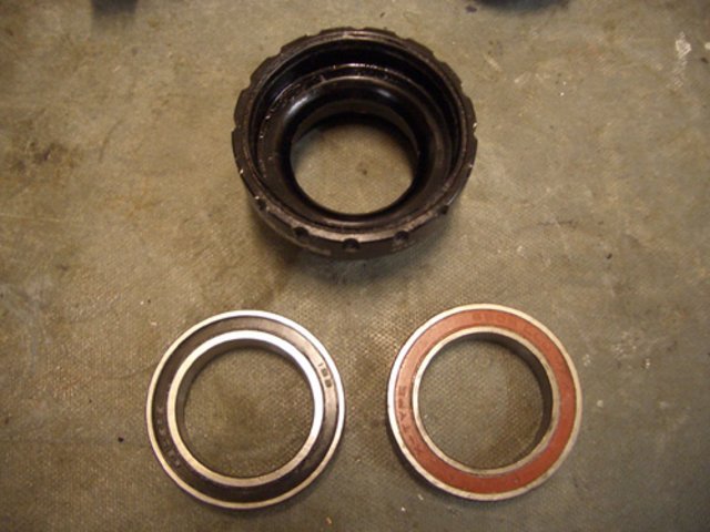

hier die Ceramiclager
http://cgi.ebay.com/Bicycle-Bearing...ryZ25284QQssPageNameZWD1VQQrdZ1QQcmdZViewItem
"normale" LAger bekommt man 10Stück für 19€
mehr als 10Gramm weniger werden es aber nicht sein. Sollten meine truvativlager mal aufgeben, wäre das evtl. ne haltbare alternative.

mein Gott wie billich auch das RF Lager abgedichtet ist (wie auch mein FRM). Da lobe ich mir doch wiedermal Shimano, die haben wenigstens vor dem Lager noch ne schleifende Gummidichtung & sobald man da dann ein 2RS eingesetzt hat (oder das originale umdreht, weils original 1RS mit Dichtung nach innen montiert ist warum auch immer, weil da ja noch die recht ordentlich gedichtete Hülse sitzt...) hat man damit dann endlich was gescheits.
sieht man nicht so recht, aber da ist eine Gummidichtung un der Lagerschale.
Geil find ich halt was RF da faselt von wegen es wären Lager mit größeren Kugeln als Shimano drin. Das scheiss Lager war na einer Regenfahrt im A.....
Festgerostet!! Grrrr.
Bam Ba Bam.....äh ich hab einen passenden Aluring gefunden der genau auf den äusseren Lagerring passte.

Dumme Frage von mir: Du schreibst, dass ein 6805 2 RS Lager drin war, welches hast Du jetzt eingebaut (also von der Dichtung), weil das Race Face ja wohl für den Popo war?

Hab heut auch mal meine Lager getauscht, bei einem Race Face "XC/AM" Lager (ich denk bei Deus und Atlas wird dasselbe drin sein). Auf den Lagern stand noch "Enduro" drauf, rein kamen dann die Ceramic Lager aus dem Link oben.
Sind immerhin sagenhafte 1.2g pro Lager leichter :D Der Hauptvorteil aber: Warum auch immer brauche ich jetzt weniger Drehmoment, um die Kurbel sauber anzuziehen, außerdem laufen sie spürbar geschmeidiger. Von daher hat sich der Tausch wenigstens aus diesem Grund gelohnt.
Hab mir die Lager beim Ausbau auch mal soweit angeschaut, an sich sahen die noch ok aus. Waren rundherum schön mit Fett eingepackt, und auch keine Wassereinschlüsse zu sehen.
Arbeitszeit und Nerven exklusive (hab mich dumm beim Zusammenbau mit den Spacern angestellt, schlau wenn man Teile vom letzten Umbau herum liegen läßt) hab ich bei dem Laden 39,15€ für 2 Lager inkl. Versand bezahlt. Fand ich ok.
Jetzt hab ich aber meinen Spaß dran gefunden und such mal, ob ich meine Rahmenlager auch alle gegen Ceramiclager wechseln kann (Kennziffer 608, scheinbar auch bei Skates recht häufig).
