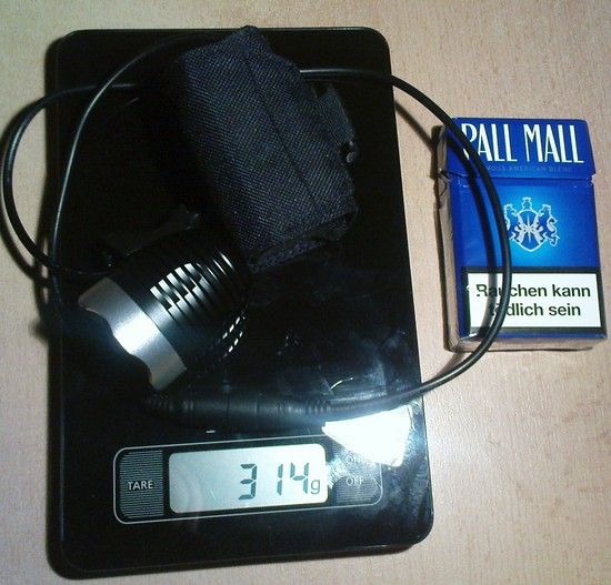

meine DX wurde heute geliefert (bestellt am 10.09.)
Dimensionen von dem Ding:
ist also wirklich sehr klein und leicht.
Spottigkeit (falls es das Wort gibt):
Der Außenradius ist 4 mal größer als der Innere. Damit ist das Ding ganz schön spottig und ich glaube es ist eher die Variante die seit Neustem mit Helmhalterung geliefert wird (analog den Fotos bei DX).
