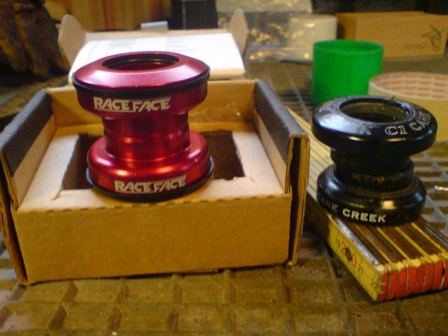

wollte heute noch bei bester laune den tollen (natürlich roten) nos r-f real seal von kint ins avalanche einbauen - lalala... :love:

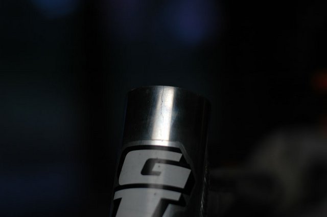

dann entdecke ich eine kleine schwarze linie am steuerrohr :eek:
das wird doch nicht... :eek:

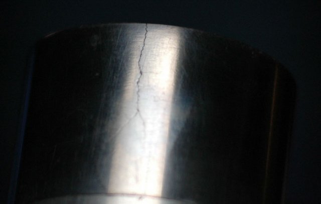

oh gott, doch es ist ! es ist ein ca. 3cm langer riss im steuerrohr, der am ende schon aufspleisst :eek:
das wars ! aus, ende, kaputt, hin, schrott :heul: :heul: :heul:

Mein Beileid :heul:
Kann man den Rahmen nicht versuchen zu schweißen??
Man könnte es dann zumindest noch als Stadtrad oder so nutzen.

an jeder anderen stelle würde ich auch darüber nachdenken, aber am steuerrohr...
ich hatte das problem ja schon mal vor jahren, als die post einen xcr-rahmen am steuerrohr beschädigt hat. ALLE haben vom rumbasteln am steuerrohr abgeraten.

ich würde den Rahmen wie GT-Heini sagt ggf schweißen lassen, oder als
Erinnerung vieler tausend Kilometer, Werkstattstunden etc. im Wohnzimmer an
die Wand hängen.
danke für die anteilnahme - ich glaube nicht, dass es beim ausbau passiert ist, denn die obereschale ging schon verdächtig leicht raus. musste mit dem gummihammer nur ganz leicht klopfen...
bevor ich den schweissen lasse hänge ich ihn wirklich lieber in der wekstatt an die wand.

Ring drehen lassen, der außen aufgesetzt werden kann. Das Steuerrohr steht doch oben ein Stück über, sollte passen. Dann haut´s dir das Teil auf keinen Fall direkt auseinander. Steuersatz mit hoher Einpresstiefe hilt zusaätzlich. Oder ein komplettes Rohr in das defekte einsetzen lassen und danach 1" fahren.
hatte ich mir auch überlegt zu schreiben, sehe das ebenfalls als die beste lösung an ein steuerohr zu reparieren. problem bei a und b ist bei versus jedoch dass der riss spleisst, beim ring aussen wird ihm irgendwann das material vorne rausbröseln, bei der hülse innen die irgendwann ausreissen. :(
so viel steht das nun auch nicht über und 1" kommt nicht in frage, da ich ja eben erst die sid erstanden und eingebaut habe :mad:
ein radkumpel von mir ist schlosser. den werde ich mal befragen, aber eigentlich will ich keine bastellösung...

Hmm...also wenn der Riss sich nicht weiterbilden soll muß er am ende erstmal abgebohrt werden, danach könnte man sich überlegen zu Schweißen oder mit einen guten Zweikomponentenkleber zu arbeiten.Da gibts einen sehr guten von Scotch,schimpft sich irgendwie 1751,wies aber nicht so genau.

Wie wäre es den, wenn du einfach einen Steuersatz mit langer Lagerschale verklebst bzw. mit dem Rahmen verschweißen lässt?

natürlich auch mein beileid.ich würde einfach mal bei GT-DEUTSCHLAND nach fragen kenne zwei fälle wo der rahmen durch einen neuen gleichwehrtigen ersetzt worden ist.wird halt ein aktueller rahmen sein wenn sie es machen
