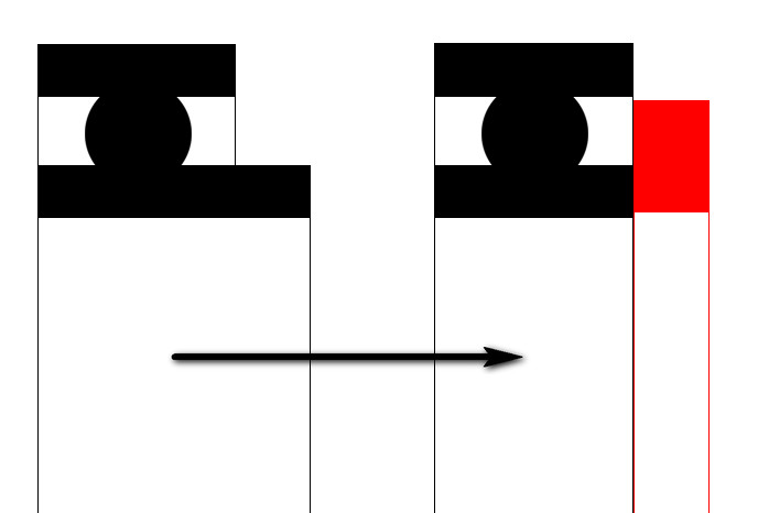

Bin bei Wartungsarbeiten die Tage über ein scheinbar größeres Fertigungstoleranzproblem am Hinterbau-Hauptlager zw. Rahmen u. Kettenstrebe gestolpert.
Der Rahmen hat am Hauptlagersitz eine Breite von 47 mm, der Hinterbau hat aber genau 48 mm Breite! Dies führt dazu, dass beim Anziehen vom Hauptlager die Kettenstrebeneinheit eben genau diesen einen mm zusammengezogen wird. Dieses zusammenziehen passiert ja durch Druck auf die Innenringe vom Hauptlager, d.h. das Hauptlager ist immer unter starker axialer Vorspannung - kein Wunder, dass die Lager nach etwas über einem Jahr völlig im Sack waren.
Ich kann auch bei festgezogenem Hauptlager nicht den Dämpfer einbauen weil die Dämpferaufnahme (sitzt ja direkt vor dem Hauptlager) auch so weit zusammengezogen ist, dass ich die Dämpferbuchsen nicht mehr zwischen die untere Aufnahme bekomme.
Habt ihr auch schon derartig große Toleranzen festgestellt?
Hat von euch schonmal jemand die Spezial-Lager (Innenring ist ja um 3 mm verbreitert) durch ein Standard-Industrielager ersetzt und zum Ausgleich eine 3 mm Hülse zwischen Rahmen und Standardlager eingebaut?
Wer hier mal auf S. 13/14 reinschaut...
http://www.trekbikes.com.ua/doctrek/...n_diagrams.pdf
...stellt fest, dass das Hauptlager am Remedy Carbon schon seit 2010 wie in meiner Frage oben (also Standard-Industrielager und eine 3 mm Hülse) aufgebaut ist.
Warum nicht also auch am alten Alu-Remedy? Das 2012er Alu-Remedy bekommt auch die Version Standard-Industrielager und eine 3 mm Hülse.
Die dämlichen Spezial-Lager stützen sich ja direkt mit dem verbreiterten Innenring am Rahmen ab. Der relativ dünne Innenring gräbt sich dabei richtig in den Rahmen ein. In meinen Augen ist das ne Fehlkonstruktion - da müsste zumindest die Abstützfläche größer sein.
Ich hoffe, ich habe nicht zu verwirrendes Zeug geschrieben und bekomme ein paar hilfreiche Antworten...

Ist ne wirklich unpraktische Lösung von Trek ...
Ich hab es so umgebaut (obwohl der Rahmen bei mir noch OK ist, wollte einfach nicht 60€ für spezielle Lager ausgeben, die wieder nur 1 Jahr aushalten):
Die Dicke der Unterlegscheibe muss ganz genau sein. Lieber 0,05-0,1mm dcker machen lassen und dann mit Schleifpapier beim Einbau anpassen. Die Schiebe kann man dann auch größer machen (Außendurchmesser geringfügig kleiner als beim Innendurchmesser der Lageraußenring). Dann Schutz die Scheibe teilweise auch von Dreck. Oder man kann die noch größer machen, daß der Lageraußenring teilweise überdeckt wird und mit einer Stufe (unter 0,1mm) versehen, damit es nicht an dem Lageraußenring schleift ... ist noch besser.

Dann dreht sich die Scheibe mit der Achse mit, da dort ja auch verschraubt wird!?!

Die Schraube drückt auf dem Innenring.
Wie oben schon vermerkt ist bei Remedy Carbon auch so, da sonst der dünne Innenring sich sofort im Carbon rein fressen wird. Bei den Al-Rahmen bevorzugt aber Trek die Sonderlager. Klar -> leichter und billiger zum Zusammenbauen und dann teuer als Ersatzteil.

Man gut das mein Rahmen aus Carbon ist!
Das mit der Aluversion ist wirklich doof.Könnte schon fast als Konstruktionsfehler durchgehen?
Was sagt Trek dazu?Hat schon mal jemand ne Mail an den technischen Support geschrieben.Auch wenn's nix bringt würde ich gerne mal die Antwort hören!

Danke für die Antworten.
Freut mich, dass es in diesem Forum auch Leute mit etwas in der Birne gibt und nicht wie so oft nur Vollpfosten und Märchenerzähler.
Ab 2012 bekommt ja auch das Alu-Modell die Standardlager wie das Carbon-Modell.
Viel schlimmer finde ich eigentlich die Toleranzen am Hinterbau: hab ja schon geschrieben, dass die Einbaubreite des Hauptlagers am Sitzrohr 47 mm ist, der Hinterbau aber genau 48 mm hat. Das seh ich als Ausfallgrund Nr.1 für die Lager.
Genau wegen dem "Problem" weiß ich die Tage vielleicht neues. Mein Händler wird sich bei Trek schlau machen.
Falls es hier jemanden interessiert, erzähl ich dann was dabei rausgekommen ist.
