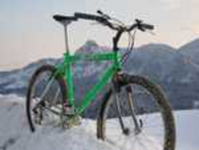

Erst einmal eine kurze Vorgeschichte:
Mein 1991er SCOTT ProRacing hat mir bis heute, trotz vieler anderer Räder, immer wieder gute Dienste geleistet und dabei sehr viel Spaà bereitet
Nach seiner aktiven MTB Zeit, in der es z.B. auch mal eine RockShox Mag21 beherbergte, tat das Rad später zeitweise als City-, als SiSpeed- und in letzter Zeit als Winterrad seinen Dienst.

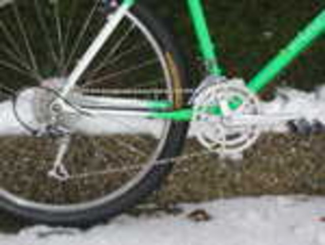

Leider ist mir kürzlich aufgefallen, dass die hintere Felge bei manchen Speichenlöchern gerissen ist.
Dies ist nun mein Startschuss, das Rad zu reparieren bzw. neu aufzubauen.
