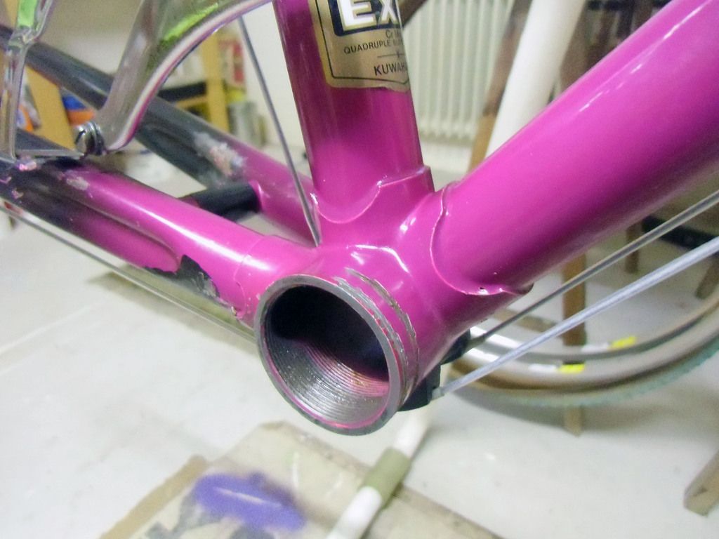

Am Anfang der Revision wurde eine Bestandaufnahme getätigt. Dazu habe ich das Rad das erste Mal seit dem Kauf komplett zerlegt und natürlich auch mal gewogen: ;)

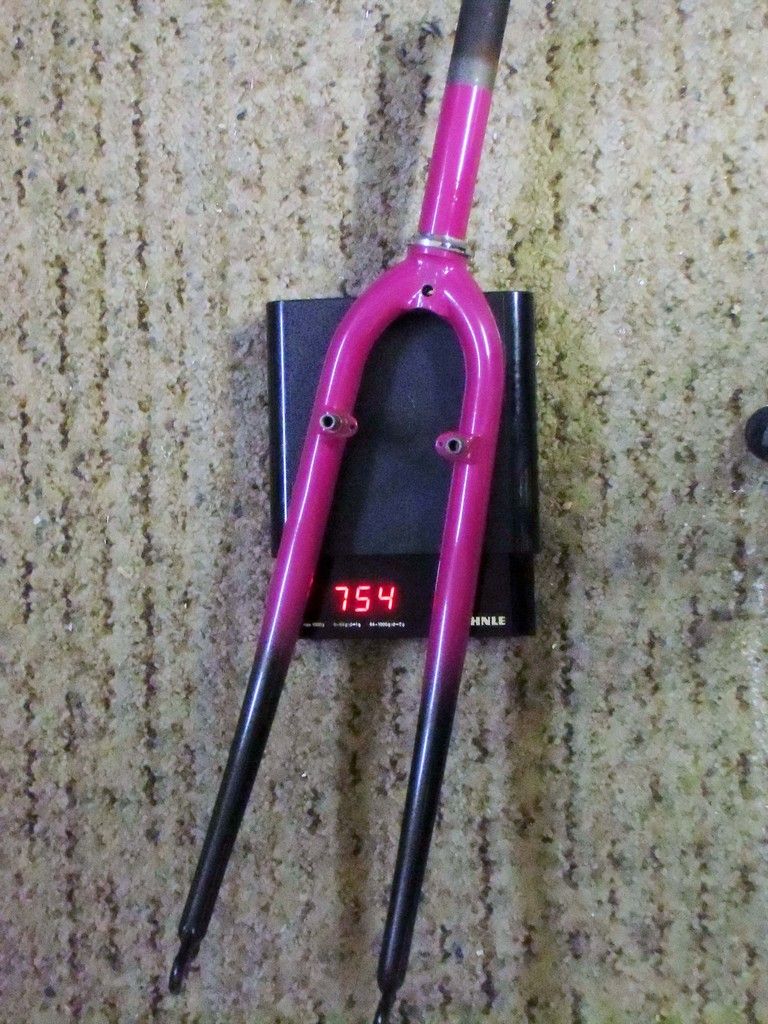

Rahmengröße 53cm (Mitte-Tretlager bis Oberkante-Sitzrohr), mit Steuersatzschalen:
Recht solide gebaut das Teil :eek:, hätte für mich auch etwas weniger sein dürfen ;)! Die Gabel ist dafür überraschend leicht:

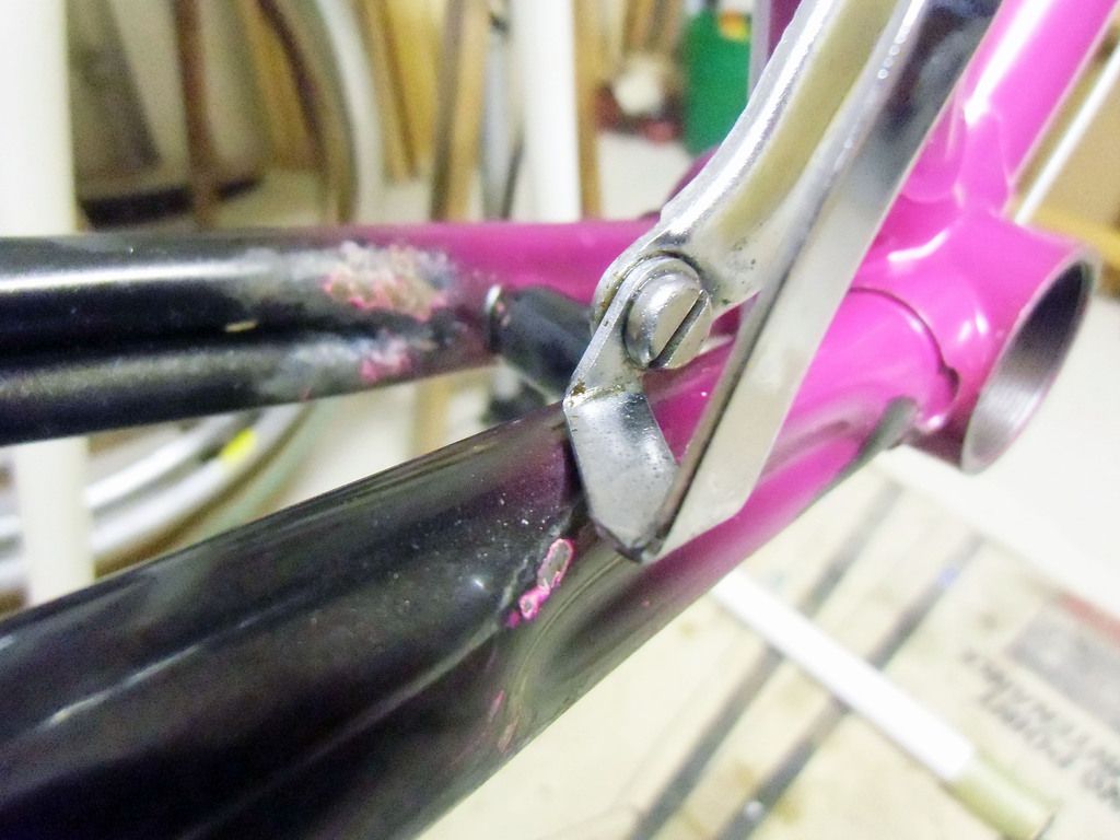

Die Jahre hatten natürlich ihre Spuren hinterlassen, aber fast keinen Rost:

Alle blanken Stellen am Rad habe ich leicht angeschliffen, mit Spiritus sauber gemacht und mit Grundierung aus der Spraydose ausgetupft:
Nach dem Trocknen wurden mit einem kleinen Wegwerfpinsel alle ausgebesserten Stellen übermalt:
Ich hatte mir in einem Farbengeschäft, nach Vorlage des Vorbaus, einen Buntlack anhand einer Farbkarte ausgesucht und in der kleinsten Menge (0,35 Liter) anmischen lassen. Ganz getroffen habe ich die Farbe nicht, für meine Bedürfnisse aber vollkommen ausreichend. Schwarze Macken wurden mit einer Farbe aus der Spraydose, mit dem Pinsel ausgebessert. Eigentlich ist das Schwarz von Kuwahara ein Metallic-Lack, reines Schwarz fällt aber auch nicht weiters auf.
Nach dem Tupfen mit dem Buntlack:
Weiter oben hatte ich ja schon mal das Ausfallende gezeigt, nach dem Anpinseln hat das schon recht vielversprechend ausgesehen:
