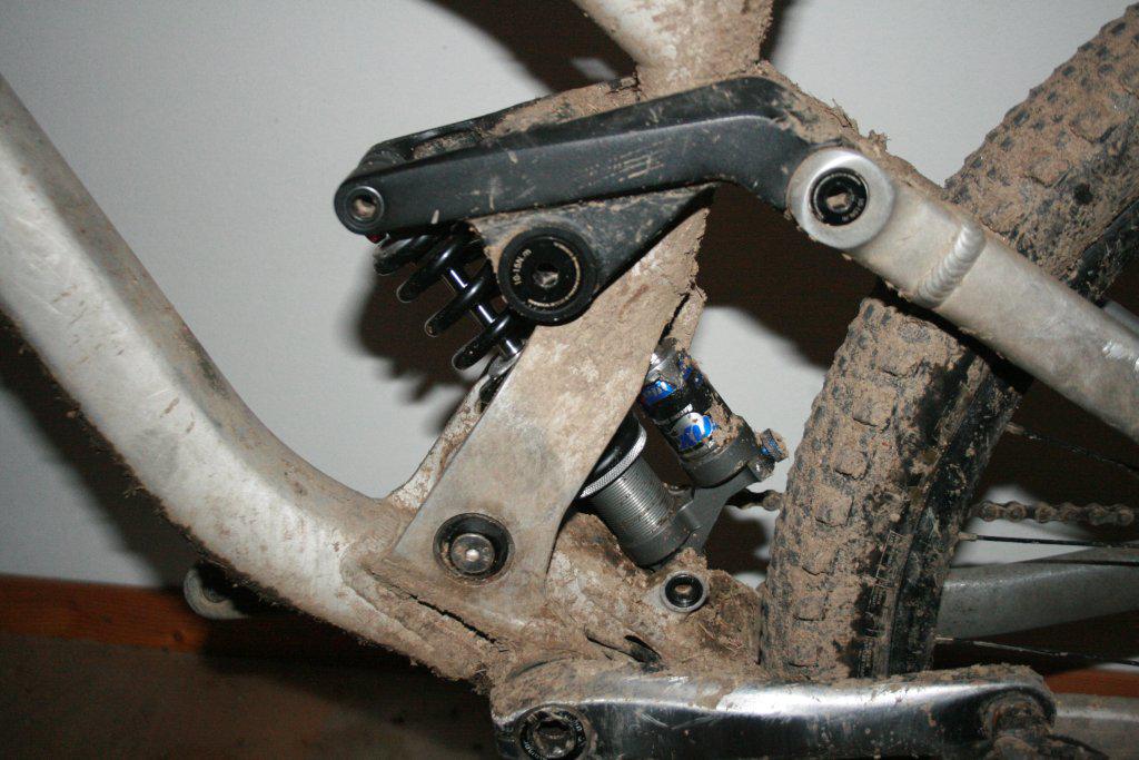

Ich habe da mal was ausprobiert... Meta SX 2012 mit einem Vanilla RC scheint ohne Bearbeitungen zu passen. Der Druckstufenversteller hat nicht viel Platz zum HR - passt aber. Der Ausgleichsbehälter versenkt sich genau im unteren Ende des Sitzrohres. Die einzige Modifikation ist jene, dass man den Dämpfer axial komplett nach rechts spacern muss (siehe letztes Bild). Da der Dämpfer noch halb zerlegt ist, konnte ich leider noch keinen Praxistest machen.

Jetzt auch mit Praxiserfahrung.. Der Vanilla RC im Meta SX funktioniert richtig, richtig gut. Ohne hart und bockig zu wirken, gibt die Druckstufe ein klares Feedback von der Strecke. Der Hinterbau wirkt sehr "plush". Wie erwartet, liegt der Druckstufenversteller direkt im Dreckbeschuss und lässt sich auch nicht sinnvoll schützen.

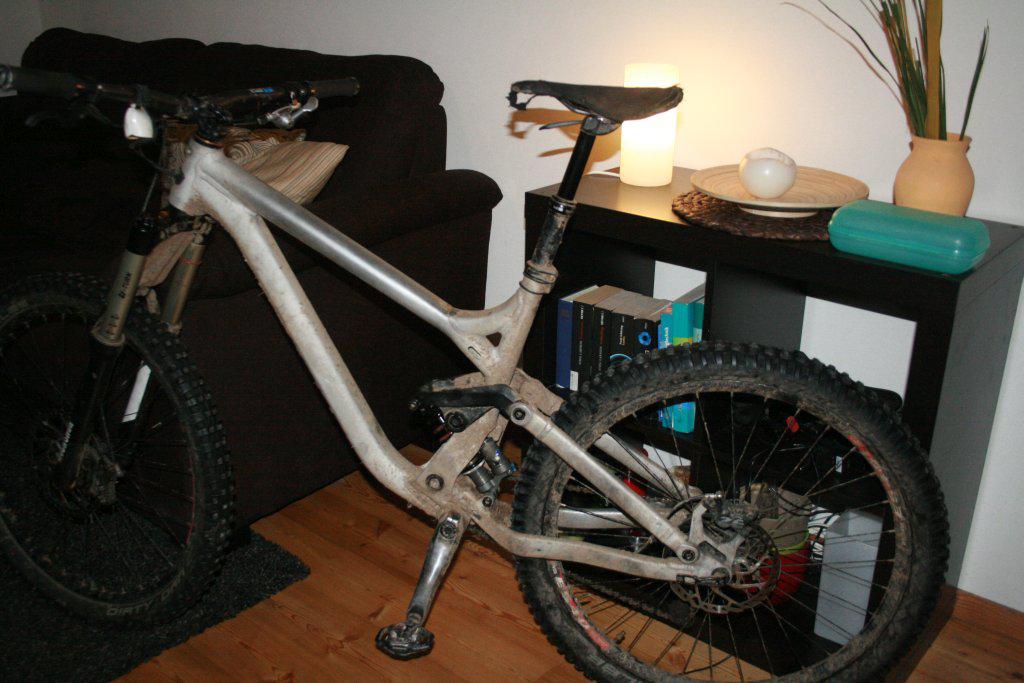

Sehr schick dein Meta AM :daumen:
Ist das ein Large Rahmen? Wie groß bist du? Reicht dir die 150 Remote-Stütze?
Seit es KS gibt, fahre ich die Dropzone und die Super Natural. Es sind mmn die langlebigsten Remotesattelstützen auf dem Markt. Jetzt habe ich aber doch einen Rahmen in Large mit niedrigerem Sattelrohr und die 150 Stütze reicht nicht. Gibt es denn eine vernünftige und Lieferbare Alternative zu KS? Bei 1,88m sollten es schon eine 170+ Stütze sein.
Hi, das ist ein SX-Rahmen in XL ;-)
Ich bin 1,87 und mir reicht 150mm Hub locker!
Top, das sieht sehr gut aus. Aber warum hast du den Dämpfer nach rechts versetzt montiert? Es sollte doch alles symmetrisch sein!
Der Drehpunkt der Kettenstrebe ist aussermittig leicht nach links versetzt - das Sitzrohr ist exakt mittig. Demnach ist der Tunnel, durch welchen der Dämpfer läuft, assymetrisch. Aus diesem Grund muss man den Dämpfer ebenfalls leicht aussermittig platzieren, da sonst der Ausgleichsbehälter am Tunnel ansteht ;)
