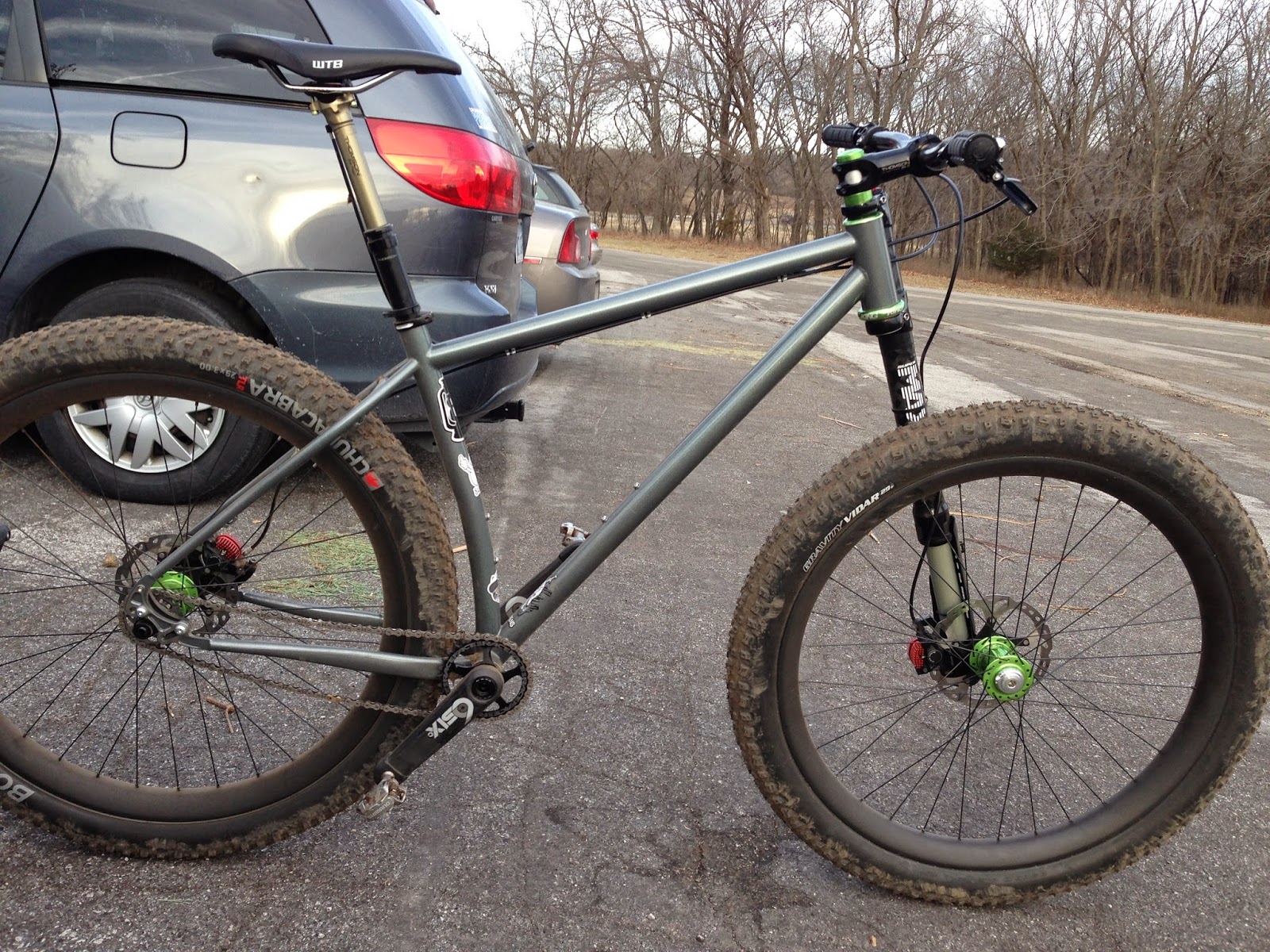

Die grünen Pedale hatte ich nur getestet - und dafür die grünen Griffe montiert. Und leider ist die Beschriftung der Chronicle extrem fett...
Die Farbe war mir in dem Moment egal. Es ging darum, ob es passt. Und es passte gerade so mit dem Chronicle. Habe ihn gleich wieder demontiert, denn ich habe den Schnee zwischen Reifen und Gabelbrücke gesammelt. Das würde mit Waldboden vermutlich auch passieren.
Hier ist es hinten zwar auch knapp, aber nicht sooo knapp, dass es nicht geht. Das ist derzeit meint Rad für alles:
Und wenn es mal dick kommt, dann eben als Fatbike - was es ja auch ist.
Und: @ONE78 Ich mess dir das gerne nach, aber die Felgen, auf dem er aufgezogen ist, sind sehr schmal...

hab den Fatty schon wieder runter (ohne zu messen), war einfach zu träge.
aber hier im meriwether blog : Breite 62.24 mm auf einer 45mm Dually Felge
Vee Rubber Trax Fatty first impressions – UPDATE
auch noch Bilder und Erfahrungsbericht (der war scheinbar auch nicht glücklich mit der Pelle,aber leicht is er wiegt 905 Gramm wie der Knard auch).
Bontrager Chupacabra 29+ tires
Ist nen bissl mehr
Aber eben auf der dually. Mein knard hat als max breite etwa 72mm, ohne seitenstollen nur 67mm.
ich hab den ja auch auf einer recht schmalen subrosa mit 25mm MW. Ich glaube aber das wird mit dem fatty auch zu eng, wenn ich den mal günstig rankrieg, werd ich den trotzdem mal testen.

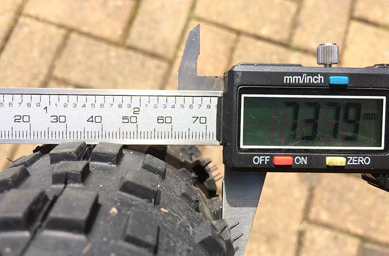

Knard 29x3 120tpi on Crest rim Carcass width 69.64mm
Knard 29x3 120tpi on Crest rim outer knobs width 73.89mm
Knard 29x3 120tpi on Northpaw rim Carcass width 73.79mm
Knard 29x3 120tpi on Northpaw rim outer knobs width 76.71mm
https://www.traversbikes.com/news/surly-knard-29x3-120tpi-on-stans-crest-and-northpaw-rims

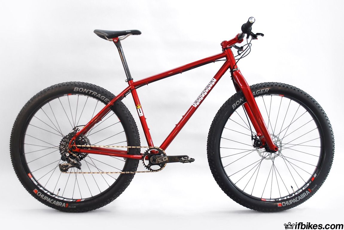

Up to this point all of the 29er+ tire options have been running true to size and the Bontrager is no different. Right after mounting, I measured the casing on my 35mm rims at 73mm and 77mm wide to the outside of the knobs. Diameter of the tire works out to be the same as the Knard and Trax Fatty at 768mm.
http://fat-bike.com/2014/10/product-spotlight-bontrager-chupacabra-29x3-0/

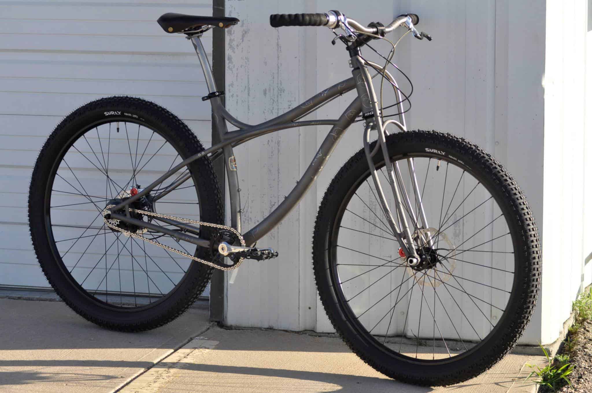

Apropos Knard & Customrahmen:
Black Sheep Luna Vista Ti.
Oben Unten
