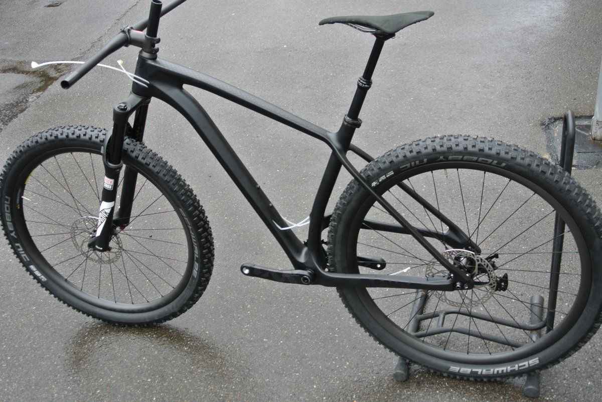

29 Trailhardtail für Touren

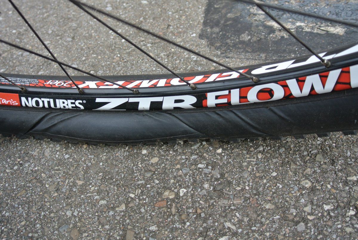

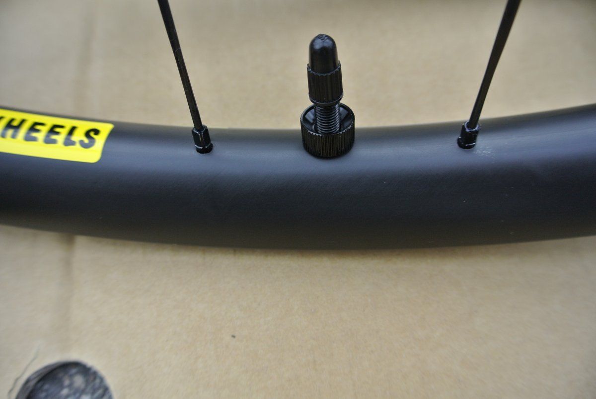

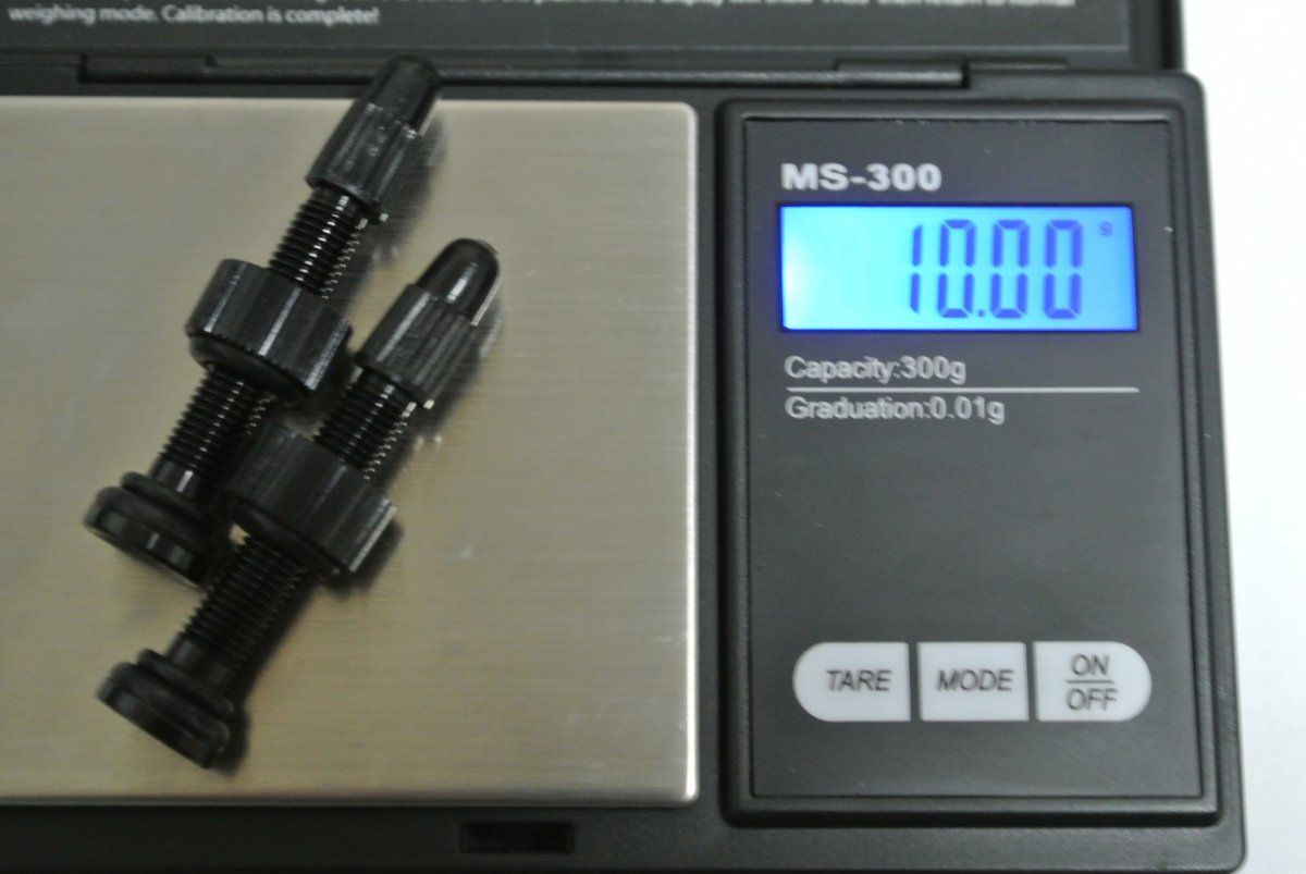

das von mir gezeigte und ausgewählt Ventil oben ist nur minimal angedreht und auf dem Bild einer Anschauungsfelge mit Innenmaulweite 24mm entstanden bei mir wird es final eine Felge mit 29mm Innenmaulweite da sieht man wenn es Handfest angezogen etwas anders aus.
Im Prinzip sind das Erfahrungswerte bezeichnen wir mal 2 Unterschiede
-Ventile mit flachem Teller
-runde Kegel Ventile
Die Kegelventile sind wohl mehr verbreitet und verrichten wohl auch bei den meisten ihren Dienst und verschließen bei sauberer Ventilbohrung der Felgen diese auch gut UST tauglich sicher.
Haben aber für mich den Nachteil das sich der Kegel im Ventilloch abstützt und beim Nachpumpen mit der Handpumpe (was die meisten früher oder später wohl benutzen) sich durch die Hebelwirkung einarbeitet die Kontermutter wieder löst oder sogar oft gesehen bei leichten Alu XC Felgen das Ventilloch ausreist und beschädigt das trifft hier zB. die American Classic Race,alte BOR Felgen, No Tubes Race und noch einige weiter zu.
Das Felgenband schneide ich nicht mehr ein sondern erhitze einen Stahldorn und schmelze das Loch ein was bei fast allen dünnen UST Bändern geht ist etwas mehr Aufwand aber ich finde es sauber und beim Ventil ausdrehen kann das Band sonst schnell mal raus ziehen oder einreißen.

Wieso heißt der Reifen 29x2,6" wenn er nur 2,44" breit ist?
Wird sich der Ettikettenschwindel bei einer breiteren Felge abschwächen? (Also wird die Breite zunehmen?)
Warum reizt Du den Rahmen nicht weiter aus? Der hat doch für 3" Platz.
Die 62mm entsprechen ca einer Reifendimension von 2.6
Ja die Möglichkeiten/Platz für 29+ Reifen sind am Rango Rahmen vorhanden vielleicht werde ich es zum Vergleich auch noch mit 29+ Reifen im Rango irgendwann mal versuchen
Will aber bewusst zuerst den 2.6 versuchen bei 2.4 war am alten Bike Schluss und das 29+ Bike was ich noch habe hatte eine andere Geo und ist nicht vergleichbar.

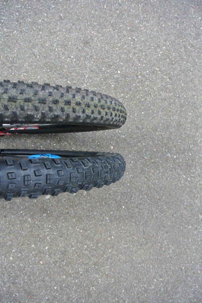

Ich weis nicht ob es eine Norm des Messverfahrens und angaben dazu gibt aber je nach dem kann sich das Unterscheiden.

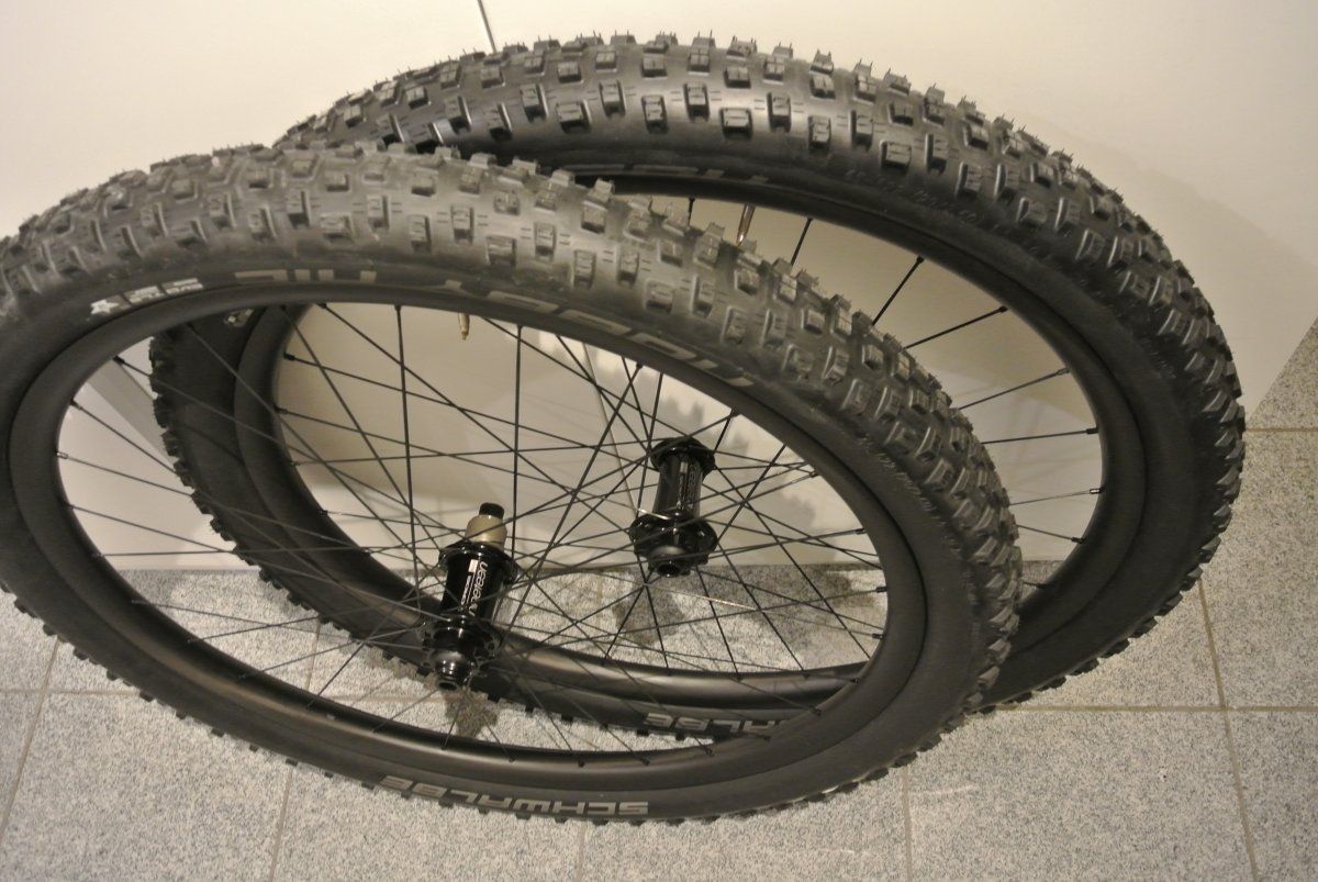

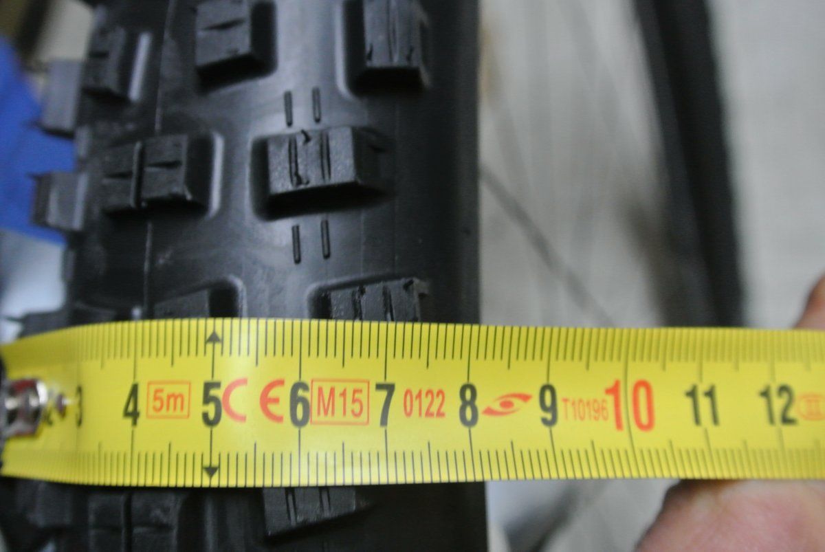

Der Reifen ist jetzt auf der von mir gewählten 29mm Felge Laufräder sind gekommen :daumen:Laufräder kommen später noch 1 paar Bilder.
Mit der Schieblehre kommen ich jetzt auf ca 63,5mm
Wenn man mit Radius misst kommt man grob auf 70 - 71mm >
Ich habe 1 Korrektur oben zu den ersten Angaben gemacht und das zu 2 gemessen da geht es etwas genauer als allein und gleichzeitig Pic dazu machen
Denke es gibt hier bestimmt jemand der das genau weis wie die Industrie die Breite Zoll angibt/ermittelt?!

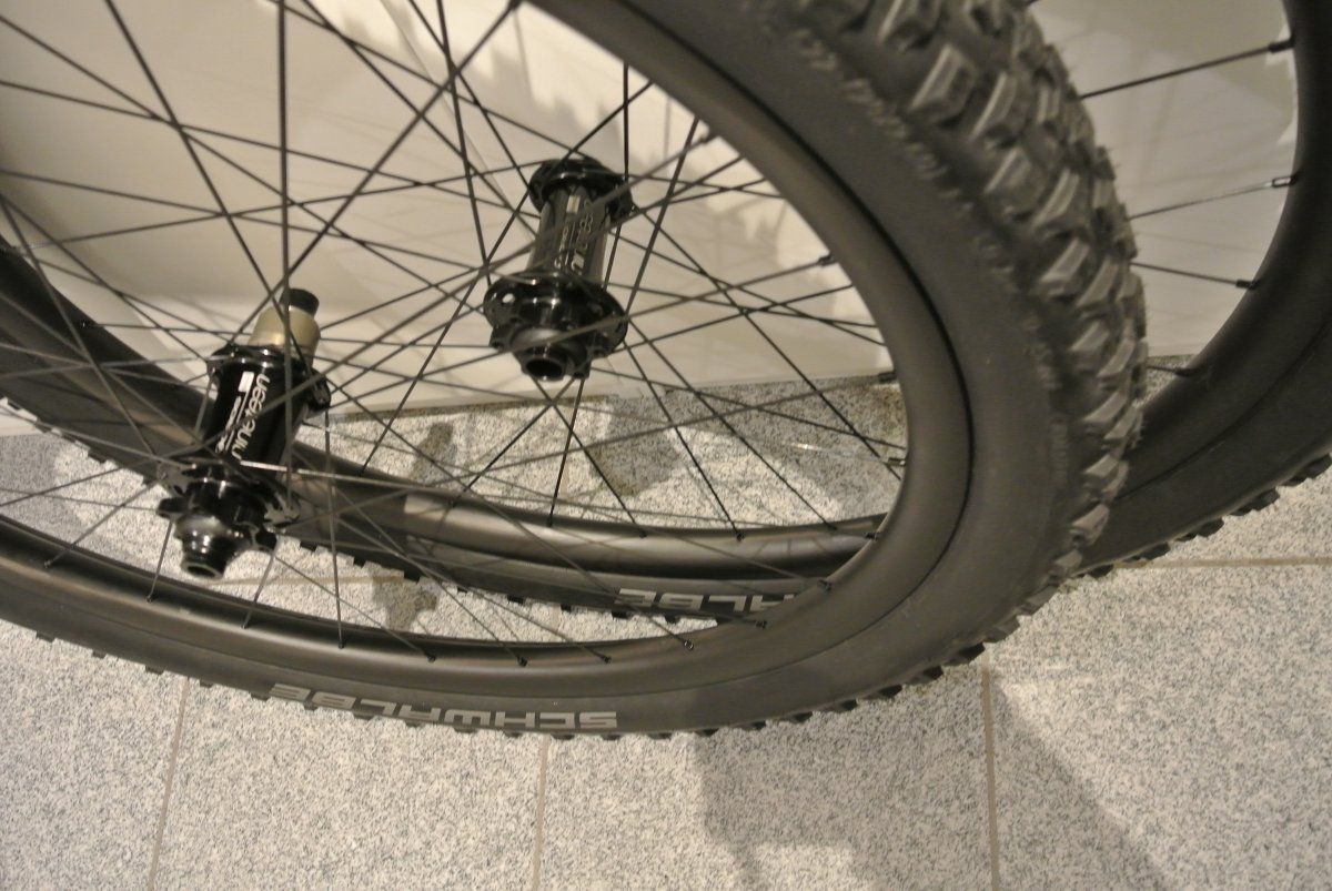

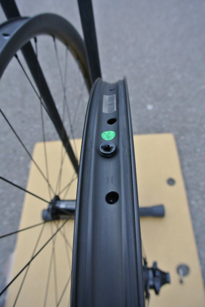

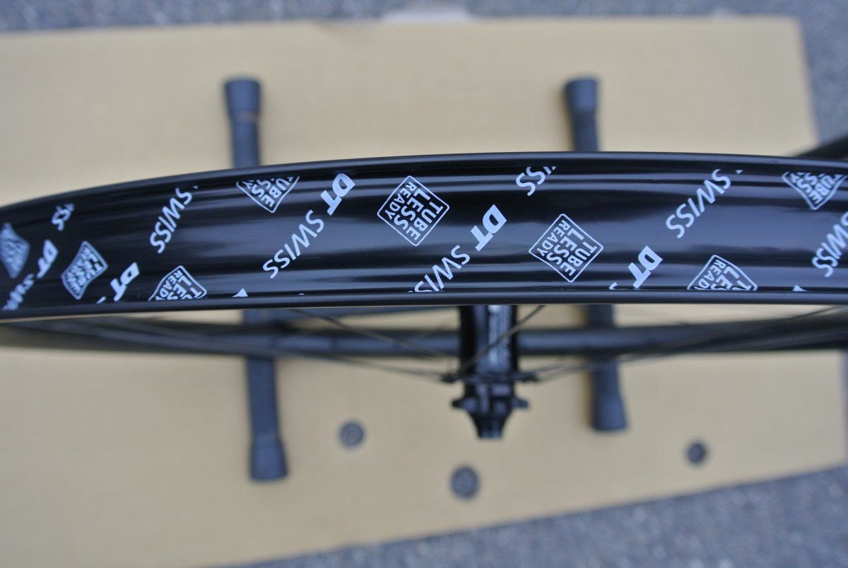

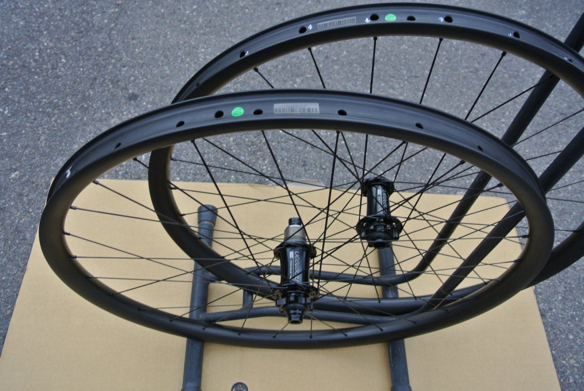

Jetzt der Laufradsatz.
Die Naben und Felge habe ich schon vorgestellt deshalb lasse hauptsächlich ein paar Bilder sprechen.
Oben asymmetrisches Felge und Speichenbohrung Ventil Mittig
Bild unten

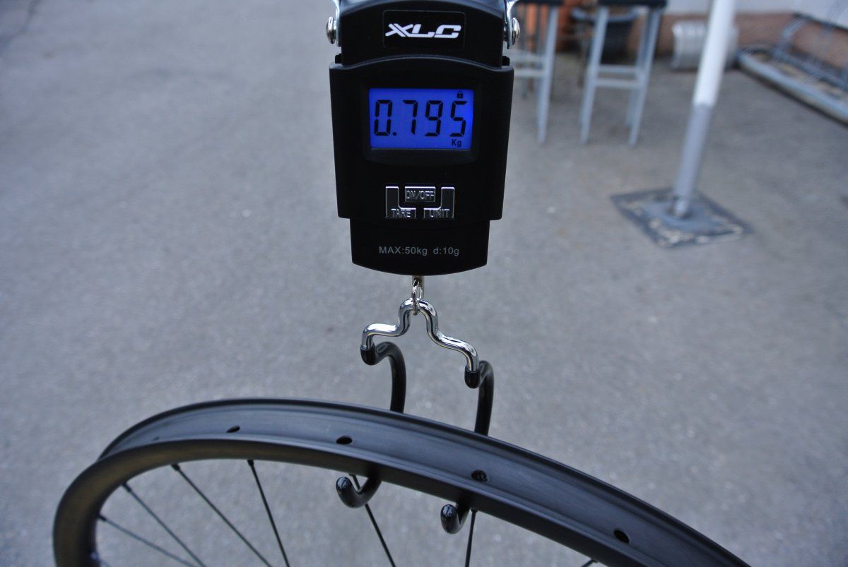

Gewicht Laufradsatz ohne Felgenband
Bild oben DT Felgenband 32mm 2 Felgen macht ein Gewicht von +19 Gramm
Bild Unten:
Mit Bereifung Rocket Ron 2.6 VR Trail Star HR 3 Pace Star Variante
Hier die Kurzfassung.
Naben Acros nineteen Boost 28 Loch
Felge Carbon-China 29mm Innenmaulweite
Speichen DT Aerolite Messerspeichen & Alunippel
Die Reifen müssen noch auf Tubless umgerüstet werden im Moment nur mit Schlauch montiert.
Und noch ein paar weitere Bilder im Anhang

Hat WW die Felgen im Programm, oder hast du sie gestellt?
Für letzteren Fall wäre die Quelle nett.
Jochen speicht ja sonst ungern etwas ein, was er nicht kennnt.
Gesendet von iPad mit Tapatalk
darf man Fragen, was WW für diesen LRS aufgerufen hat?
Ich habe bei diesem LRS dort nur einspeichen lassen habe schon viel versucht auch selbst aber ich brauch da so lange beim einspeichen und zudem schlechterem Ergebniss da gehe ich lieber arbeiten.
Die Felge kommt auch aus dem Haus der Nabe bekommt man dort aber nicht einzeln nur im kompletten LRS der ist dann fast identisch mit meinem nur andere Speichen-Nippel > Saphim und es speicht jemand anderes bei ihnen ein.
Preis möchte ich für meinen nicht nennen.
Aber dort ist der Preis für 1 Carbon LRS sicher auch ok.
https://shop.acros.de/laufraeder/29/9108/enduro-race-boost-carbon-laufradsatz-29

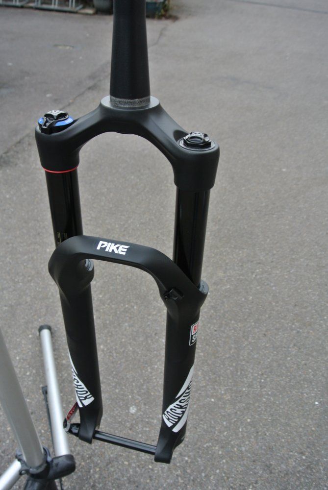

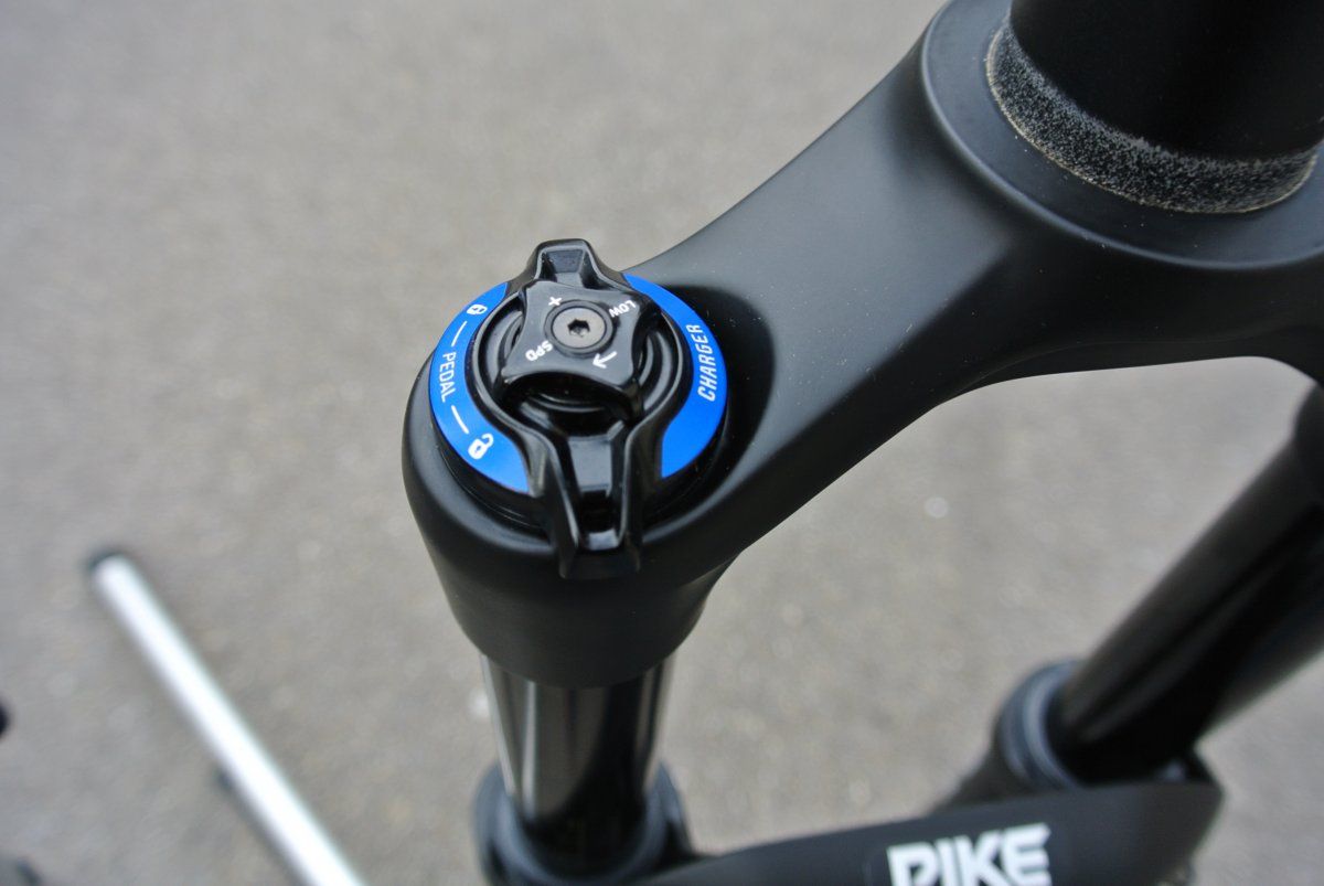

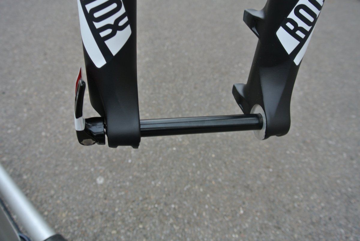

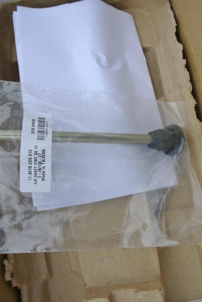

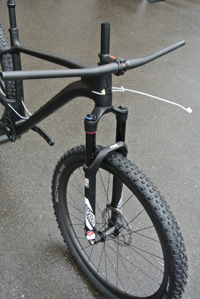

Die Federgabel.
Hier musste ich umschwenken vorgesehen war eigentlich eine MRP Ribbon
http://www.bikeradar.com/mtb/news/a...ension-fork-details-pricing-first-look-48018/
Der Liefertermin hat sich aber schon 2mal verschoben von Anfang März zu Mitte März und bevor das zu einer nicht vorhersehbaren Hängepartie wird habe ich mich für eine Pike entschieden. Die Ribbon wird trotzdem geliefert diese schau ich mir dann an und entscheide dann.
Pike
Der Dekor wird noch getauscht im Moment ist die Gabel auf 130mm getravelt so werde ich es mal verbauen und versuchen einen 120mm airshaft habe ich mir aber gleich mitliefern lassen.
Gewicht 2080 Gramm in der Boost Variante und ungekürztem Steuerrohr

Ich hab auch die Pike bei mir mit 120mm getravelt aber mit 29x3" Bereifung.
Sollte klappen mit 130
Ja muss ich schauen ob die 130mm Federweg passen bis auf die Bremsen werde ich diese Woche wohl fertig mit den Zusammenbau;)
Der On One Rahmen wird so mit 130 - 160mm Federweg angegeben
die Komplettbikes was aber bisher im Umlauf sind und ausgeliefert wurden sind alle mit 120mm Federweg bestückt:ka: das ist alles etwas widersprüchlich.

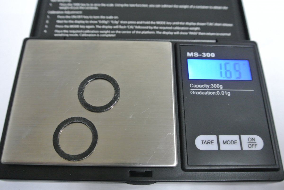

Innenlager.
Acros BB92 PF + Conversation Kit GXP
Bild unten
Das Lager ist mit einer dünnen Kunstoff Staubdichtung geschützt
Bild unten
GXP Adapterkit dieser reduziert die linke Lagerseite auf 22mm und ermöglicht das fahren von GXP Kurbeln auch in herkömmlich HT 2 Innenlager mit 24mm Wellendurchmesser.
Ist das Lager irgendwann mal Schrott ist der GXP Conversation Kit natürlich wiederverwendbar für ein neues Lager.
Es gibt solche Distanzhülsen 24 > 22mm auch noch von anderen Herstellern zB. Fantic26
Das Lager kann auch ohne Pipe gefahren werden jedoch sollte dann am Rahmen Bauartbedingt ein Loch unterliegend im Trettlagerbereich zum Ablauf von Wasser vorhanden sein.

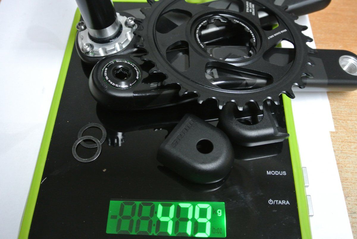

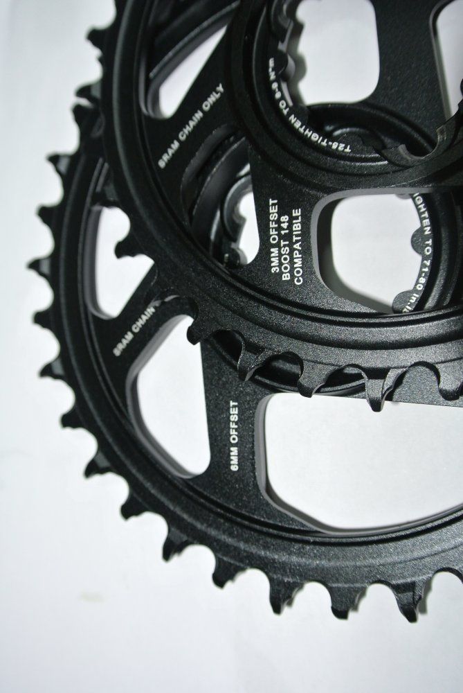

Und heute kommt die Kurbel
Sram Eagle XX1 GXP
175mm Kurbelarmlänge
Die Alternative und noch 1 bisschen leichter wäre die Race Face Next SL gewesen wegen dem Q Faktor habe ich mich aber für die Eagle entschieden.
Bild unten
Die Kurbel lässt sich durch Auswahl der direcmount Kettenblätter und dem unterschiedlichen offset auf diverse Standards und Kettenlinien einstellen so passt:
3mm offset für Boost Standart
6mm offset für 142 x12 Standart BSA -BB92 PF
Gewichte siehe weitere Bilder unten

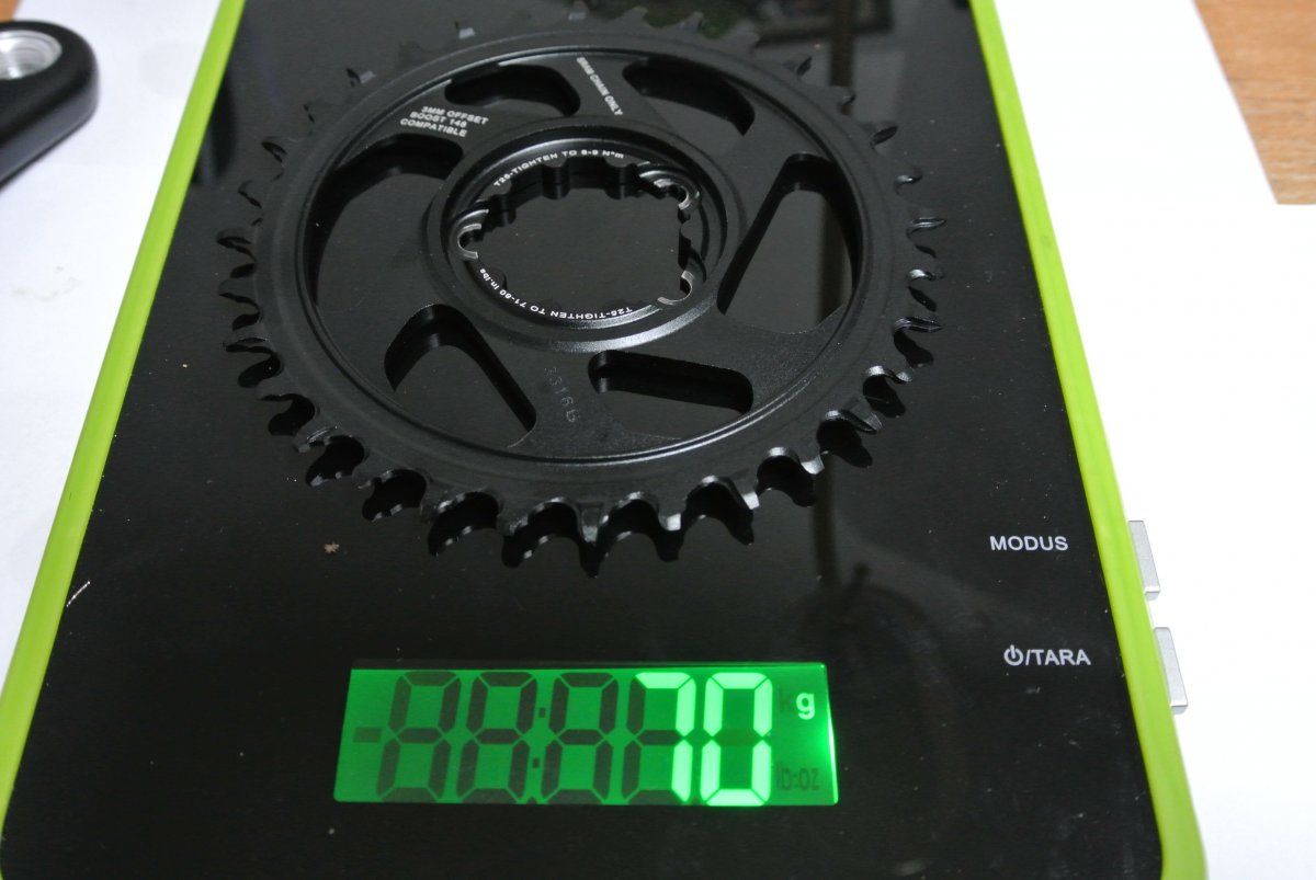

Durch ein leichteres Ketteblatt 32 T (Sram ziemlich schwer) wären rund 20 Gramm Ersparnis machbar und so rund 450 Gramm möglich.

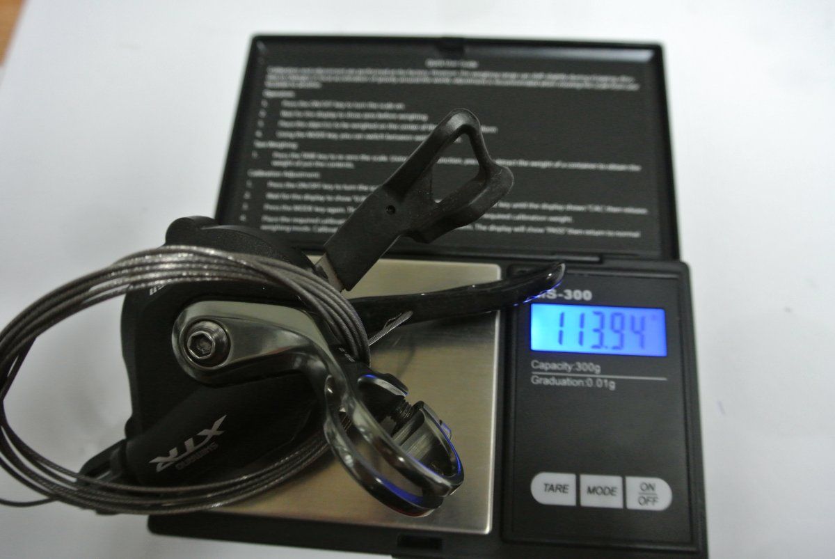

weitere fehlende Teile.
Schaltung
Der Passende XTR Shifter zum Box Schaltwerk

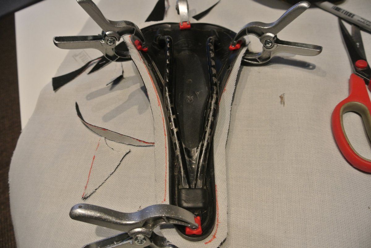

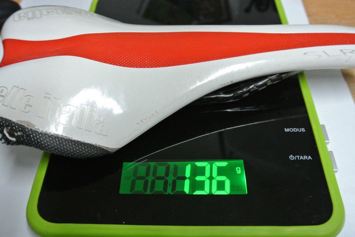

Und der neu bezogene SLR Alcantara Sattel

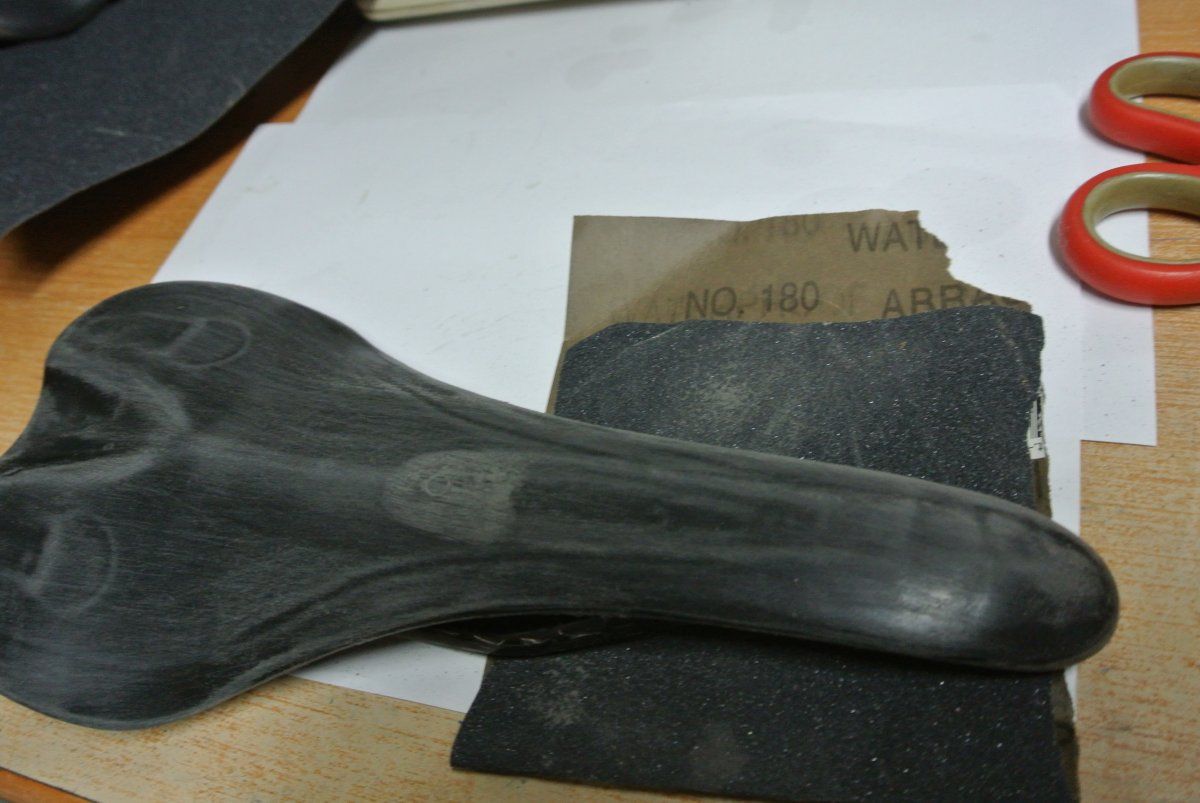

Ich habe den Sattelbezug mal im Fotozeitraffer von Alt bis Neu abgebildet.

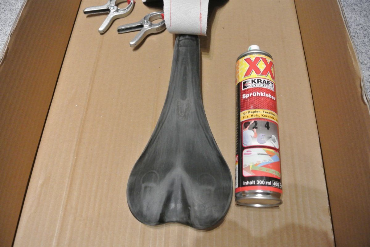

Bin erst heute eingestiegen und habe mir gleich den gesamten Faden gegönnt. Einiges zur Ventilgeschichte und insbesondere das Einschmelzen des Loches mit einem erhitzten Dorn waren für mich neu. Danke für die Tipps. :daumen:
Beziehe gerade auch einen Carbon SLR mit neuem Leder. Du hast Sprühkleber genommen. Hatte überlegt, Kleber aus der Tube (z.B. Pattex Kraftkleber) zu nehmen. Denke aber, der Sprühkleber lässt sich besser dosieren. Dazu noch irgendwelche Tipps?
Besten Dank und Gruß
Gerne ich habe hier im Forum auch schon viele wertvolle Tips bekommen:daumen: und werde sicher noch einige hilfreiche aufschnappen immer gut wenn man sich austauscht:bier:Fragen kostet nichts man muss auch nicht immer gleicher Ansicht sein und wenn man was versucht und probiert dann immer auf eigene Gefahr > was für mich gut ist kann für jemand anderen zur Hölle werden:crash:
Zum Sattelbekleben und Vorgehensweise.
Sprühkleber finde ich für oben für die Große zugängliche Satteldecke besser man kann es gleichmäßiger auftragen (wie Lack)das mache ich zuerst und ist schnell erledigt.
Für die anschließende Unterseite ist das sprühen eher nicht so gut geeignet da nur ca.10mm seitlich am Rand beklebt wird müsste man alles andere zum Schutz vor dem Sprühkleber abkleben durch die Sattelstreben lässt sich das mit der Dose auch nicht gleichmäßig auftragen und man hat schnell zu viel Kleber der sich ins Alcantara zieht und Flecken bildet.
Hier greife ich zum Pinsel das kann ich dosierter und genauer auftragen und mir etwas mehr Zeit bei den schwierigeren und zeitaufwendigeren Rundungen mit dem andrücken lassen bis beides miteinander bindet und hält.

Hast du mal ein Bild von deiner Schönheit.
Hier eine etwas unvollendete Vorschau der Dekor an der Gabel wird getauscht sonst auch noch ein paar optische kleine Veränderungen vorgenommen usw.
Hier bitte:
Steht da ein bisschen am Berg. Ich hab erst mal Überhöhung Null.
Und der Rest da:
