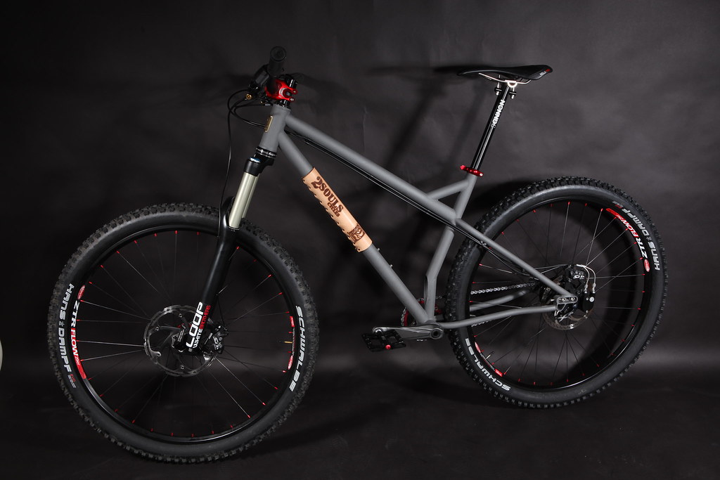

Ich stehe jetzt schon länger mit den Jungs von der World of MTB aus Deggendorf in Kontakt. Sehr dufte Truppe. (s. neuen Beitrag "Pressespiegel" hier im Herstellerforum: in der aktuellen Februar Ausgabe ist ein schöner Artikel über unser 29er). Dort haben wir rumgesponnen. U.a. kam die Idee auf, mal einen Artikel mit allen verfügbaren Schaltungsarten in einem Rahmen mit gleichem Aufbau gegeneinander zu testen - das geht ja prima mit unseren Rahmen dank der EVO-Slider Ausfallenden, wie ihr wißt. Das läßt mich auch persönlich nicht mehr los. Da ich aktuell wohl meinen für mich vorgesehenen 2013er QH Rahmen (ein L) nicht werde aufbauen können, weil schon jetzt nur noch derart wenige L Rahmen mit Umwerfersockel am Lager sind, dass ich zurückstecken muß, um einen Kunden mehr happy machen zu können. Ich stehe daher dieser Tage immer wieder vor meinem zerlegten SlimJim L ohne Sockel (war mit Rohloff aufgebaut), hier ein Foto zur Erinnerung:
Die Rohloff wandert in einen M Rahmen für meinen Vater. Sockel habe ich keinen, die XX1 reizt mich gleichzeitig sehr (abgesehen von der Kohle...), also eine Traumkombi. Daher meine Idee: warum statt der AM/Enduro Aufbauten nicht mal was Leichtes? Bietet sich bei der XX1 ja an, ist sie schließlich leichter als ein XX-Antrieb. Die Idee ist, wer mich kennt, bei meinem Gewicht zwar lächerlich, aber unsere Räder dienen ja auch immer als "Vorführer". Der SlimJim mit seinem 27,2mm Stützenmass und der geringeren Reifenfreiheit bietet sich für ein solches Projekt ja an!
