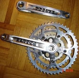

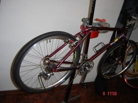

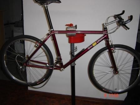

Hallo,
habe meinem 91 Yo Eddy "neue" Race Face gegönnt, vorher waren 737er Shimano Kurbeln verbaut. Innenlagerlänge bisher ca. 115mm, das passt aber bei weitem nicht mit den Race Face Kurbeln (Kettenblatt schlägt am Rahmen an).
Nun meine Frage, welche Innenlagerlänge brauche ich denn und wo bekomme ich die Teile her?
Gibt es so etwas noch neu beim Händler?
Vielen Dank!

HI,
vielleicht antwortet deswegen keiner, weil sich niemand eine Race Face Kurbel an einem Yo Eddy vorstellen kann... :lol:
Spontan würde ich 122 schätzen, da gibt es aber sicherlich Spezialisten die sich besser auskennen :daumen:
Hast du denn schon Bilder von deinem Yo Eddy?
Grüße
tomac...
Nun ja, ich kann es mir vorstellen:D!
Fahre mehrmals mit zur Arbeit (rund 35km), da rollt es sich besser mit den Reifen:daumen:
