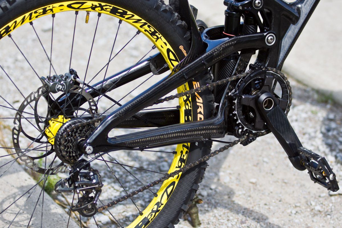

Morgen zusammen,
Kurze Frage an die Lifeline besitzer, wieviel Platz habt ihr mit der Kurbel zur Kettenstrebe auf de linken Seite? Antriebsseitig habe ca. 9mm und auf der anderen nur 5mm. Ist das bei euch auch so? Ich habe ja keine Spacer drunter, da ja 73mm die Tretlagerbreite ist.
das löst ja dann m nicht mein problem, dann wird auf der Abstand auf der Antriebsseite noch grösser und auf der nicht-Antriebsseite bleibt ja dann so. Mir geht's ja um die nich-Antriebsseite, da schein mir der Abstand etwas zu gering.
nun das problem hatte/hätte ich auch wenn ich flats fahre/fahren würde.
aber ich bezweifle mal stark, dass ein paar millimeter breiter deine füsse nicht mehr schleifen ließen.
nimm einfach etwas 3M folie, dann verkratzt du den schönen rahmen nimmer
Naja hätte ich mal gewissenhafter lesen sollen ;-) Vielleicht eine etwas ungünstige Innenlager Kurbel Kombination?
Am Spezialiced hatte ich mich auch mal gewundert wieso mein linker Schuh immer so blau ist bis ich die blanke Stelle am Rahmen gefunden hab. Obwohl da beide Seiten gleich weg waren.
hab mal nachgemessen, ich habe in etwa links und rechts gleich viel/wenig abstand zur kettenstrebe. sind in etwa 5mm. ich habe an der antriebsseite 2 spacer drin, auf der anderen keinen. fahre eine alte xtr kurbel in 175mm und dessen lager.

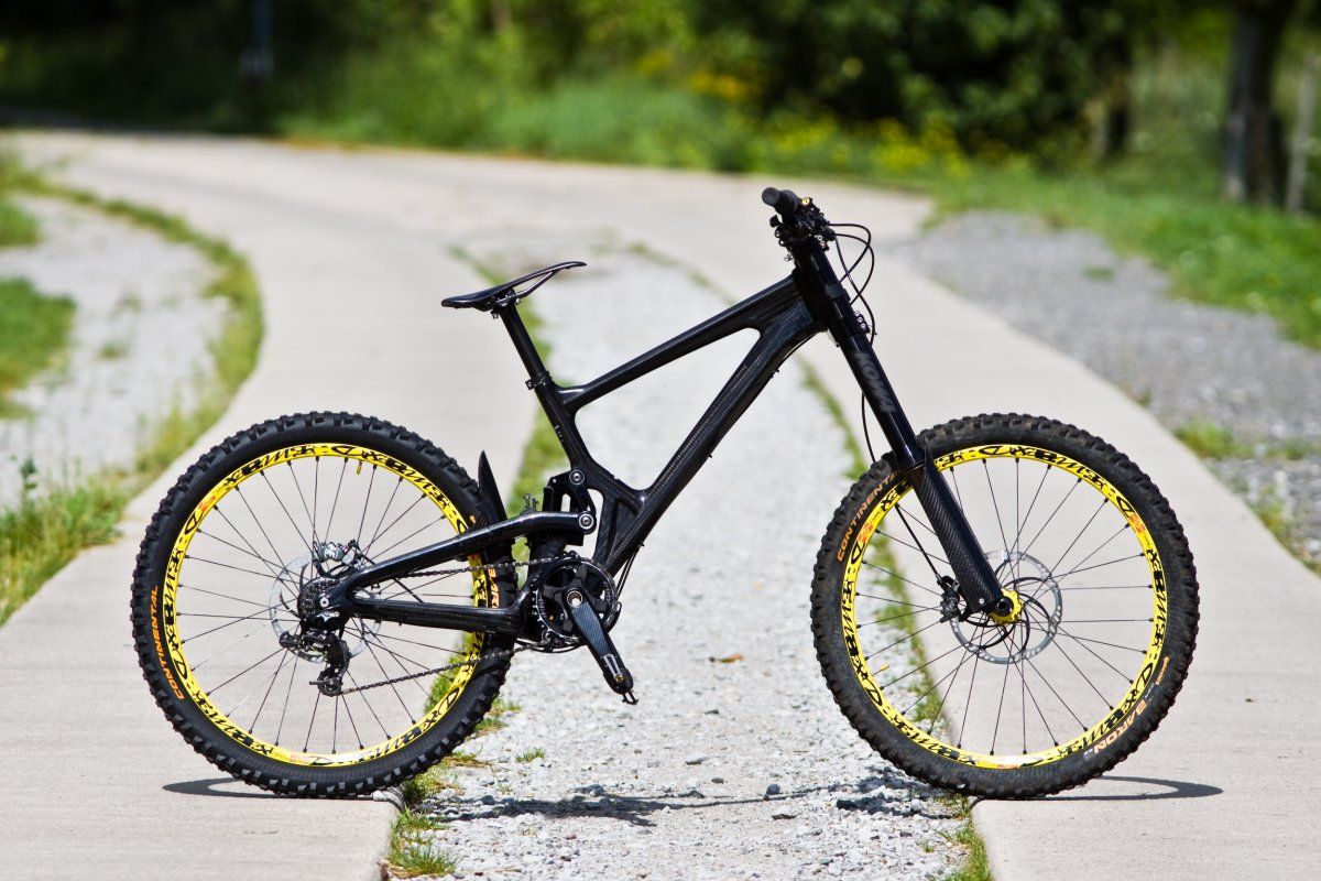

So die Herren,
Hier mal mein endgültiger Aufbau. Geht besser als letztes Jahr mit den neuen Parts. Endurotouren gehen super und Bikepark ist das Ding eh ne Messe.
Da kann die Saison nur gut werden

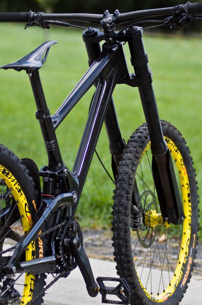

Ich habe jetzt auch endlich meinen Traumrahmen bekommen und bin sehr glücklich damit. Der bleibt bei mir und wird nicht mehr aus den Händen gegeben.
Sieht hammer geil aus mit der Kowa. Da ich den Rahmen und eine Kowa GF schon mein eigen nennen durfte glaub ich aber kaum das das gut harmoniert. Der Rahmen wiegt um die 3kg, die Gabel zwischen 3 und 3,6kg wenn ich mich noch recht erinnere. Selbst bei meinem Ion 20 hat man die extreme Frontlastigkeit gemerkt. Mitlerweile weiß ich aber das USD und leicht funktioniert. Die Intend ist das beste Beispiel.
Ich würd mir definitiv noch die vier löcher für einen directmount vorbau gönnen. So gehts mal gar nicht.
Und ein coil harmoniert wesentlich besser mit dem lifelinehinterbau.
Ansonsten siehts echt hammer aus!
@Lupin the 3rd - ich nehme meinen obrigen post zurück - hab alles wieder bekommen :daumen:
Bei einem ccdb kann man aber auch sehr viel falsch machen :p
Ich hatte den ccdbair auch drin. Nein danke. Und ja, ich wars warscheinlich auch nicht fähig den gescheit einzustellen :D
Im moment fahr ich es aber eh als nano mit einem geshimmten kage :love:
Der nano ist mmn etwas progressiver, fühlt sich im dh besser an als die 200mm variante. Damit kann ich halt besser bei wurzeln und zugs absprigen und viel spass haben!
