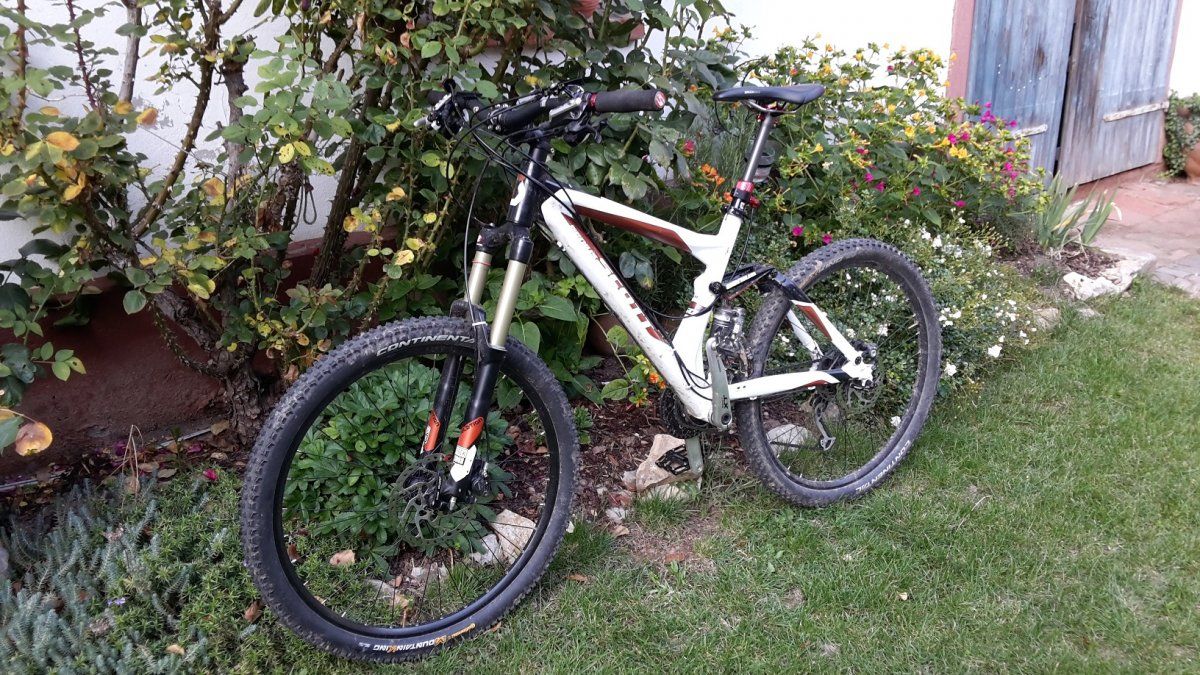

Hat jemand Erfahrungen mit einem Winkelsteuersatz an einem alten Genius?
Rein vom Gefühl denke ich tun dem Genius etwa -1,5° ganz gut. Habe es auch schon durch einen Geometrie-Rechner gejagt, die sonstigen Geo-Veränderungen schauen nicht allzu negativ aus.
So schauts aus das gute Stück:
wo bekommt man so ein teil her?
