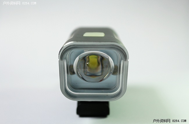

kanst du das teil zerlegen und fotos vom inneren machen?
war ein Angebot für 20€ und ist schon paar Monate her, bei Amazon wird im Moment 30€ dafür verlangt.
zum öffnen:
von hinten geht nix zu öffnen die ist aus nem einzigen stück alu gefräst.
von vorne hab ich die linse rausstemmen versucht mit nem schraubenzieher, linse + rahmen sind da auch leider aus nem stück gefertigt.
das ding sitzt bombenfest, mit noch mehr kraft brech ich vermutlich den Kunststoff."ich trau mich nicht noch fester:rolleyes:"
zusätzlich sind noch 2 kunststoffstifte mit eingelassen ins alu, was ein zusätzliches Problem ist wenn da auch noch kleber ist.
sieht man auf dem bild, die 2 dunklen flecken links und rechts von der LED sind Kunststoffstifte welche ins Gehäuse gehen.
http://image1.8264.com/portal/201408/05/161526hayuu3anajru3yif.jpg
die LED auf platine sitzt direkt dahinter auch die drähte zu LED platine sind zu sehen und der spass ist sicher leicht zu wechseln.
wenn man die Optik ohne schaden runterbekommt.
nur ich hab keinen ahnung wie ich die ganze Optik runter bekomme ohne sie zu zerbrechen.
