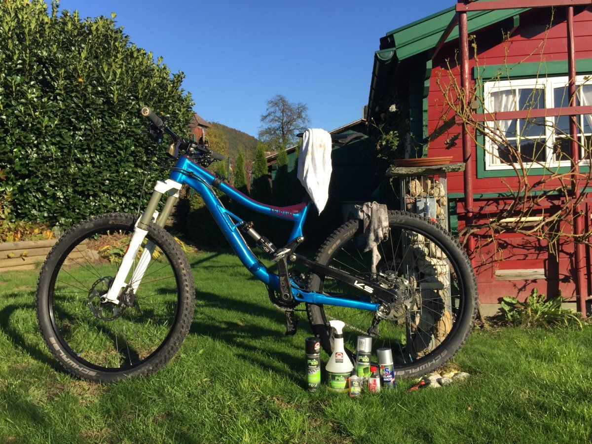

Teibun in small. Relativ leichter Aufbau mit CC Inline, Formula 35, AC Wide Lightning LRS: 13,3kg mit Pedalen.
