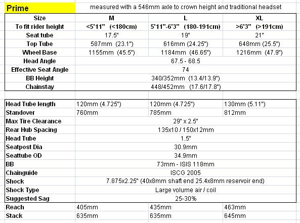

hier die vom Banshee Prime in

Jetzt erkläre mir mal jemand, wie bei den von Basti genannten Daten M, L und XL raus kommen soll?
Liebes Alutech-Tem, meint ihr das wirklich im Ernst so???
Das MUSS ein Fehler sein…
oder meint ihr, wie bei Specialized auch ähnlich angegeben,
die tatsächliche Oberrohrlänge, nicht die horizontal gemessene?
wenn das Oberrohr beim XL länger wäre dann wäre es im Vergleich zum 26" ein XXL Oberrohr. Und wahrscheinlich sind die Längen Parallel gemessen, was bei Horizontaler Messung 20-30 mm mehr ausmacht, dann haste 625-635mm und das ist dann nicht mehr ganz soweit weg vom Spezi und Banshee....... wenn es dann doch zu kurz ist bleibt nur als zukünftiges Bike ein Spezi oder Banshee :D:D
Wo will denn bei dem kurzen OR ein Reach von +460mm herkommen? Das hat ja gerade mal das BMC Trailfox in Large.
Und das hat 638mm OR.
Ich denke ich mach mit einem BMC nix falsch. Und falls ich doch auf 650b umsteige sagt mir das neue Orbea auch sehr zu.
Größe Large jeweils.
ok, mal zur Klarheit: horizontal kann man messen, wenn man den Rahmen vor sich hat, ich habe Euch die Grundlage der Zeichnung gegeben, also parallel gemessen. Und damit sind wir voll bei der Musik... im übrigen bewegen wir uns bei der Tofane XL oberhalb der Fanes XXL und diese war nicht unbedingt ein Verkaufsschlager!
