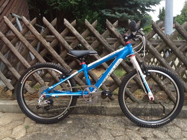

Nach langer Bastelzeit und diverser netter Beratung und Hilfe unter anderem auch hier im Forum ist das 20" für meinen Neffen pünktlich zu seinem 6. Geburtstag fertig geworden.

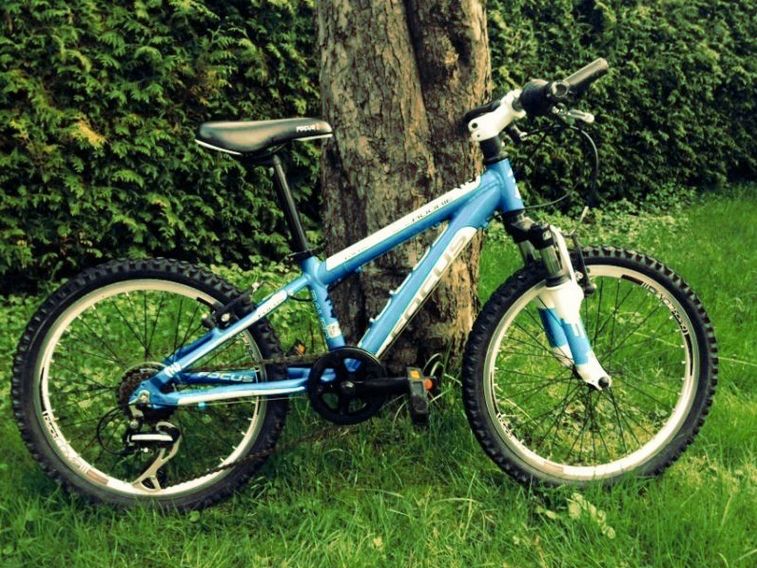

Ausgangsbasis war ein Focus Rookie, das ich für 65 € über Ebay Kleinanzeigen gekauft hatte und wog weit über 12 kg - alleine Laufradsatz (inkl. Kassette) und Federgabel brachten es auf fast 5 kg...!
Jetzt ist das Radl kaum wieder zu erkennen, wiegt jetzt ziemlich genau 8 kg und wird meinem Neffen hoffentlich lange Freude machen.
Es fehlt nur noch der Bashguard, der wird gerade noch passend gemacht und wiegt dann ca 90 g.

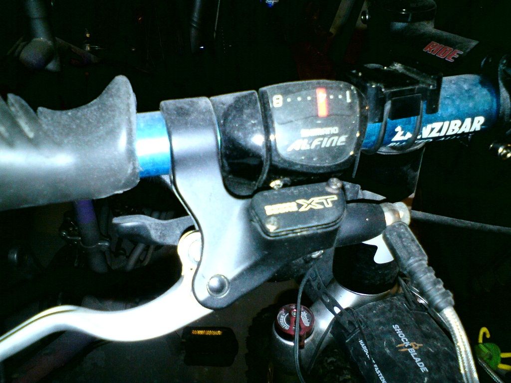

Ich habe die SG-S7008. Das mit der Schraube hat mir auch Sorgen gemacht, das ist die Griffweitenverstellung.
Am Bike meiner Frau habe ich vor Jahren die ALfine dran gebaut, weil Sie mit der Kettenschaltung nur Probleme hatte. Sie ist damit super zufrieden (vo 32, hi 24 geht jeden Berg hoch nur Bergab fehlen paar Gänge, aber da lässt sie eh rollen). Sie fährt die alte Shimano XT-Scheibenbremse, da sieht das ganze so aus (Sehr knapp, hat aber alles gepasst):
Hier sieht man, das der AVID Bremshebel auf der linken Seite (Zum Vorbau hin) einen großen Radius hat, da müsste man den Shifter warscheinlich weit nach innen schieben und so kommt der Bub mit den kurzen Fingern nicht mehr richtig dran.
Der Drehgriff wird warscheinlich gar nicht gehen, weil der sehr dick ist und die Griffweitenverstellung im Weg ist.
Alles aber nur Vermutungen. Ich bin da wirklich auf Jemanden angewiesen, der die Bremse mit dem Shifter/Drehgriff schon in Natura verbaut hat/In Betrieb hat.
