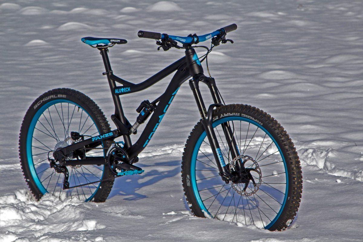

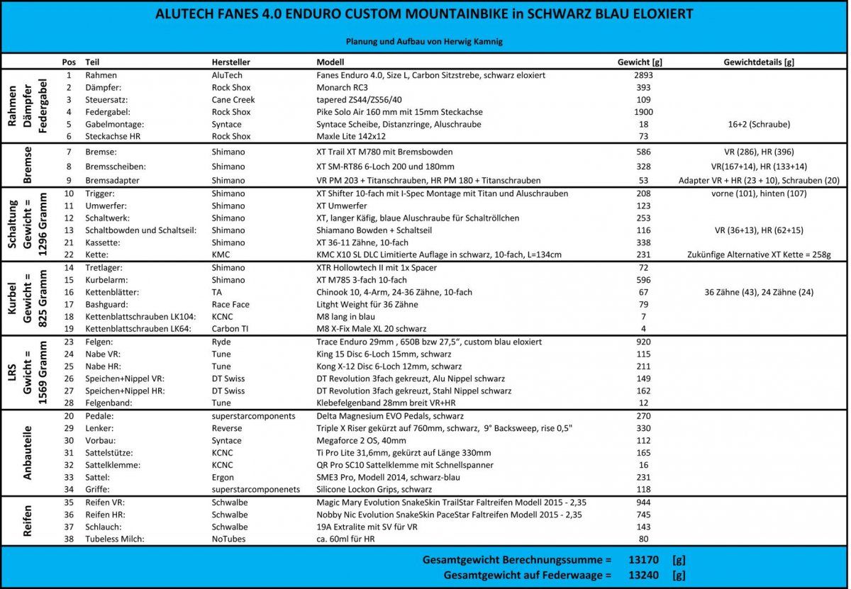

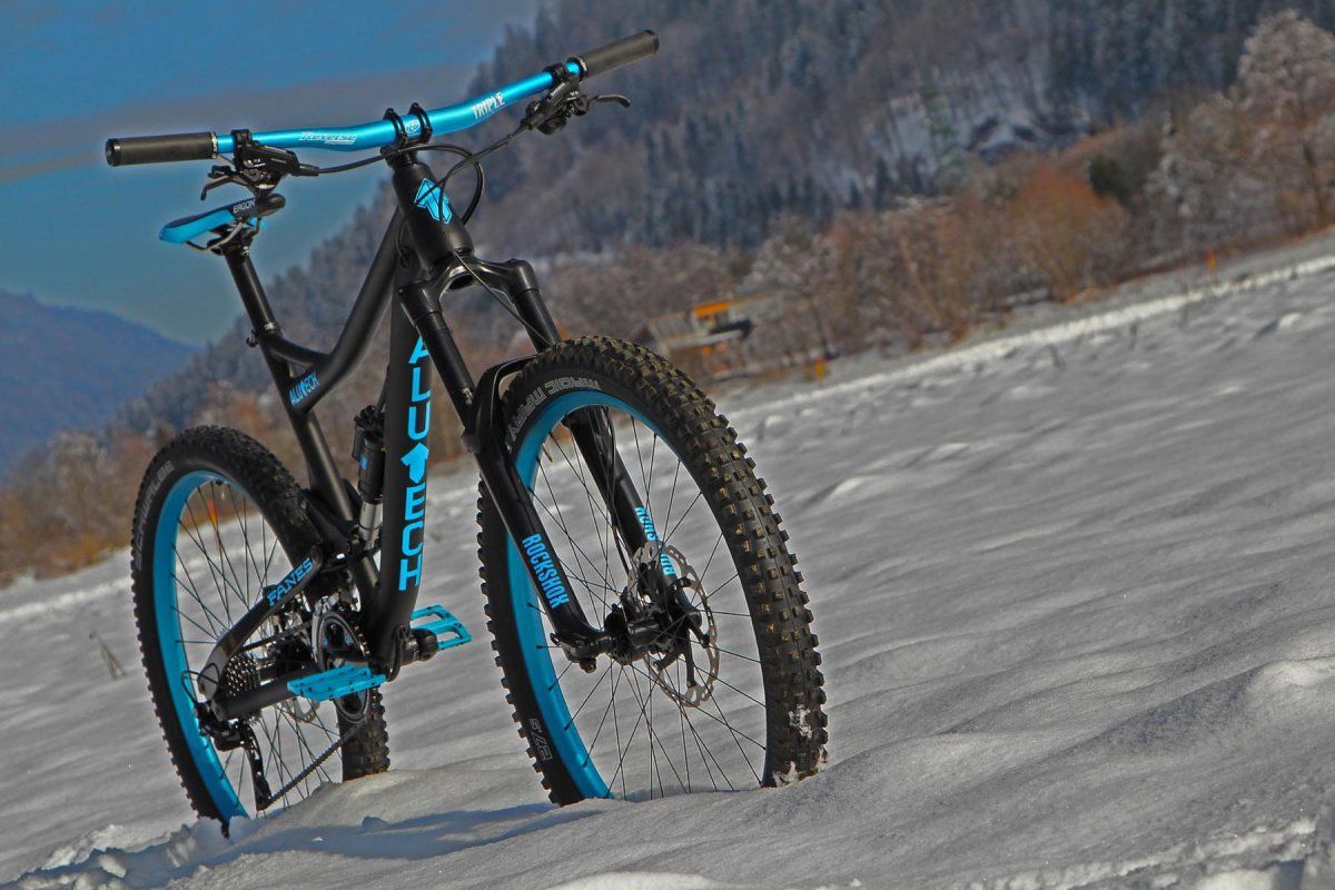

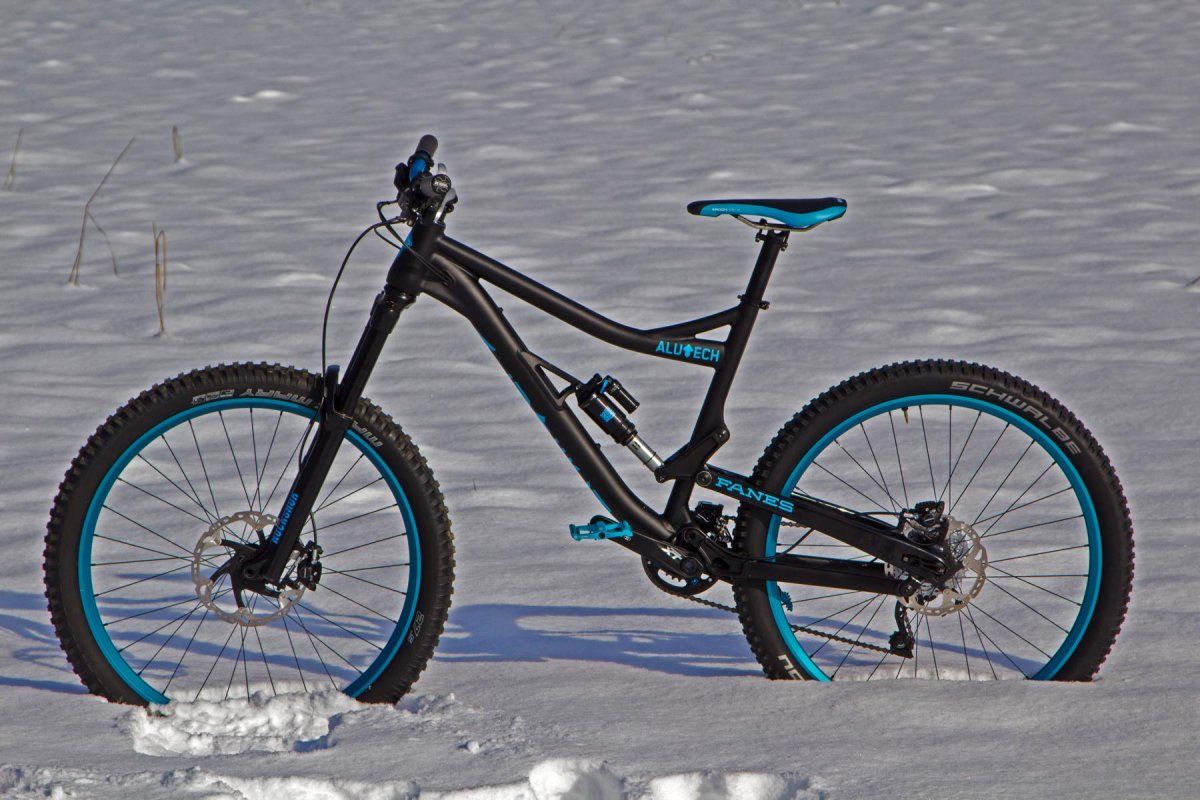

Ich habe mir auch ein leichtes Fanes Enduro aufgebaut. Ich denke mein Aufbau passt genau in diesen Thread.
Details zum Aufbau: https://radlager-mtb.at/biketreff/?mingleforumaction=viewtopic&t=475
Mehr Fotos: https://radlager-mtb.at/ein-traum-wird-war-alutech-fanes-enduro-schwarz-blau/

Also ich will ja nicht mosern, das Rad sieht super aus. Aber 13,24 kg ohne Telestütze ist jetzt nicht grad superleicht, besonders im Vergleich mit dem Bike vom Schkodafahrer.;)
Selbst mein Low-Budget-301 ist deutlich leichter.
Aber nix für ungut, sieht gut aus!:daumen:
Na selbst wenn man fahrbare Teile dazu rechnet (echte Schläuche, Reverb), wären es ja noch deutlich unter 14kg. Finde ich für ein richtiges Enduro mit 2x10 und kein verkapptes AM mit 1x11 immer noch leicht.
Erstaunlich finde ich den Unterschied im Rahmengewicht zu meinem (>1kg).
Das blau finde ich too much. Aber ich mag eh lieber grün. Und gecleant. Trotzdem :daumen: !
Nicht falsch verstehen, 13,... ist alles andere als schwer. Aber das Gerät von octaviaRSdriver hat auch artgerechte Reifen, 2x10 und noch ne Telestütze und ist schon deutlich leichter.
Egal, ich mit meinem verkappten AM bin ja schon ruhig...:cool:
Das Fanes SL ist schon n klasse Gerät, Gewicht mag nicht ultraleicht zu sein, aber stimmig aufgebaut (sowohl optisch, wie technisch). Für mich müsste aber ne Reverb dran, dafür kann ich auf den Umwerfer verzichten ... ;).
Gewichtsunterschied zu meiner Fanes (Nicht-SL, Lack, gleiche Grösse) sind gute 800 gr, ich sollte doch zumindest noch auf Carbon-Strebe umrüsten :D
Wie gut ging das denn mit 650B bei der SL? Kannst Du evtl auch mal Bilder der Reifenfreiheit posten?
Bin jetzt glaube ich wieder etwas über 12kg gekommen. Muss mal genau nachrechnen und das Bike an die Waage hängen.
Geschuldet ist dies einer 150mm KS LEV die ich nun endlich ganz nach unten schieben kann und somit nicht mehr nachjustieren muss mit Schnellspannsattelklemme. Daher könnte ich die nun theoretisch weglassen und wieder die anfangs geplante 6g Schelle montieren.
Vorher war ne Okt. 2012 gekaufte ('13er Modell?) LEV drin. Jetzt ein 2014er Modell. Gewichtsunterschied zwischen den beiden Modellen 50g für die 25mm mehr Hub.
Mit der Farbkombination bin ich auch im nachhinein recht zufrieden, wobei ich meinen nächsten Aufbau wieder in schwarz-grün machen werde.
Gewichtsmäßig ist noch nicht das letzte Wort gesprochen. Habe ich ohnehin bereits in meinem Aufbauthread beschrieben. Aber ich brauche ja nächsten Winter auch wieder was zum basteln und optimieren...
Oder ich bastele schon vorher, wenn mir jemand ein erst zu nehmendes Angebot macht und das Bike einen neuen Besitzer findet :)
Folgendes ist noch drinnen, ohne Einbußen an Stabilität:
*** Carbonlenker (-100 Gramm)
*** Carbonwippe (-120 Gramm)
*** Carbonfelgen (-80 Gramm)
*** 1x10 fach Antrieb (-200 Gramm)
*** Sattel (-30 Gramm)
*** Lackierung für Carbonteile (+50 Gramm)
= rund 12,7 kg
