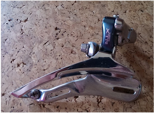

Tja, und wenn Du mal in die Classic-Kiste greifst?
Ist der silbern genug?
http://www.mtb-kult.de/schaltungste...fd-m900-umwerfer-tp-28-6mm-guter-zustand.html

Supervielen Dank, ich war schon leicht am verzweifeln. Es geht mit dem Umwerfer in die Classic-Ecke, obwohl ich das gar nicht wollte.

Der 900 derter xtr ist aber nich fuer grosse kettenblaetter also 46/36/26 und konsorten wenn du compact suchst dann solltest du aber xt 8 fach ist glaube ich die 737 suchen
Ne, wird ein 750er für 3x9 mit Dual Pull und Top Swing, also XT! Sollte passen ... hätte auch selber auf die Classic-Teile kommen können, naja Brett halt.
Du denkst dran, dass Du einen Direct Mount Umwerfer mit Zughüllenanschlag brauchst? Der Rahmen hat keinen Anschlag für die Zughülle!
