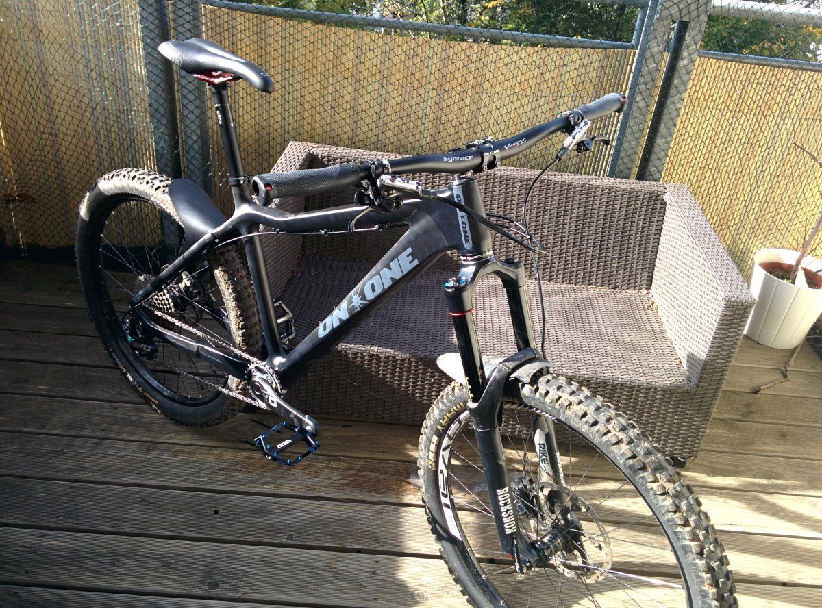

Da steht das kleine Schwarze und wartet auf seine Einstellrunde. Mit Dreck vom Vorgaenger 11.8kg. Danke nochmals an alle Tippgeber!
Der Marshguard wird maximal die Sattelstütze sauber halten, um den Hintern vor Dreck zu schützen ist der eindeutig zu kurz.
