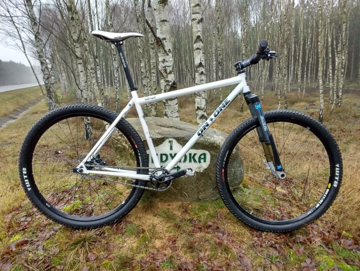

Mein Black-Friday-Deal in XL gerade fertig geworden
[/IMG]
IMG_20161218_114900651_HDR[/url] by Zbigniew P., on Flickr[/IMG]
Ohne Bremse vorne ;)
Ssp :daumen:
Gabel ist interessant, hast ein paar Infos?

Die Bremse vorne kommt noch. Die Gabel ist eine alte Maverick SC32 mit 80mm Federweg (für 29er getravelt). Solange sie einigermaßen funktioniert, bleibt sie dran.

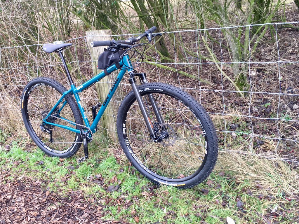

Hab meinen Hobel soweit aufgebaut. Fahre mit 5x100mm Schnellspanner
Leider schleift der Lockring des DT Swiss Centerlock Adapters an der Gabel
1.) Dünnerer Centerlock Adapter Lockring
2.) Dünnere Bremsscheibe (zurzeit SRAM Centerline)
3.) 1mm an Gabel abschleifen
4.) Centerlock Scheibe montieren
5.)1mm Lochscheibe links und rechts an der Achse, dann hätte ich mehr Platz zwischen Centerlock Adapter und Gabel
Habt ihr bessere Ideen oder sogar das Problem selbst behoben?

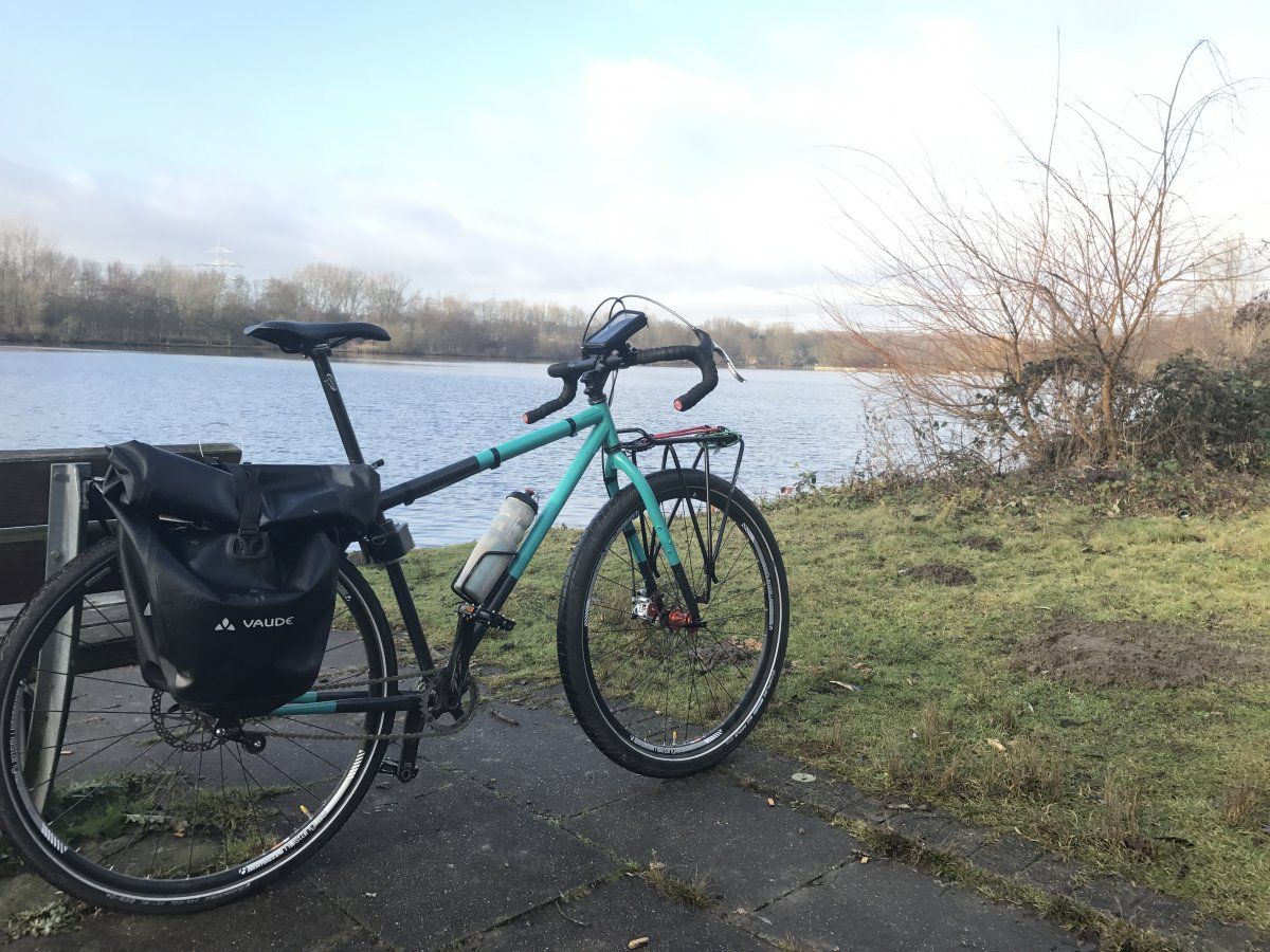

fällt dein front rack nach vorn ab? o_O das wäre ungünstig... nicht, dass deine Pizza zusammen rutscht. was wiegt das ding?
