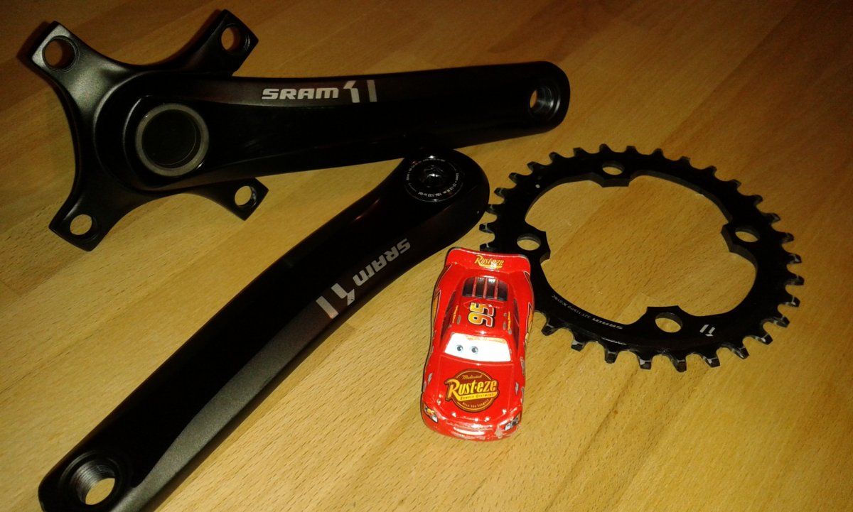

Es gibt bald nen kleinen Umbau....Antrieb auf 1x10
Kurbel ist bereits da...

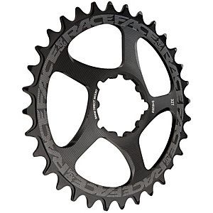

30Z NW Kettenblatt Direct Mount

Sieht gut aus. Bin auch grade dabei. 28-40 General Lee ist schon da. Falls das ZEE nicht reicht liegt das XTR (günstig bekommen) mit shadow plus bereit.
Wenn es bei dir Knapp wird denk dran das du die B-Schraube durch ne längere ersetzen kannst dann kommt die obere Schaltwerks Rolle tiefer.

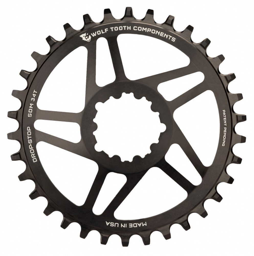

Meins sieht so aus....49,50 € .AbsoluteBlack..stolzer Preis...aber geile Fräsarbeit bis ins Detail...
Hope, RF, Wolftooth sind wesentlich teurer.. bin gespannt wie es an der Kurbel ausschaut.

Montiert...mit Loctite an den Schrauben...sieht gut aus...

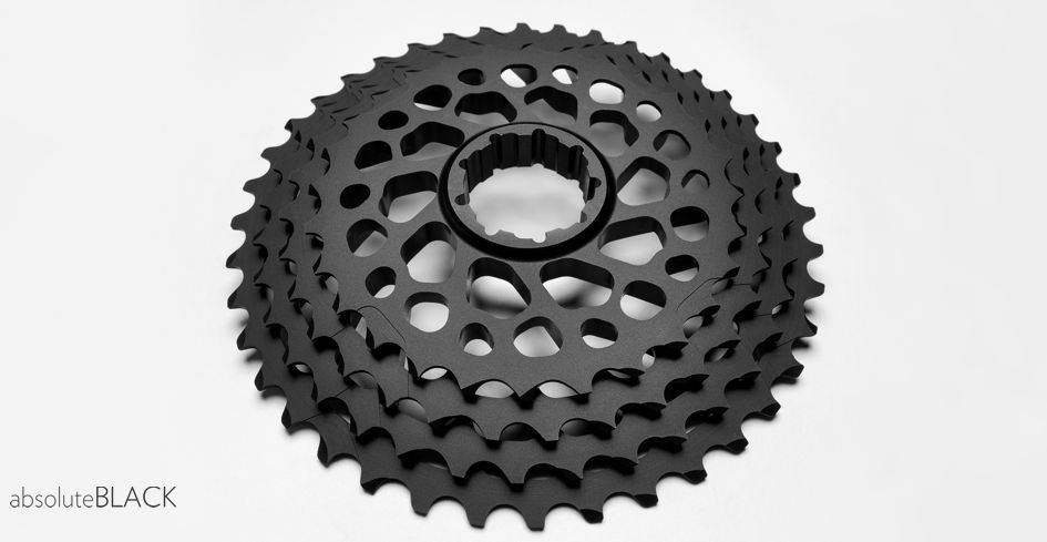

Absolute Black hat auch nen Kassettenadapter im Programm...ist etwas günstiger als die Italiener.
Gewicht auch sehr günstig:
Optik auch sehr nett.
Stimmt hatte ich auch gesehen, aber der Schaltsprung von 26% , ich weiss ja nicht.. in meiner persönlichen und höchst subjektiven Analyse nutze ich die vier-fünf untersten Gänge am meisten und mich stört schon der 18% sprung von 11 auf 13 Zähne (kommt bei mir jetzt ein 12er hin)
Des absolute black wäre cool wenn es auch nur 3 Ritzel hätte wie das General Lee
Edit: Kostet doch aber gleich viel wie der Italiener?

Man könnte theoretisch auch das 13er durch ein 12er ersetzen und dann die erste Variante umsetzen mit dem AbsoluteBlack.

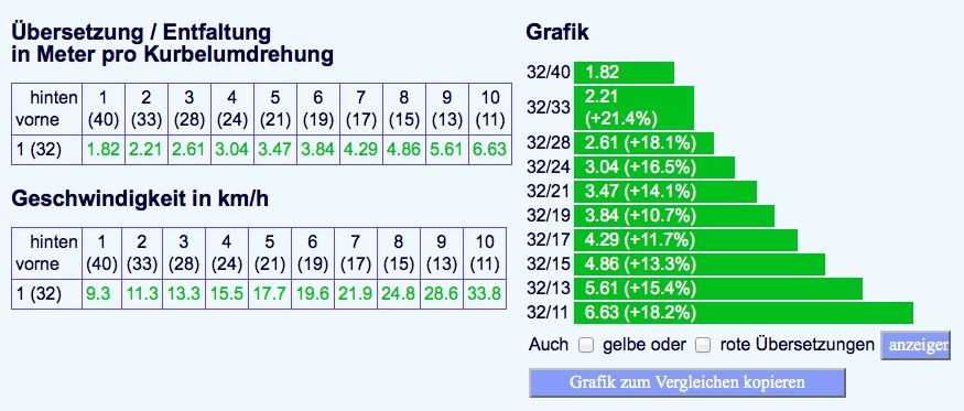

Apropos - Single mit 32 vorne am 29er fahren ist schon heftig. Entfaltung 1,7 - 1,8 ist schon böse. Bin letztes Wochenende noch nen 27,5er mit 32 vorne, 42 hinten mal 180 Hm am Stück raufgefahren, das merkt man schon deutlich.
Eventuell c.guide.eco oben drauf. Klein, leicht robust. Kann natürlich sein, das Narrow-Wide schon reicht.

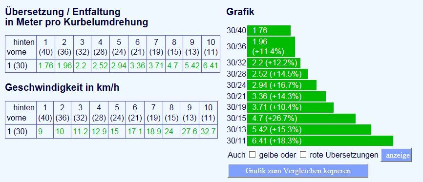

klar merkt man das, ist ja auch ein Berg.. ist doch aber machbar ... ich bin ja am Deister mit euch mitgefahren mit 30vorne 36hinten, das ist 1,9. Und ich komme vom 26er mit 34vorne 36hinten, das wäre 1,96.
Allerdings freu ich mich jetzt auch auf das Update mit 40t, das ist dann 1,76 und damit leichter als ich es je dran hatte.
