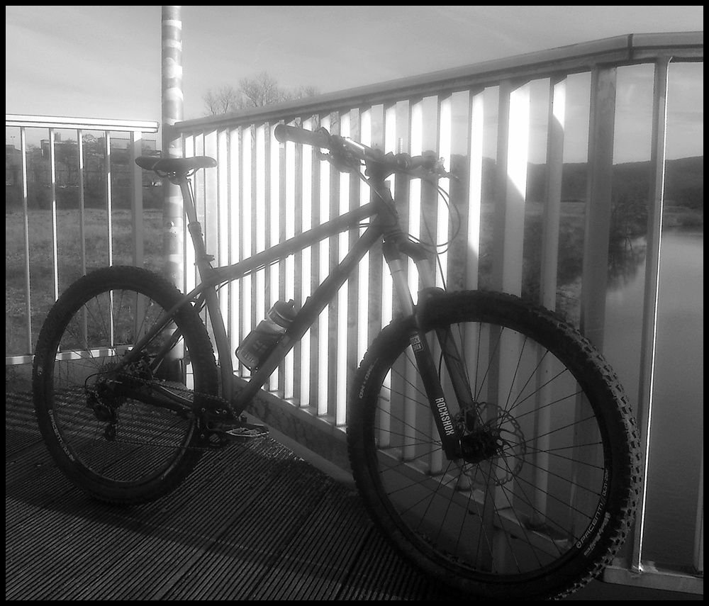

So es ist vollbracht.Erste Testrunde gedreht und die Kiste macht richtig Spass.
Klar ist noch einiges wie Züge kürzen, Spacerhöhe finden am Vorbau etc........
Überlege noch welche Kettenblatt vorne. 36er ist mir zu dick. Entweder wird es ein 30er oder 32 Surly oder Raceface.
Hier ein schlechtes Bild

Hallo shibby68,
das Bike sieht ja super aus was für eine Gabel ist das jetz genau welches maß hat das Steuerrohr und ist es durchgängig oder Tappered ???
Ich stehe nämlich vor dem "Problem" das ich den selben Rahmen habe und nun auf teile suche bin :)
Danke und Gruß Markus
Danke
Jetzt bin ich völlig verwirrt
Ich dachte Tapered passen in den Rahmen nicht rein ?? Liegt das ewt am Steuersatz
Gruß Markus
