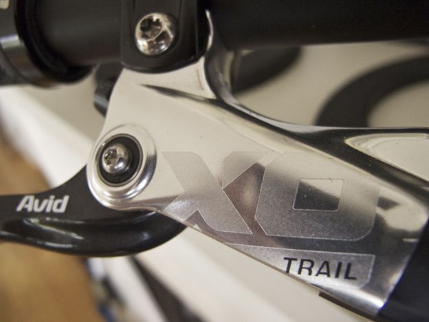

Gestern habe ich das erste mal eine Bremse entlüftet, in diesem Fall meine X0 Trail. Hatte das originale Avid Entlüftungskit gekauft, da ich hier einen Schnapper auf eBay gemacht habe. Bin einfach nach der beiliegenden Anleitung vorgegangen, d.h. ich habe die Druckpunktverstellung auch entgegen der auf dem Hebel eingelaserten Pfeilrichtung gedreht bis es nicht mehr weiter ging. Als Bleed-Block habe ich den für die Juicy genommen, da keiner für x0 trail beilag. Gibt es hier inzwischen einen speziellen für die x0 trail? Ging aber auch mit dem Juicy-Block gut!
Ging problemlos, Druckpunkt ist jetzt wieder richtig knackig wenn ich ihn entsprechend einstelle, ganz anderes Bremsgefühl. War schon erstaunt wie viel Luftbläschen ich da rausholen konnte.
