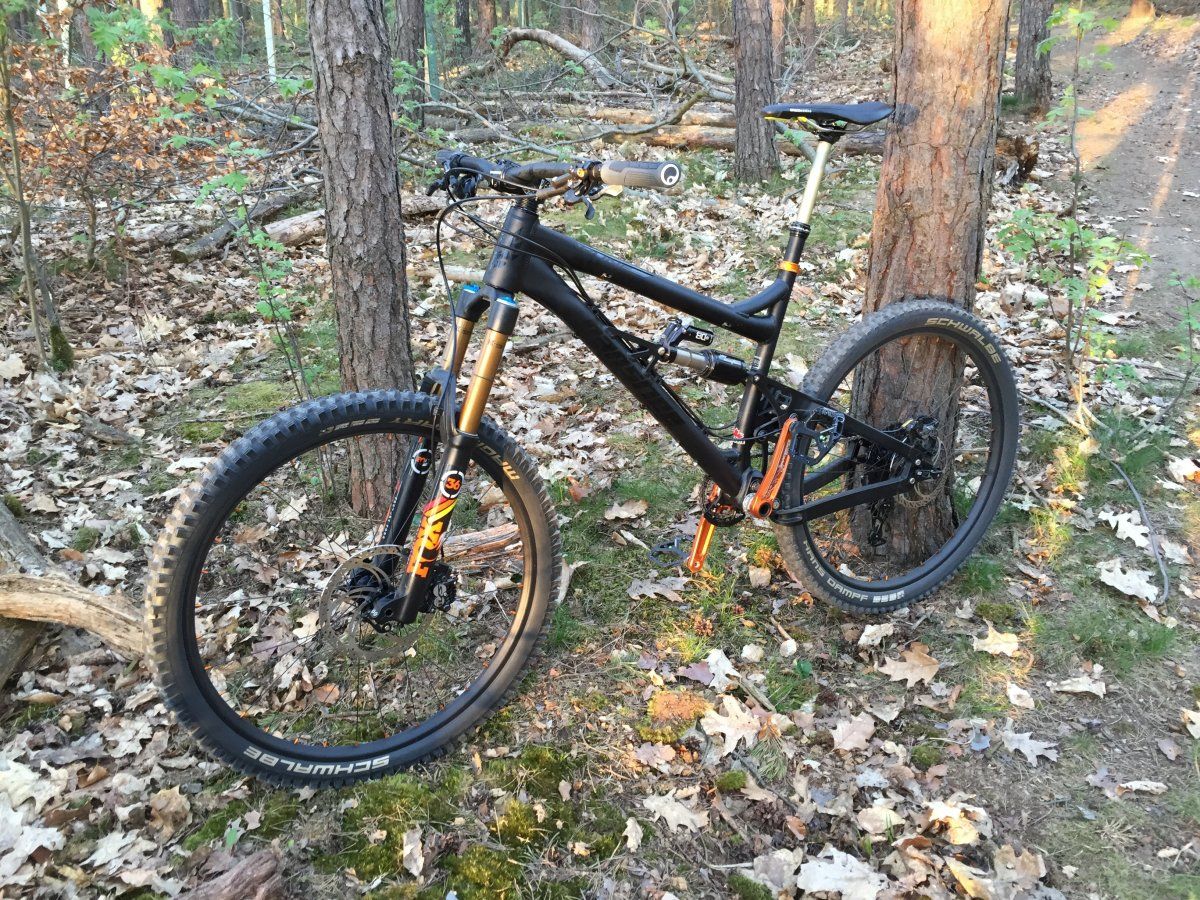

Die erste richtige Ausfahrt mit dem Rune
