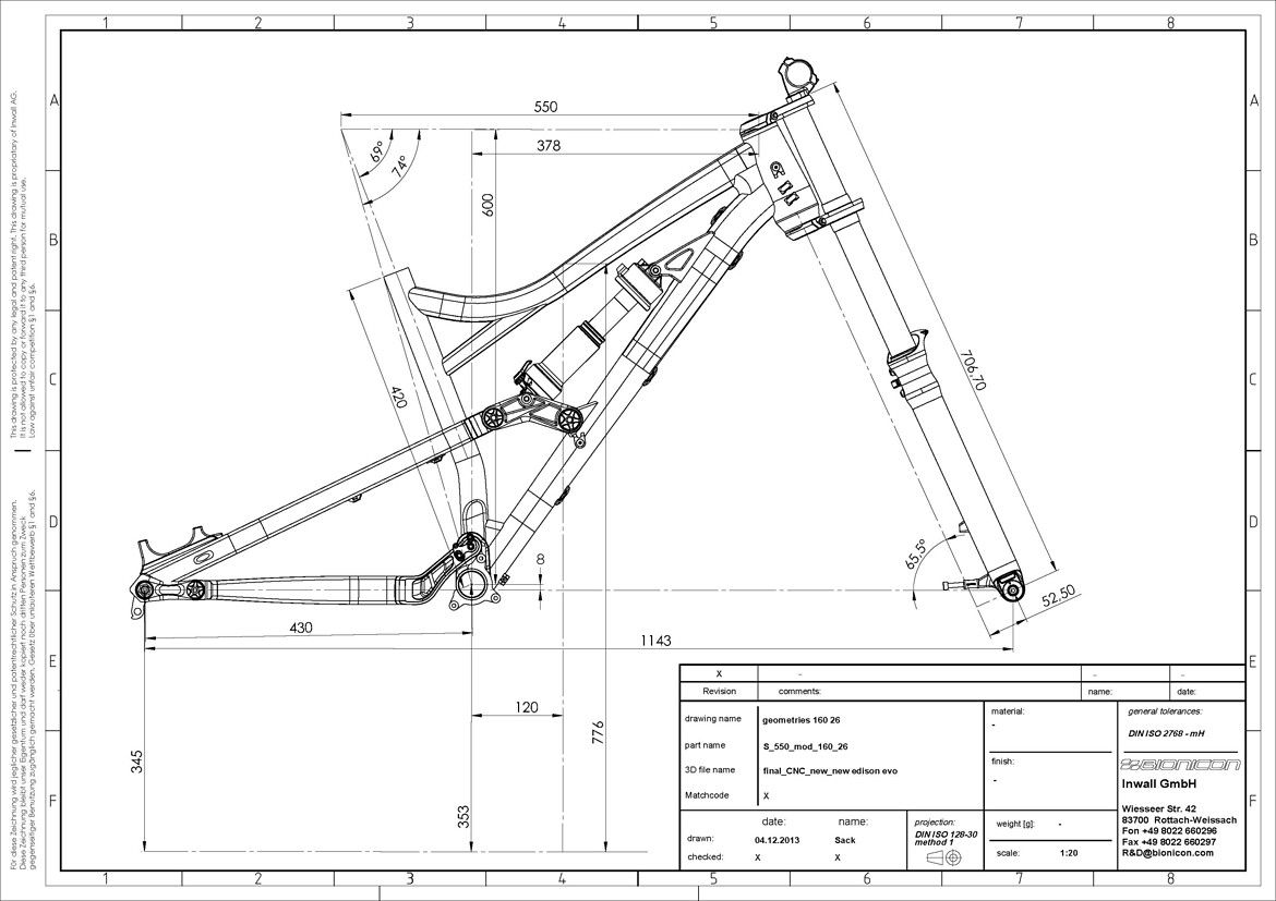

OR Länge ist irrelevant, guck mal nach´m Reach ;) Überstandshöhe lässt sich auch nur vergleichen, wenn du beide Räder nebeneinander stellst, da misst jeder anders.
Also ich habs´s mal kurz simuliert:
Mit ner 160er Pike 26" (EBL 542 + 3mm Steuersatz, Offset 40mm) kommst du rein rechnersich auf folgende Werte bei nem S Rahmen:
Reach: 392
Stack: 597
Oberrohr: 547
Lenkwinkel: 66,3°
Tretlagerhöhe: 3mm über Nabenachse
Sitzwinkel: 75,4°
Überstandshöhe (130mm vor dem Tretlager): 777mm bei 345mm Reifenradius
Radstand 1128
