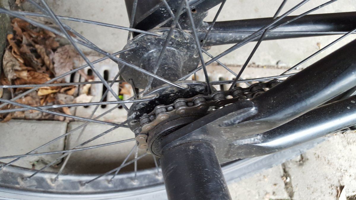

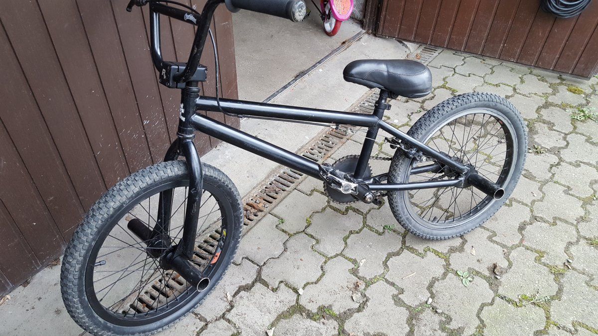

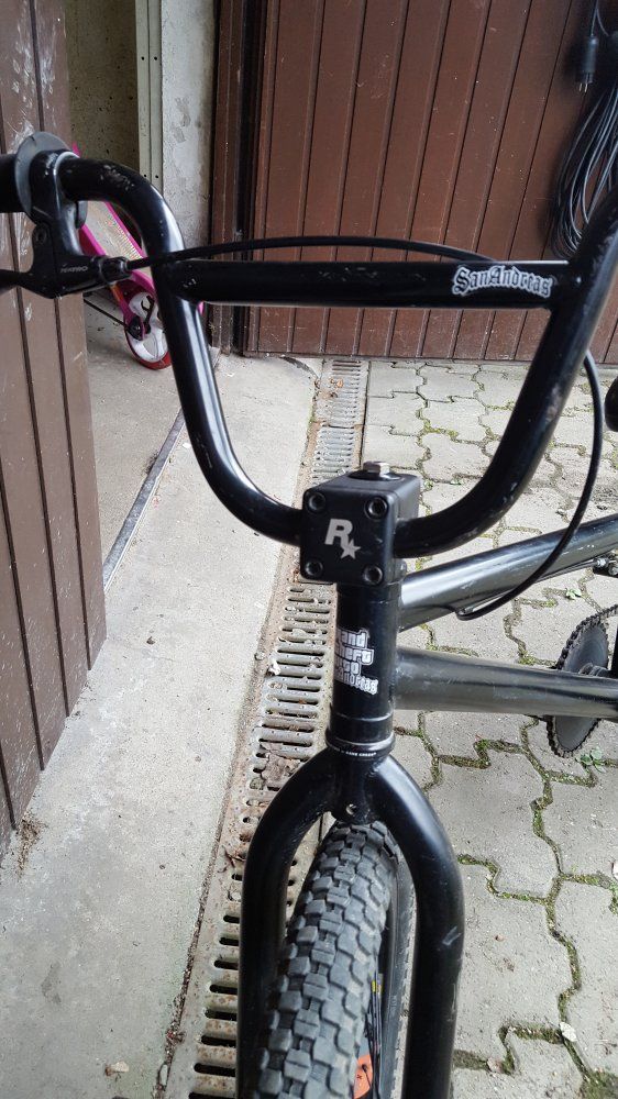

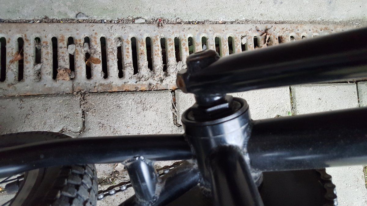

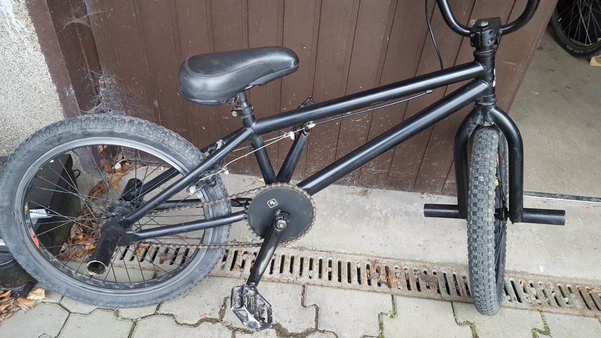

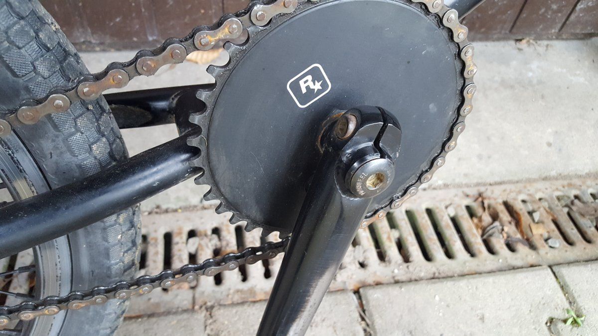

Hat denn keiner wenigstens ne Idee welches bmx das mal war oder ist das echt nen custom bmx? Kann später mal Bilder machen
hier sind einige Bilder. Vielleicht kann mir jetzt jemand helfen

Was willst du denn genau wissen? Das Innenlager sieht nach US-BB aus. Wobei der Standard in meiner (sehr schwammigen) Erinnerung 2006 eigentlich schon abgelöst war. Hast du das mal aufgeschraubt und geschaut wie es innen aussieht? Sollte ein Lager mit losen Kugeln sein... Die Naben sollten Industrielager haben (sieht man auf den Bildern leider nicht, aber ist bei BMX Rädern schon sehr lange Standard), die kannst du einfach durch neue Industrielager tauschen (rausschlagen und ausmessen). Evtl. ist es auch der Freilauf der defekt ist?
Alles in allem sieht es so aus als ob es schon damals technisch nicht sehr hochwertig war, von daher solltest du überlegen was neues zu kaufen, wenn dein Sohn das sportlich nutzen will. Zum bisschen rumrollen sollte man es relativ einfach wieder fahrbar bekommen.
