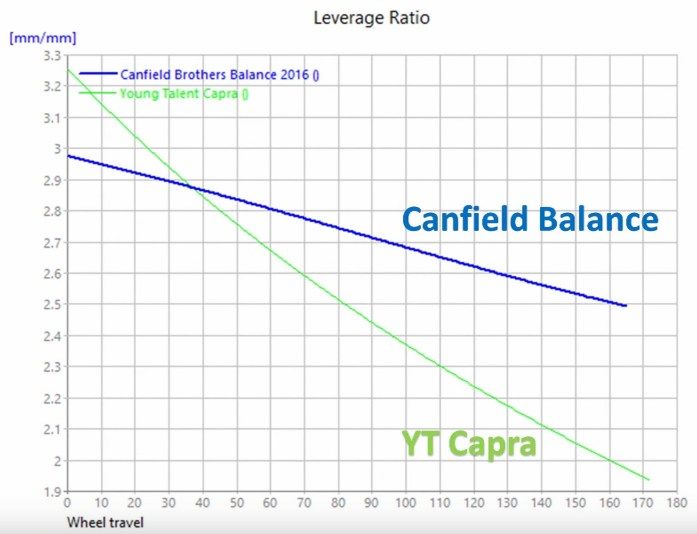

Gibt es für das Slide 150 aus 2014 eine Übersicht über das Hebelverhältnis? Das durchschnittliche Verhältnis liegt ja bei ca. 2,7 (154mm Federweg bei 57mm Hub), habt ihr Werte für das Anfangs- und das Endverhältnis, bzw. ein Diagramm über den Verlauf (mit Werten)?
Sowas in der Art:
