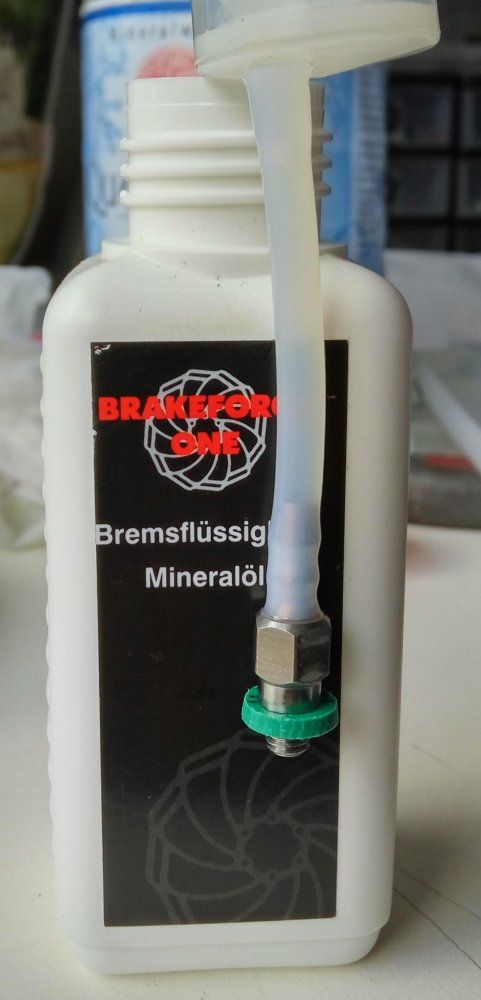

Jetzt musste das System entlüftet werden. Das ist bei BFO recht einfach und da ich bereits Erfahrung habe, keine große Sache mehr. Trotzdem gibt es zwei kleine Fallen. Die erste ist: Man möge die untere Spritze mit Mineralöl befüllen. Aber der Schlauch an der Spritze ist zu kurz, er reicht nicht bis zum Grund der Flasche:
Sowohl die Ölflasche als auch Spritze und Schlauch kommen von BFO. Natürlich ist das nur eine Kleinigkeit, aber eben doch nervig.

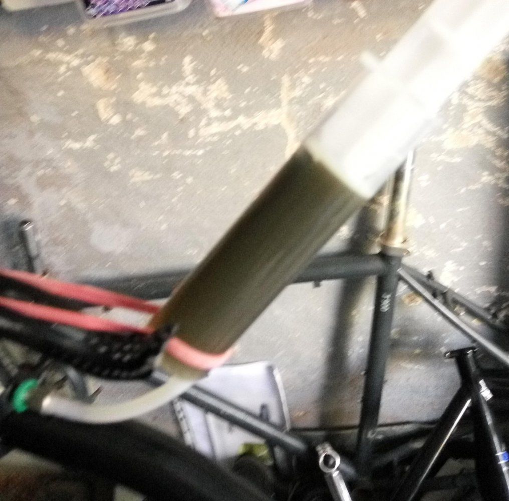

Wie auch immer, jetzt also ans Entlüften:
Fertig zum Befüllen. Man fängt unten an.
Nanu, was kommt denn oben für eine Brühe an? Die will ich nicht im System haben, also die obere Schraube ab, das Zeug in eine leere Öldose und frisches Mineralöl in die Spritze.
Dann drückt man ein paar Mal hin und her, zieht auch mal am Hebel und klopft mit dem Schraubendrehergriff
gegen die Spritzen und gegen alle Teile der Bremse. Dann die Spritzen ab und die Verschlussschrauben wieder rein. Fertig.

Diese Suppe war in der Bremse? :eek:
