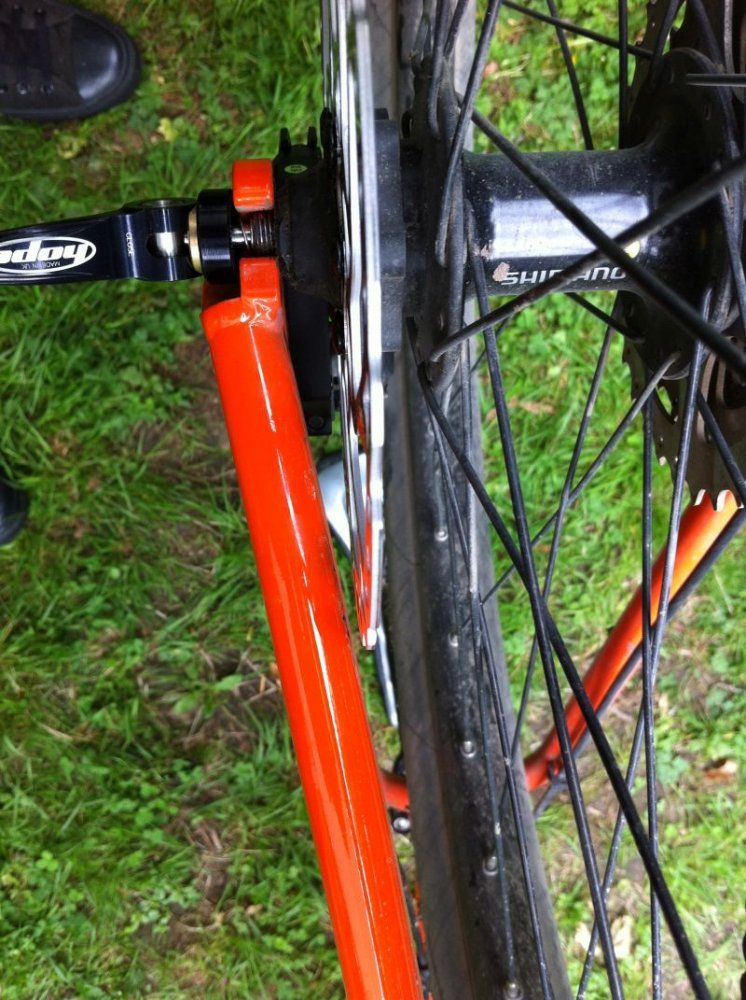

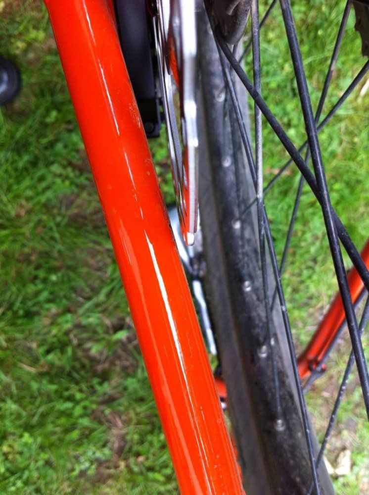

Hi,
ich hatte ja die Frage, ob die 180er Scheibe in den Soul-Rahmen passt, hier noch mal gestellt, worauf hin sich ja eine schöne Diskussion entwickelt hat. Hat leider ein bisschen gedauert, bis die Scheibe da war.
Aber hier jetzt die Bilder.
160mm:
180mm:
Ist zwar fummelig beim Einbau, passt aber tatsächlich und bremst deutlich besser! :daumen:
Die Macke in Kettenstrebe habe ich mir übrigens schon mit der 160er Scheibe rein gemacht, weil sich die Kassette mit dem Schlatwerk verklemmt hat :heul:
Ist übrigens eine SLX-Scheibe auf einer Shimano M-525-Nabe (Bontrager-LR).
