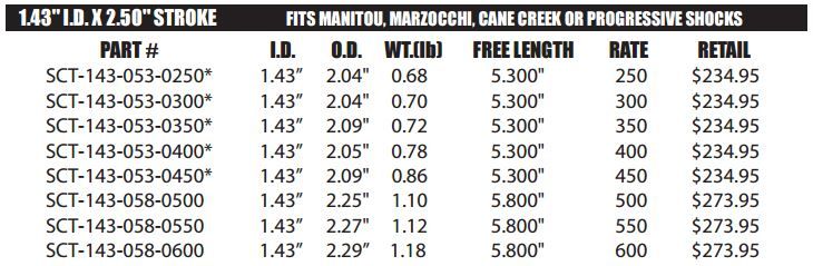

Wo kann man die RCS beziehen?
Lt. Katalog wiegt die 450x2.5 allerdings 390g
Preislich spielen die auch in einer anderen Liga ;)
