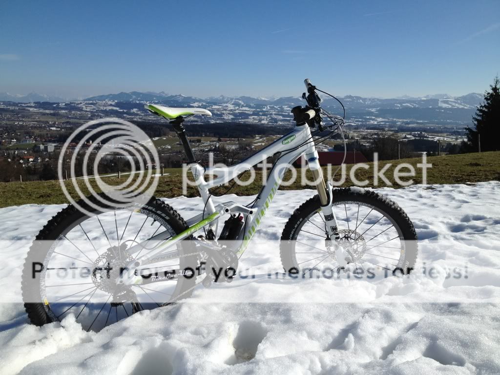

    Bin am WE endlich mal wieder unterwegs gewesen... Das Rad ist einfach nur geil!! Mit Motoröl spricht nun auch die Talas besser an, und die warmen Temperaturen haben ihr Übriges getan. Was nervt ist nur, dass irgendwas knackt bzw. knorzt. Ich tippe auf die Dämpferbuchsen. Wenn man diese nicht knallhart anzieht, wackelt der Hinterbau... Aber RICHTIG knallhart! Das finde ich nicht so prickelnd... Werde mir daher vielleicht am WE mal alles ausmessen und Huber-Bushings bestellen. Falls das jemand bereits gemacht hat, würde ich mich aber auch sehr über die korrekten Maße freuen. Oder falls jemand mal ausmessen könnte für mich? Bin leider 300km von meinem Bike entfernt...

    Danke für die gut gemeinten Tips! Leider liegt es zu 99,9%iger Sicherheit an den Dämpferaufnahmen... Ich blick inzwischen auf 24 Jahre MTB-Schrauberei zurück, wodurch ich glücklicherweise ein wenig die Problematik einengen kann. Aber du hast recht:
    Der Teufel ist ein Eichhörnchen, und versteckt sich an Stellen, wo man es NIE vermuten würde!

    @chorge Mein Eichhörnchen nennt sich SI Kurbel:D Meist löst sich die kontermutter am Spider:mad: Das heist dann Kurbel ab 36 Spezialnuss ran,runter mitden teilen,neues Fett dran und wieder dran den keks :( Aber dein bike macht sich jut im schnee:daumen:Die Huberbuchsen kann ich dir empfehlen,einbauen und vergessen:daumen:
