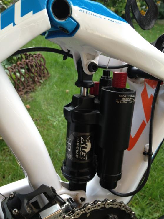

Hallo, ist das normal wenn ich die negative kammer mehr als 200psi pumpe (ich 97kg 334psi) pumpe dass die hubstange rauskommt?

@8664: Mach mal das Dämper-Setup genauso wie im Handbuch beschrieben. Wenn die Kolbenstange dann immer noch rausschaut kann es sein, daß da was nicht stimmt -> den Dämpfer reklamieren und ggf. reparieren lassen. Es gab da mal ein Problem, ich glaub mit schlechten Dichtungen oder so. Mein Dämpfer wurde anstandslos bei Toxoholics getauscht.
Bist du auch schon mal meinem Reset gefolgt?
Mach das... Könnte helfen!
UND: Unbedingt das Trennventil von Reset-Racing beim Pumpen verwenden! Alles andere ist Quatsch!
Ich hab jetzt was böses getan: Pos entleert, Neg aufgepumpt bis der Kolben komplett draussen war. Dann Pos befüllt, bis der Kolben wieder komplett drinnen war. Nun Neg abgelassen. Pos auf Zieldruck, und zuletzt Neg auf Ziel... nun funktioniert alles!

habe es gemacht aber der hinterbau ging das erste mal beim befüllen der negativ kammer für den ¨reset¨ nur 10cm hoch, konnte aber von hand das rad mit etwas kraft ganz hoch ziehen 15cm... irgendwie war da doch noch rest luft in der positiv kammer die dagegen hielt.
lösung:
negativ luft wieder ablassen und die pumpe volle kraft an der postive kammer andrehen "sonst füllt/entlerrt sich denke ich die hintere kammer nicht ganz"und knopf drücken dann machte es nochmals ¨pfffffff¨
jetzt nochmals von vorne ¨reset¨und siehe da der kolben kommt auch bei 350psi in der negativ kammer nicht mehr raus!!!:love:
Lieben dank und gute Fahrt allzeit!!!:daumen:
mein baby. M 13.5kg
Keine Ursache!
Wenn man sich mit dem Dyad beschäftigt, merkt man schnell, dass das Teil simpel aufgebaut ist! Selbst umshimmen und/oder anderes Öl sind kein Hexenwerk, wenn man bereit ist, sich ölige Hände zu holen...
Das mit der Pumpe an der Positivkammer hat eine einfache Ursache: mit dem Nippel des Außenventils der linken Luftkammer bedient man auch den innenliegenden Nippel des Verbindungsventiles zur rechten Kammer. Daher muss man den äußeren tief drücken, damit auch der innere betätigt wird!

Dann hast du evtl ein klein wenig Öl in der Negativkammer! Dieses kannst du entfernen, indem du vor dem Aufpumpen der Positivkammer den Ventileinsatz der Negativkammer entfernst, wenn diese keinen Druck hat. Dadurch kann der Tropfen abfließen. Letztendlich macht dieser Ölübertritt nicht viel aus, und kann selbst mit intakter Dichtung mal vorkommen. Nach dem Entfernen des Öls hast du halt erstmal ein klein wenig Öl im Dämpfer, und stattdessen etwas mehr Luft. Solange dies nicht nach kurzer Zeit wieder geschieht, ist nichts defekt, und du wirst auch kaum Unterschied beim Fahren spüren. Je nach Ölmenge kann höchstens der Hinterbau etwas weniger Progressiv sein, da ja die Luftkammern minimal größer wurden...
Kannst das ja erstmal antesten, bevor du 2-3 Wochen kein Bike hast!
Bei Fragen kannst du mich auch gern per PN kontaktieren! Wir können gern abends telephonieren...
