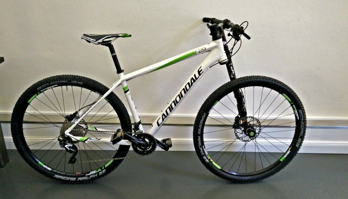

Moin :D So nach längerer Zeit wurde es mal Zeit für eine Bikewechsel, von meinem Cannondale Flash Carbon 26 hoch zu meinem neues Schmuckstück. Einem Cannondale F29 2015 :D Und ich bin nur begeistert!

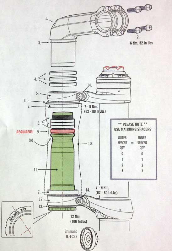

Schon klar, aber brauchst du beide Arten von Spacer?? wenn du aussen 2 unterlegst, musst du das auch innen tun!Anhang anzeigen 350607
Hallo, vielleicht eine dumme Frage, aber beim Anziehen müssen diese MK2 Buchstaben in einer Linie mit dem Rahmen sein wie ausgebildet oder muss ich das Steuerrohr nur festziehen... Danke
Oben Unten
