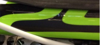

Habe mein Rad am Sattel gegen einen Türrrahmen gelehnt und ist mir abgerutscht, muss nur ne kleine Stelle ausbessern
Anhang anzeigen 319043Anhang anzeigen 319045
naja ich weiss nicht so recht
Gruß
Thomas
Ich habe gestern mal die Farbtonkarten durchforstet und denke mal, dass ein NCS Ton dem Cannondalegrün sehr nahe kommt.
es ist der NCS Ton: S 0575-G40Y der würde im notfall auch noch gehen : S 0570-G40Y wobei ich finde, dass der erste schon zutrifft.
Hi,
Ok und wo kann man den Farbton beziehen?
Gruß
Fm
Kann man sich bei einem Farbengroßhändler mischen lassen. Weiß jetzt nicht aus welcher Ecke du kommst, aber hier bei mir sind schon einige. Der Nachteil dabei ist leider nur, dass das kleinste Gebinde meistens 0,75 L sind und man keine Minigebinde gemischt bekommt.
Schaue dich doch mal in deiner nähe um, vielleicht findest du einen. Notfalls kann man auch in eine Autolackiererei gehen, die können einem das auch besorgen
Gruß
Werner
