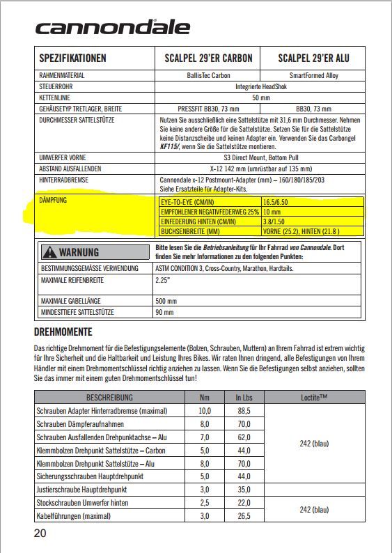

Weiß jemand von euch, ob beim LRS vom Scalpel Carbon 2 Modell 2015 auch noch Aufkleber auf den NoTubes Felgen drauf sind?
Bisher waren es bei den NoTubes Felgen immer Aufkleber, welche sich sehr gut entfernen lassen...ist das bei den neuen Modellen auch noch so?
thx :winken:
Siehe Manual unter cannondale.com

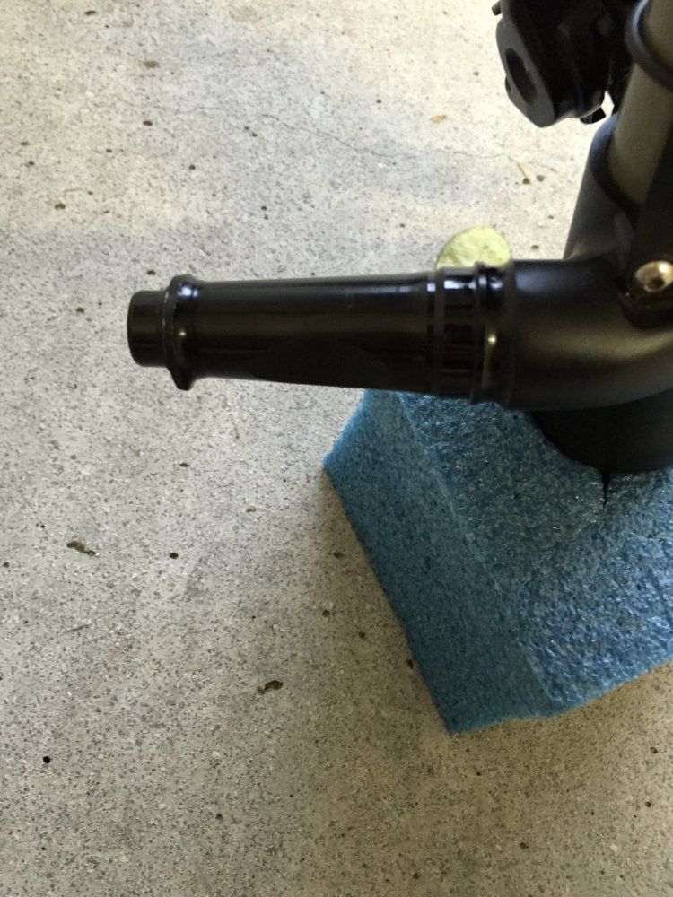

Hoffe mir kann jemand genauere Infos geben,
Ein Freund von mir fährt ein scalpel 26 zoll.
Dort ist der Vorgänger der lefty hybrid verbaut.
Er ist dabei sich das bike auf 27,5 umzubauen.
Hat sich im bikemarkt einenLR Satz von einem trigger gekauft.
Soweit so gut, nur ist an diesem die lefty Supermax verbaut und die Nabe ist breiter, nun passt sie nicht..... gibt es da irgend einen Adapter?
Oder ist hier nix zu machen.
Ich weiß anders herum geht es mit einem speziellen bremsenadapter!
Vielen Dank
Marc
Wünsche einen schönen heilig morgen zusammen!
Vielen Dank
Marc

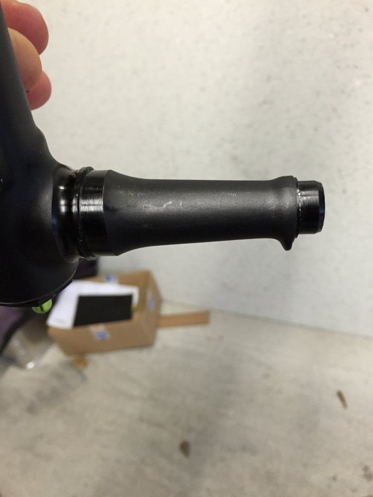

Moin Marc,
hab das schonmal im Supermax- Forum gepostet, hier die Antwort:
Oben Unten
