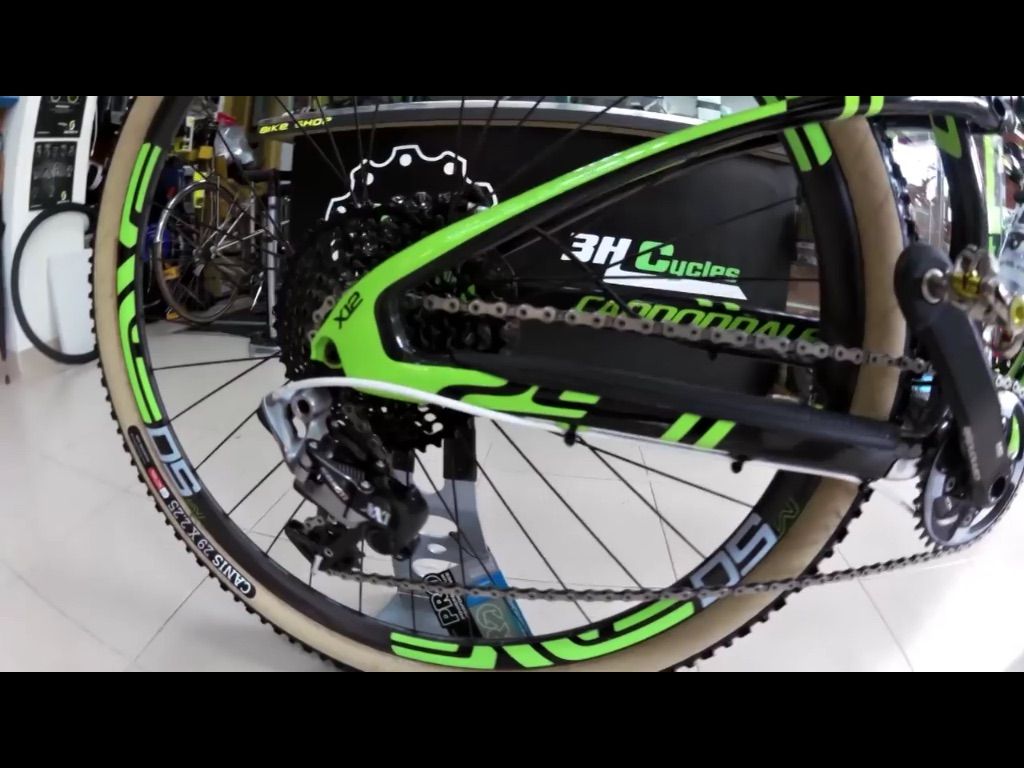

Hat jemand Erfahrungen mit diesem Reifen, Onza Canis skinwall 29?
Ich persönlich finde der sieht auf dem Team Scalpel richtig gut aus......
Ja okay, 640gr aber sieht gut aus... :)
Ja okay, 640gr aber sieht gut aus... :)Anhang anzeigen 405193
He Marc,
auf meinem 26 Zoller habe ich die Reifen im Herbst/Winter gefahren. Reifen haben sich unauffällig gefahren, also kann nix negatives sagen, außer das von dir schon angesprochene Gewicht. Ich steh auf den Skinwall-Look.
In 29 Zoll liegen die für den Herbst schon bereit, werden am F29 oder Scalpel montiert.
