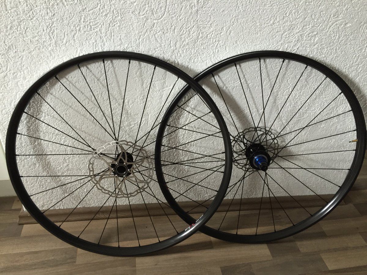

Warte noch auf die kassette, dann kann die Diätkur beginnen.
Tippe mal vorsichtig auf 9,5 :D
