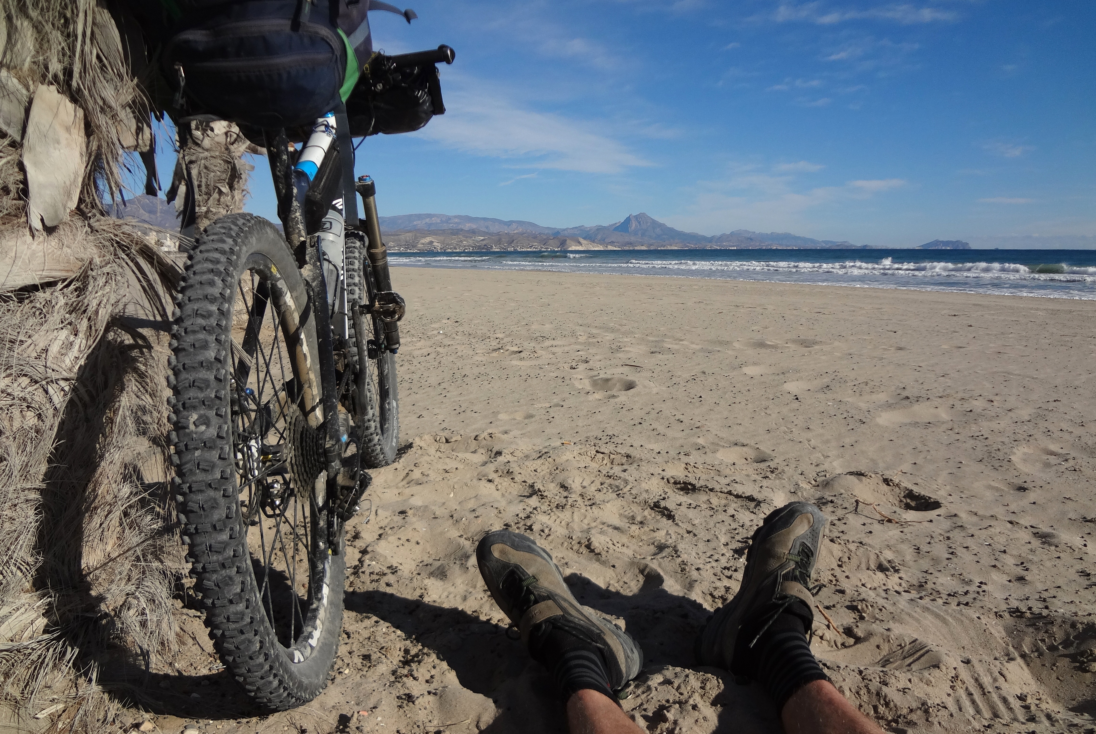

Cooler Thread. Hier mal ein "Kontrapunkt" zu euren ganzen Leichtgewichten:
Ich hab ne dicke Schlafsackisomattenzeltwurst am Lenker, eine Riesenrahmetasche unterm Oberrohr, einen fetten Rucksack am Sattel, eine 140er-Talas, ein Nabendynamovorderrad, 2.4er Schlappen und viel Dreck am Bike. Glaube mein Nerve-CF wiegt zwanzig Kilo :).
Hallo Stuntzi,
das sieht mir nach einem Extrem-Langzeit-Test aus :D
Ich befürchte fast das deine Tuningmaßnahme kaum Nachahmer finden wird ;)
Gruß Alex
PS an dem Strand wäre ich jetzt auch gerne! Wo ist das?
Das war vor acht Tagen am Strand von Alicante bei ca. 24 Grad nach einem Zweiwochenquickie durch Andalusien, siehe http://www.mtb-news.de/forum/showthread.php?p=11082724#post11082724 . Also eher kein Extremlangzeittest. Allerdings fahr ich das CF mit "Reiseradtuning" insgesamt jetzt sicher schon 200 Biketage (Entjungferung erfolgte im letzten Dezember auf den Kapverden) und es flutscht immer noch ziemlich gut.

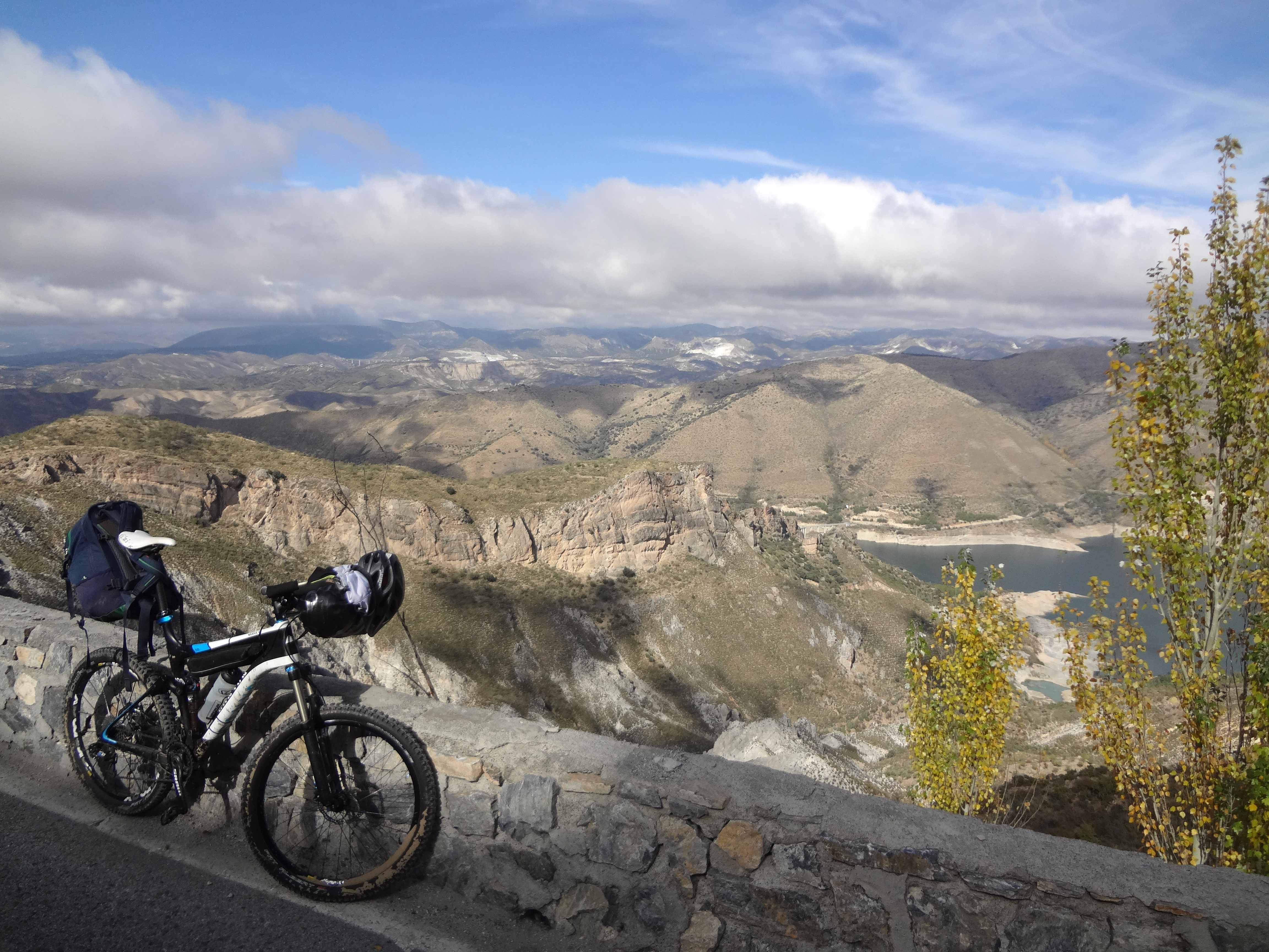

Mountainbikes sind eben doch die besseren Reiseräder. Titanschrauben hab ich allerdings keine dran :). Falls sich jemand wundert: Bis S1 stört die Lenkerwurst (1.5kg) nicht wirklich, wenns länger S2 oder härter wird, schnall ich mir das Ding lieber noch auf den Rucksack.
Hier das Setup für "Herbstouren mit Zelt" etwas deutlicher auf dem Uphill zum Mulhacen bei Granada. Ihr könnt die Bilder anlicken und reinzoomen, dann sollte man schon was erkennen können. Meine Erfahrungen mit der alten 100-140er Talas (hatte ich dran wegen Schnellspanner und Dynamolaufrad) waren durchweg positiv, ich glaub die aktuelle 120/150er wäre eine perfekte Gabel fürs Nerve-CF.
