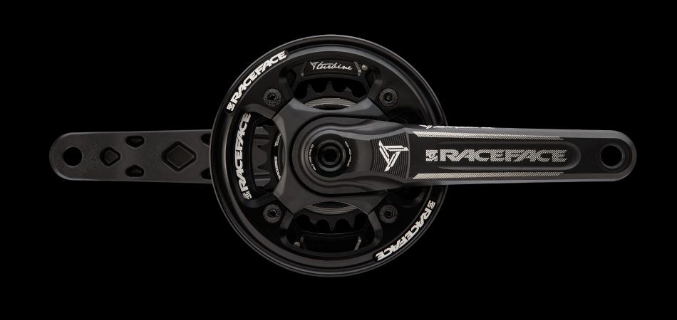

Hi,
ich habe für das Rad meiner Frau ( Strive CF 8.0 Schwarz in S) den Original Race Face Bash bestellt (Lochkeis 104).
Für mich sieht es jtzt so aus, als ob der nicht an die Spider passt. Ich habe noch auch das Originalbild der Race Face Page hochgeladen.
Mir fehlt die Vertiefung am Schraubpunk, damit der Bash sauber abschliessen kann. So wäre ja der Abstand zum Kettenblatt viel zu hoch.
Hat jemand einen Tip ?

Hi,
Verbaut ist ne Raceface Turbine mit dem Cinch system, da gibts sicher n 3fach Spyder wo dann auch der Bash dran passt. Oder hab ich da n Denkfehler drinnen?
Hi,
So sollte es aussehen wenn er an einer dreifach Kurbel bzw spider verbaut ist.
