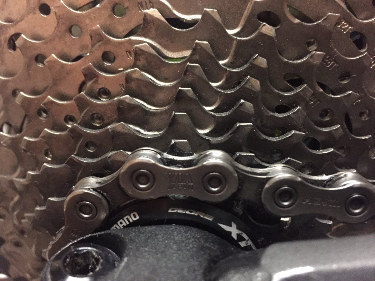

Servus - ich hab mein 2013 Strive im Eigenaufbau jetzt über 2 Jahre verfeinert und wollte eigentlich mal Bilder präsentieren - ist ein feines Ding geworden. Hab jetzt eher nen Problem was nervt. Hatte schon vor einiger Zeit Mahlgeräusche beim Kettenlauf über mein 30 iger Race Face Kettenblatt gehört. Nach dem letzten Parkbesuch wars dann richtig laut. Dachte erst Kette ist dreckig, das war es aber nicht. Kettenblatt sieht eigentlich für meine Begriffe auch noch gut aus. Hab dann in meiner Kassette auf den ersten Ritzeln schon ordentlich Nasen eben gesehen. Bin ca. 1 Jahr seit Umbau auf 1x11 M8000 gefahren aber nicht wirklich viel. 3 Parkbesuche und einige lockere Touren. Entweder verschätze ich mich mächtig bei meiner Laufleistung / meinem Fahrstil oder irgendetwas lief nicht rund beim Antrieb. Wie kommen die Nasen da rein? Kette und Kassette sind doch von bissi "geradel" nicht schon fertig oder ist die M8000 Kassette Müll?

Wie viel Kilometer und Höhenmeter bist du gefahren.
Ich finde die Ritzel sehen doch noch gut aus.

Finde deine Kassette ist ziemlich fertig.
Was für eine Kettenlinie hast du, vielleicht stimmt die nicht, weil du
so einen starken Verschleiß hast.
Fahre meine XT Kassette (10fach) bestimmt schon 3.000 km und
die sieht bei weitem besser aus als deine.
Jo- das ist es ja was mich schon stark verwundert. Hatte auch schon Kassetten, die ich ewig gefahren bin, selbst bei vernachlässigter Bikepflege und jetzt so ein Verschleiss. Ich bin ehrlich gesagt bei dem Kettenlinienthema nie wirklich 100% durchgestiegen. Seit dem Umbau auf 1x11 fahre ich eine Raceface Sixc 2 Fachkurbel (das ältere Modell) auf einfach umgebaut mit Shimona BB70. 1 Spacer auf auf der DS und keiner auf der NDS. An der Kurbel habe ich die Spacerkombination so gelassen, wie sie für 2fach war, habs aber nicht mehr auf dem Schirm. Kette läuft gerade auf dem 4/5 Ritzel von unten. Habe mittlerweile auch gemerkt, dass der Käfig vom Schaltwerk etwas Spiel hat, kann aber nicht einschätzen, ob das so war / sein soll. Die Nasen im Ritzel sind ja überwiegend auf den unteren Gängen, wobei die Kette wirklich schräg nur auf den größeren Ritzeln läuft, die ich selten fahre.
Ich bin für alle tips offen. Wenn ich die Kurbel weiter nach aussen Spacer, würde es auf den unteren Ritzeln gerader laufen aber auf den größeren wäre das schon sehr extrem dann. Was könnte ich noch übersehen haben? Kettenlänge? Kette fertig? Schaltwerk ist M 8000 GS für 1 fach. Beim Schalten gabs eigentlich auch nie wirklich Probleme.
Mit ein Grund warum ich weiterhin 2fach fahre. Ritzel und Kettenblätter werden gleichmäßiger abgenutzt.
