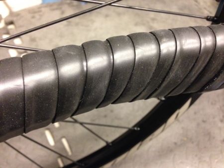

Meine Kette hab ich mit genug spannung und dem Geheimtipp namens 3M Scotchfil Tape ruhig gestellt. Das ist eigentlich selbstverschweißendes Kautuschkiaolierband für Elektroarbeiten. Das Tape dämpft den kettenschlag (falls vorhanden) einfach weg. Klebt von selbst und sieht wesentlich schöner aus als so einen darumgewickelten schlauch oder mantel finde ich. Meine empfehlung: auch ein kleines stück davon auf den unteren bügel der kefü kleben, dann kann die kette dort auch nicht mehr draufschlagen.

für die Kettenstrebe benutze ich :
http://www.ebay.de/itm/3M-Isolierba...3-1mx1-65mm-/262019477171?hash=item3d0193eeb3
Oder in teuer:
http://www.ebay.de/sch/i.html?_odkw...lapper+tape.TRS0&_nkw=slapper+tape&_sacat=888
Das Scotch ist etwas breiter, länger und günstiger. Es reicht für mehrere Streben. Habe es so gewickelt wie auf dem Bild, da es so schön dick ist und besser aussieht als nur ein Streifen davon. Ich finde ein einfacher Neoprenschutz ist zu dünn. Hatte an einem meiner Bikes trotz Neopren Schläge/Lackabplatzer in der Kettenstrebe. Für mich ist, da ich mehere Bikes besitze, das Scotch die beste und günstigste Variante, GRUß
