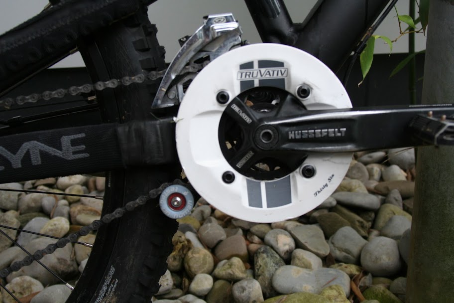

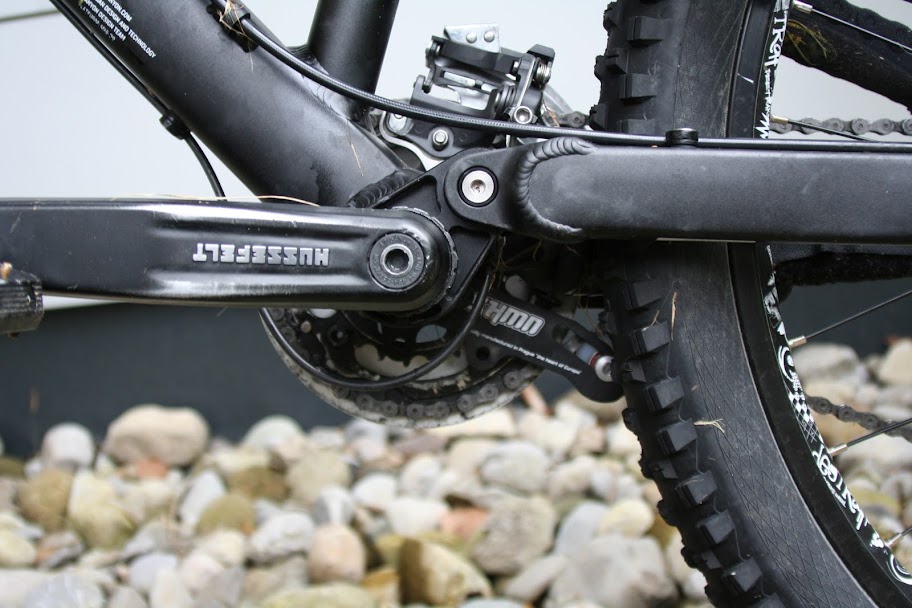

mal wieder ne kleine frage: hat jemand von den 2009er FR fahrer seine truvativkurbel gegen ne SLX getauscht? frage wegen der gewichtsersparnis, ob sich das lohnt. leider finde ich keine offizielle angabe, was die SLX mit innenlager wiegt :(
EDIT: hab gerade mal ein paar gewichte gefunden...kommen so ca. 390gr weniger hin? (SLX 2fach+Bash+Lager vs. Hussefelt 2fach+Bash+Lager)
Die SLX 2fach wiegt komplett 1000g. Truvativ Hussefelt 2.1 inkl. Innenlager 1332g. Somit sparst du 332g :)

dann is das auf jedenfall ne überlegung wert. n neues innenlager für die hussefelt bräuchte ich eh...mal schaun ;)
Eine Kurbel mit Howitzer Innenlager rausschmeissen ist keine Überlegung, das gebietet der gesunde Menschenverstand :D Kaufen Marsch, Marsch! :daumen:
@smubob: ja eigentlich is es eine logische sache das teil rauszuhauen, nur weiß ich leider nicht genau, wie es denn dann mit der kefü aussieht...passts, schleifts etc :(
Das wird nicht viel anders als mit der Saint sein, ich hab bei mir halt die Stinger ein wenig biegen müssen. Ich mein @volleybecker hat da sich was Schönes gefräst, das war zwar fürs FRX; aber das Prinzip war gleich.
Ich bin der Meinung, man kriegt alles passend, war bei mir bisher auch so :) Hollowtech Kurbeln sind da eher pflegeleichter als andere...
