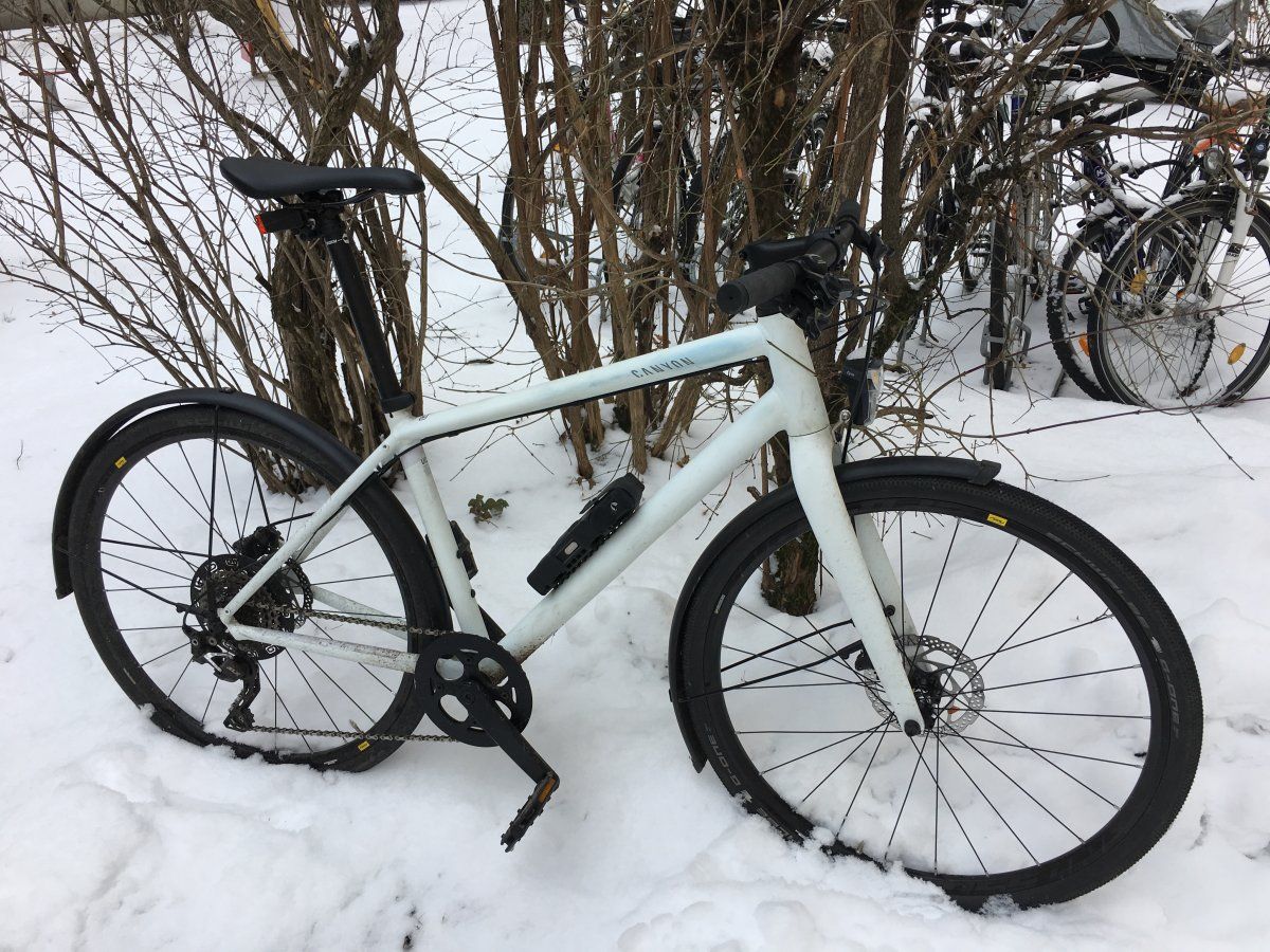

Sorry für die späte Antwort, war zur Zeit nur viel unterwegs. Anbei die Fotos vom nicht geputzen Bike mit den Schutzblechen.
Sind auch schon das zweite Paar das ich bestellt hab weil mir das hintere abgebrochen ist oder wurde..
Meine Meinung:
Optisch die besten die es bis auf die Wingees gibt und die waren zu meinem Zeitpunkt nicht lieferbar und echt teuer...

Danke für die Bilder! Sehen wirklich bis auf die Wingees am besten aus. Ich habe mich nun nach längerem Hin und Her doch für die Wingees (die es leider erst im März geben wird) entschieden.
Meine Winter-Lösung sieht so aus: Ich habe mir diese 26" Felgen geholt. Das Modell das ich gekauft habe gibt es leider nicht mehr, aber vom Format her sollten die passen. Dazu Bremsscheiben, eine 10-fach Kassette, zwei Schläuche und diese Mäntel im Format 26x1,75.
Bis auf den Abstandhalter bei der Bremsleitung vorne -den ich entfernt und die Bremsleitung mit einem hässlichen Kabelbinder ersetzt habe- musste nichts modifiziert werden.
Würde ich auch gerne kaufen, aber der Preis ist echt hart. Ich denke ich werde mir die Fender von Canyon liefern lassen, da ich damit den höheren Spielraum habe, um auch die Winterreifen zu fahren.
