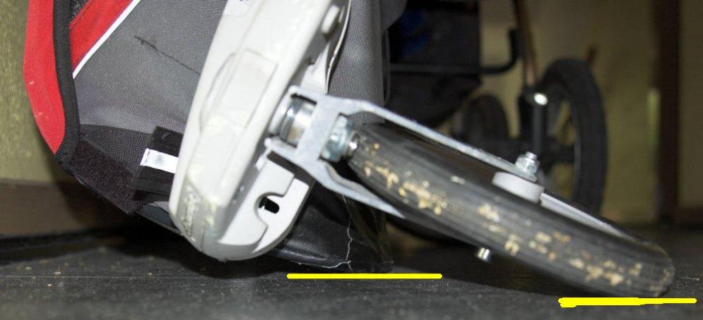

ich habe unserem Chariot Cougar 2 nun mit zwei "Kissen" für die vordere untere Stangenpartie spendiert. Nicht hübsch, aber zweckmäßig.
Das Problem war bzw ist, dass wir den Hänger jeden Tag im Treppenhaus zusammengeklappt abstellen müssen. Wenn man ihn abstellt lastet das gewicht auf den Buggyrädern und der unteren horizontalen Strebe (von vorne gesehen). Dort hat die Plane vom Fußraum bereits ein paar Löcher davon getragen :(
Nun mal schauen. Habe einfach zwei Rechtecke von einer Fünf-Euro-Isomatte abgeschnitten (4x5cm) und diese mit Duck-Tape großzügig angeklebt. :)
Fotos folgen noch!

irgendwie kann ich die Fotos nicht mehr reineditieren...
die Beleuchtung:
und die Polster:
nicht hübsch aber funktionell
mal kurz die Aufliegeflächestellen eingemalt.
