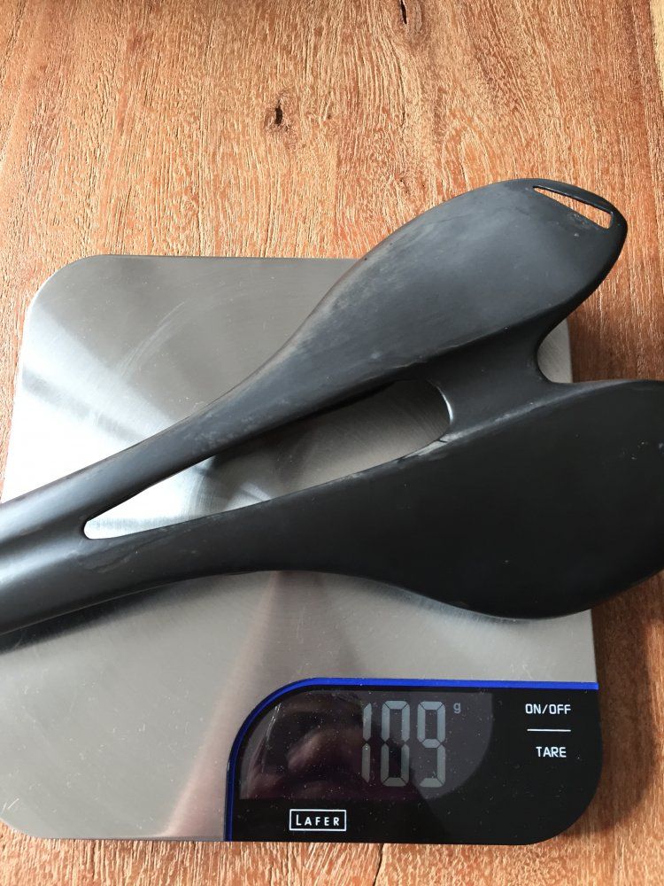

So, das nächste Teil ist dann auch da.
Das UD Matt sieht schon mal sehr geil aus, besser als das 3K was ich vorher immer hatte.
Hatte sonst immer den hier: https://de.aliexpress.com/item/ROCK...lgo_pvid=865c427e-38f6-4e88-91d4-e86a005b17fb
Hatte den jetzt schon 2 mal und bin ihn ca. 1,5 Jahre gefahren, hat auch immer super gepasst, wollte aber mal hier den testen, wenn der nicht passt bestelle ich mir für die paar Euro halt den wieder. :)
Den Sattel kann ich nicht empfehlen, hatte ich seit 2012 gefahren, jedesmal tat mir der A*sch weh.....es gibt Leichteres, und günstigere....
