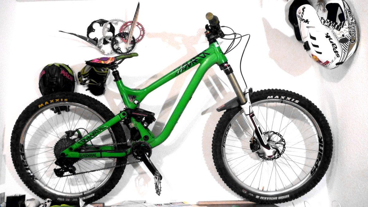

Hallo zusammen,
ich habe mir einen der letzten Commencal Meta Hip hop Rahmen in 26 geschossen.
Nun finde ich unterschiedliche abweichende Angaben zur Gabelhöhe.
Im Original Rad ist eine Fox 34 verbaut mit 140mm und Einbaulänge 517,9mm
Meine RS Pike hat mit 140mm eine Einbaulänge von 522 mm
Auf der Website und im Geometrie Chart des Rahmen steht maximale Gabeleinbaulänge
510 mm.....
Die Pike mit 130mm hätte dann 512mm Einbaulänge und käme am ehesten an die Website Angabe ran.
Ich bin verwirrt....
Ok ich habe mal mit Commencal gemailt und als Antwort erhalten das die Angabe 510 mm verkehrt ist. Gabeln mit 522 wie die Pike sind kein Problem. Zwischen 500 und 520 mm (+/-10mm Hersteller Abhängige Toleranz)
War es nicht offensichtlich, das man ALLE 26" Gabeln mit gleichem Federweg einbauen kann ? Also so kenne ich das bei jedem anderen Rahmen auf der Welt :)
