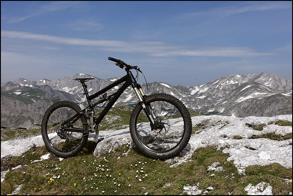

Ich hatte ein ähnliches "Problem" ... hab gern viel Reach, will aber ein kurzes Sitzrohr!
Die Eisensäge hat mein Problem gelöst: ;)
Ein Vorteil von Alurahmen! (ist ein XL Rune)
Die Stütze (KS LEV 150) ist auf dem Foto auf Tretposition, läßt sich bei Bedarf noch zusätzlich 8 cm versenken.
