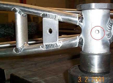

Hallo Cotic Freunde. Ich hätte mal eine Frage bezueglich einer Ablaufbohrung im Tretlagerrohr des Bfe Rahmen. Ich hatte schon Räder wo unten schön ein Schnapsglas voll Wasser drinstand. Diese Rahmen waren Alu, das Bfe ist Stahl. Wie seht ihr diese Problematik und verliere ich meine Garantie wenn ich bohre? Letzte Frage geht eher Richtung Karsten. Gibt es einen Grund das die Bohrung fehlt?

Ich persönlich sehe keinen Bedarf für solch eine Bohrung. Mein knapp drei Jahre gefahrenes BFe sieht im Tretlagerrohr quasi immer noch wie neu aus. Das Rad hat schon etliche Schlammschlachten und Regenfahrten erlebt, da habe ich mir um andere Dinge mehr Sorgen gemacht. ;)
Tingeltangel, bist du vorher ein On One gefahren? Dann sei dir gesagt, dass man Cotic damit nicht vergleichen kann. Mein Inbred hat nach einem Winter in den Luftlöchern und an den Gussets reichlich geblüht und es sind auch hauptsächlich On One Fahrer die Hohlraumversiegelungen und Löcher bohren thematisieren. Von Cotic hatte ich nun drei Rahmen und an keinem jemals Rost entdeckt. Sei es die Phosphatierung oder eine bessere Materialauswahl, da rostet nichts. Selbst die Kratzer, die ich bis auf das blanke Metall durch Bremsscheibenkontakt an den Kettenstreben hatte und monatelang ohne Behandlung gefahren bin, blieben frei von Korrosion.

Einschränkung sind vielleicht die Ausfallenden. Da kann etwas Flugrost entstehen.

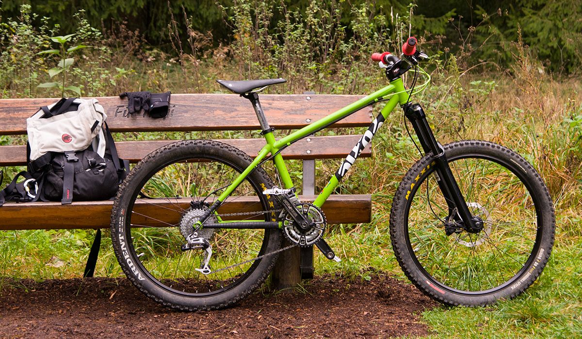

Ok danke fuer eure Erfahrungen.Dann bin ich erstmal beruight. @Deis Menace: Ein Ragley Piglet hatte ich noch vorher. Das war megaweich im Vergleich was wahrscheinlich am Rohrsatz liegt. Die verwenden Standard Cromo Rohre. Die Qualität bei Cotic ist viel besser. Anbei noch Fotos von meinem 16 Zoll Bfe mit E13 Xcx Fuehrung und 1x10 Slx sowie einer Rockshox Sektor U turn Coil 140mm mit Motion Control nachgerüstet. Lrs ist ein Funworks Am Ride mit Nlight Naben.
Vor dem 16 Zoll hat ich ein 17,5 Zoll Bfe. Das 16 er passt mir wie eine zweite Haut bei 174 und 80 Schrittlaenge. Der 17,5 er war auch fahrbar aber deutlich traeger als der 16 er.
Ich hab am Cad mal die Geometrie Maße nachgestellt um zu sehen welche realen Längen bei 520mm Gabeln ausgefedert heraus kommen. Cotic gibt ja alle Geo maße mit 40 mm Sag an. Der 17,5 er kommt auf ca. 600mm Oberrohr und der 16 er auf ca 585mm im ausgefederten Zustand mit Gabel; 520 er Einbaulaenge.
Mir wurde dann sehr schnell klar warum ich trotz kurzen Vorbau Cc maessig auf dem 17,5 er gessessen habe. Zum Glueck hatte Karsten noch einen 16 er fuer mich :)
.....Hallo, wie DEV und Dennis schon geschrieben haben. Eine Bohrung ist nicht notwendig. Die Rahmen sind durch die Phosphatierung ganz gut geschützt. Da die Brits in Nordengland wirklich gewohnt sind bei schlechten Wetterbedingungen zu fahren, hätten sie den Modellen sicher ein Loch im Tretlager gegönnt wenn das notwendig sein sollte.

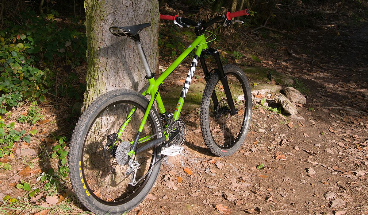

So... Bifi S kam vorletzte Woche.. hab am Samstag endlich Zeit gehabt und den halben alten Teilekarton drangeschraubt.
Da wird den Winter noch einiges passieren.. vor allem Schaltungsmäßig. Dann stabileres Hinterrad, evtl. bissigere Bremse.. und irgendwo abspecken wollte ich es auch noch. (derzeit knapp über 15 kg)
Mein innerer Finanzminister sagt aber, das muß jetzt erstmal so bleiben.
Fahrfazit lass ich nochmal aus.. bin zwar schon den lokalen Ballertrail gefahren aber da muß ich erst nochmal genauer drauf kucken, war noch zuviel mit Einstellerei beschäftigt.

Gutes rad. Viel spass damit. Die coticdichte in rhein/main ist echt erschreckend.
thx... jo is Zufall. Bock auf ein Stahl-HT hatte ich schon, als ich noch im Frankenland rumgefahren bin. Ging lange in Richtung Oneone 465 aber Thema Rost und fixes Schaltauge fand ich bissl schwierig.
@nervy1962 grad der Vorbau hätte noch 100g Einsparpotential :D aber dafür nehm ich jetzt keine 50,- in die Hand, der bleibt dran.
ja und hinteres Laufrad mit Kassette knapp 1700g, Kurbel ohne Blätter 900, Vorderreifen 1200... es läbbert sich halt
